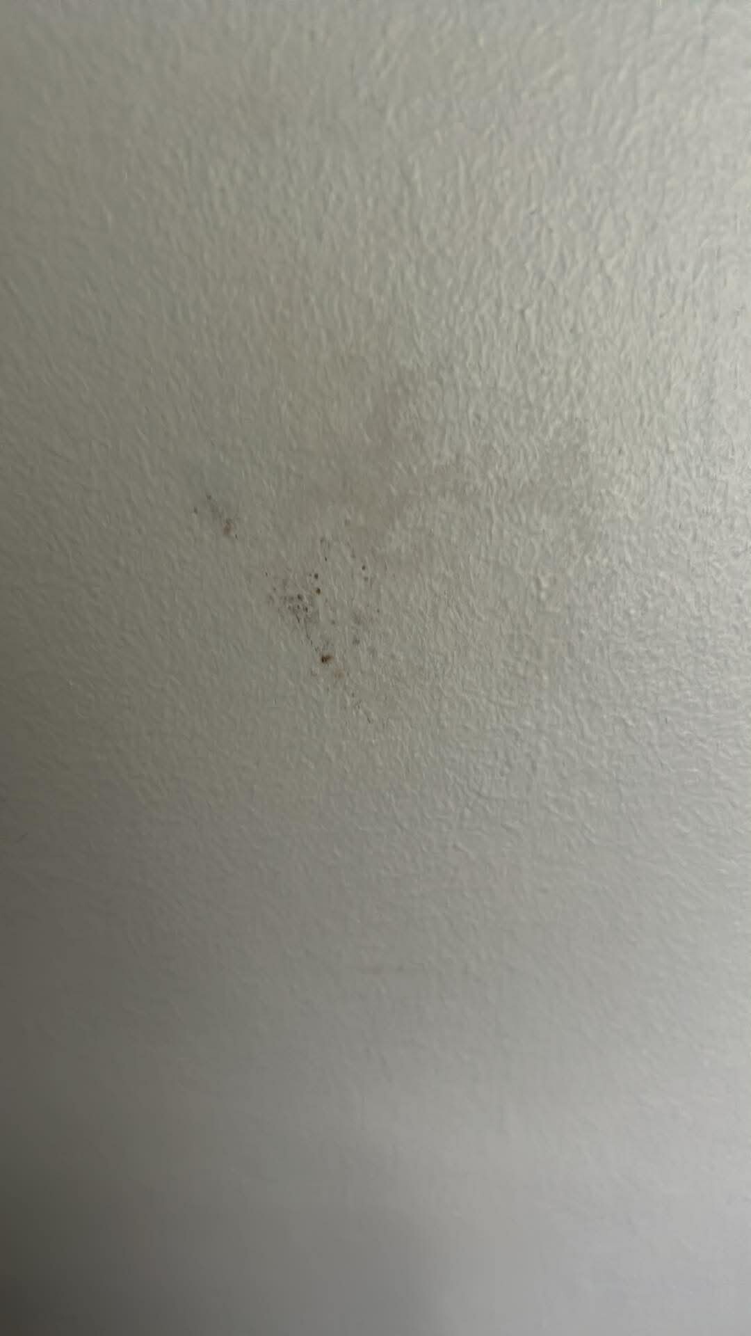

Hej! I november förra året borrade min hyresvärd ett cirka 8mm hål i fogen och rätt igenom tätskiktet cirka 15 cm ovan duschblandaren. Vederbörande glömde sedan att fylla i detta och jag upptäckte det cirka 1-1.5 månad efter. Då åtgärdades det och fylldes med våtrumssililon. Nu då ett halvår senare tog vi ner en tavla som suttit på andra sidan av badrumsväggen i höjd och linje med hålet. Var då lite mögelväxt på tavlan och tapeten såg missfärgad ut v.g. se bild.
Vi funderar nu på att köpa huset och då uppstår ju såklart frågan om ev fuktskada. Vad är risken för detta? Är det isåfall renovering av hela badrummet? Vad bör man be en besiktningsman göra?

Det finns en risk för att det läckte in vatten genom hålet och orsakade en fuktskada inne i väggen.
Bestäm ditt maxbud utifrån att badrummet behöver renoveras liksom att material inne i väggen behöver bytas ut.
