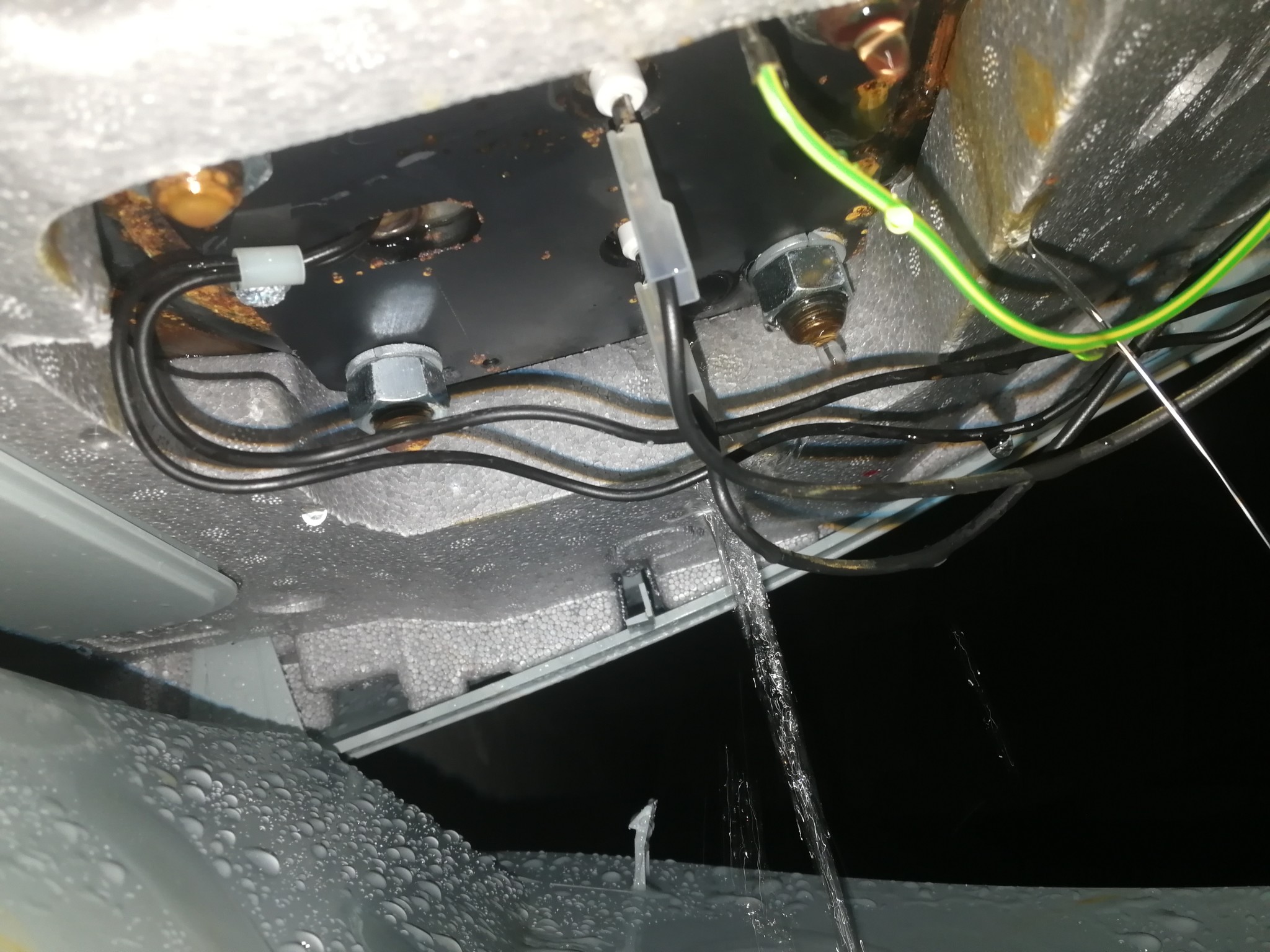

L lordi #16 Medlem · Halland · 6 457 inlägg 29 okt 2022 17:44 lordi Medlem Halland 6 457 inlägg 29 okt 2022 17:44 #16 Troligen är läckaget från elpatronen, eller från packningen. Det går inte att se tydligt på filmen utan man titta närmare.

Jenny Larsson2 #17 Medlem · 17 inlägg 29 okt 2022 17:52 Jenny Larsson2 Medlem 17 inlägg 29 okt 2022 17:52 #17 Demmpa skrev: Behöver inte sätta på fullt tryck utan bara så mycket så att det syns var det läcker. Har ni aggressivt vatten? Exakt vilken modell är det på VVBn?

Jenny Larsson2 #18 Medlem · 17 inlägg 29 okt 2022 17:53 Jenny Larsson2 Medlem 17 inlägg 29 okt 2022 17:53 #18 Det rinner frn kanten mellan metallbrickan och isoleringen.
Jenny Larsson2 #19 Medlem · 17 inlägg 29 okt 2022 17:54 Jenny Larsson2 Medlem 17 inlägg 29 okt 2022 17:54 #19 L lordi skrev: Troligen är läckaget från elpatronen, eller från packningen. Det går inte att se tydligt på filmen utan man titta närmare. Inloggade ser högupplösta bilder Logga in Skapa konto Gratis och tar endast 30 sekunder

Krilleman #20 Husspekulant · D · 18 651 inlägg 29 okt 2022 21:17 Krilleman Husspekulant D 18 651 inlägg 29 okt 2022 21:17 #20 Har du känt på dom fyra muttrarna? Ligger dom an ordentligt eller finns det mer att ge?
Jenny Larsson2 #21 Medlem · 17 inlägg 30 okt 2022 08:15 Jenny Larsson2 Medlem 17 inlägg 30 okt 2022 08:15 #21 Krilleman skrev: Har du känt på dom fyra muttrarna? Ligger dom an ordentligt eller finns det mer att ge? Ska testa Krilleman skrev: Har du känt på dom fyra muttrarna? Ligger dom an ordentligt eller finns det mer att ge?
