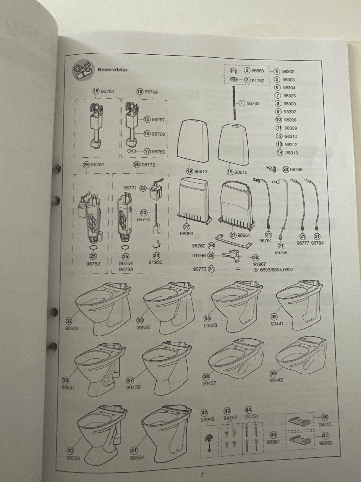

Jag har en IFÖ toalett som rinner insida bak (närmast väggen) och tänkte göra ett försök att fixa det själv.
Hittade följande bild i pärmen.
Vilka detaljer behöver bytas tror ni?
Mvh
Stefan

Ta av porslinskåpan över cisternen, ta sedan ett kort på där det läcker.
Edit:
Menar du att det rinner ner i skålen där det normalt kommer vatten när man spolar?
Då kan det räcka med rengöring av tätningarna i spolmekanismen.
Eller så läcker påfyllningen, om det rinner över överfyllnadsskyddet i spolmekanismen.
Menar du längst bak inne i själva toalettstolen? Om cisternen läcker är det ALLTID där det rinner. Det är packningen längst ner i cisternen som inte sluter tätt, men det är inte säkert att det är den det är fel på, det kan vara hävarmen som behöver justeras eller flottören eller något annat.
Så jag säger som Demmpa. När du ändå tagit av locket kan du ju testa lite själv vad det verkar vara.

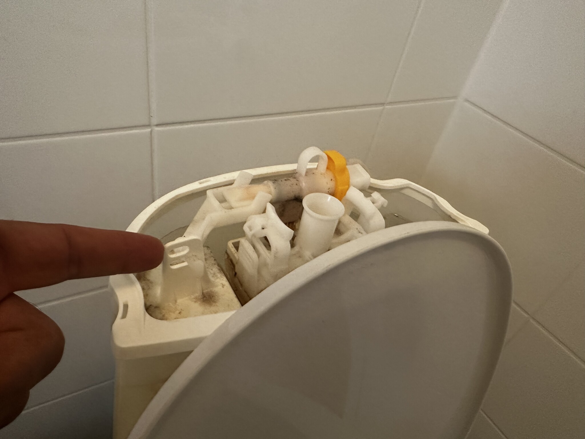

det är när jag lyfter på armen som det slutar rinna, det slutar även att låta (ni vet susandet).
Är det bara att byta ut armen eller måste man byta ut fler detaljer?
Nu gjorde jag rent delen som jag pekar på, där i fanns en oring. Hoppas detta löste problemet. Jag har en läckagesensor så får se om den klagar nu.
