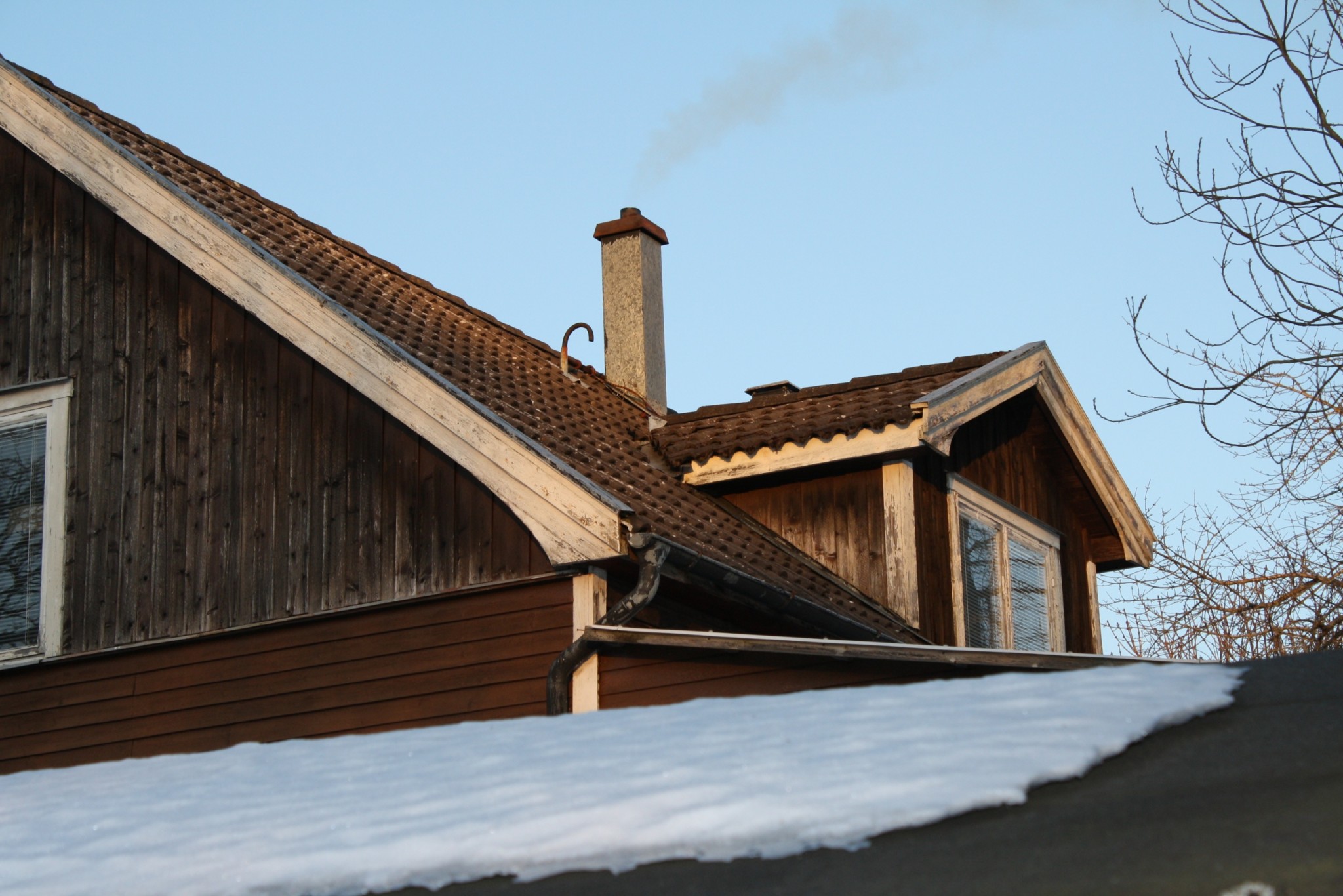

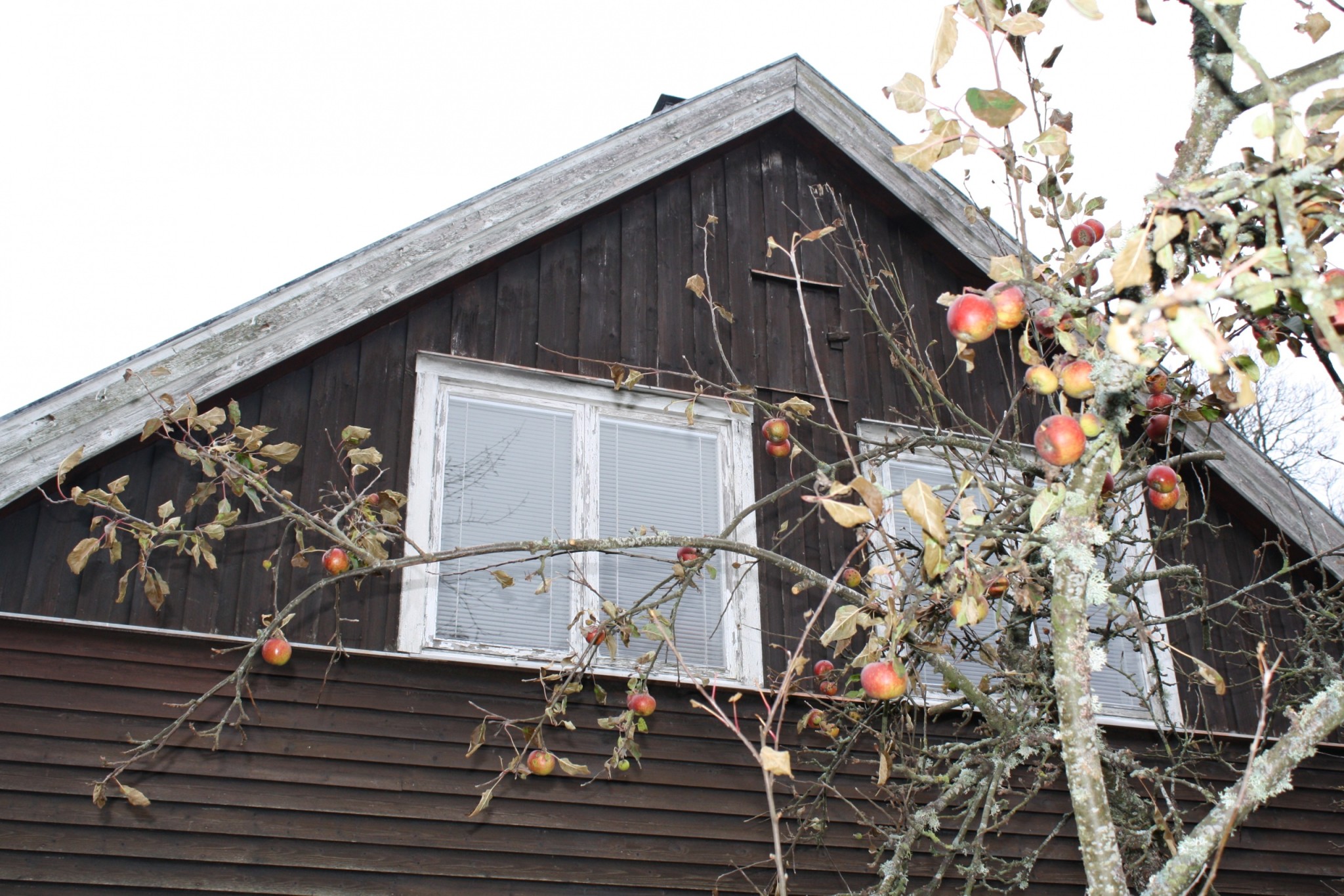

Hej. Jag ville höra med er om någon kan uppskatta vad ett rimligt pris är för följande arbete.
På mitt hus vill jag att gammal sliten panel vid gavlarna ska bytas, samt panelen runt en takkupa. Samtidigt ska vindskivorna, häng- och stuprännor och ett plasttak över altanen bytas.
Jag har pratat med tre firmor om det och ska kontakta två till i veckan som kommer. Jag har hittills bara fått en offert men när jag såg att de ville ha 110 tusen för allt, innan rot, för arbete och material höll jag på att svimma.
Jag har inga mått på millimetern och är inte vid huset nu, men har suttit och räknat på de uppgifter jag har tillgång till och det som behövs är ungefär följande
Stuprör: 3m
3m
6m
4m
Hängrännor: 9,5m
9,5 m
7,5 m
Gaveln är ca 7,5 meter bred och 2,5 m hög, vilket om jag inte räknar galet blir cirka 10m2 panel på vardera sidan (minus utrymmet för fönstren).
Takkupan ca 2,75 m bred och kanske 2 m hög. Det mesta av ytan tas upp av ett fönster, men några löpmeter virke går ju åt.
Plasttaket över altanen är gissningsvis 4x7 m
Knutbrädena ca 3 m höga.
När det gäller vindskivorna kommer jag inte på hur man beräknar sidorna på trianglar, men runt 10 löpmeter per sida kanske?
Är det verkligen rimligt med nästan 80 000 för arbetet? Är det rimligt med 32 000 för material? Jag kollade lite snabbt på Cheapy och Byggmax och häng- och stuprännor verkar ligga på cirka 50 kronor metern. Räknar man högt blir det 2500. Utepanel verkar ligga på runt 100 kronor kvadraten, eller 2000 sammanlagt. Korrugerat plasttak på Beijers går på cirka 3000. Hur mycket som går åt för knutarna och vindskivorna vet jag inte men har svårt att tänka mig att det är 24 500.
I summan för arbetet ingår naturligtvis kostnaden för att montera ställningen, men om man räknar på ett rövarpris på 500 spänn i timmen skulle de för 80 000 arbeta i 160 timmar, eller låt oss säga två arbetsveckor för två gubbar. Det kan väl omöjligt ta så lång tid?
Bifogar bilder.

Det ingår ju kanske också hyra av byggnadsställning, bortforsling av allt rivningsmaterial, etc.
Och sen bör du kanske fråga dig om du verkligen vill ha byggmax tunna plåtar istället för lite mer gedigna (och dyrare) märken.
Arbetsmässigt kan jag ju bara säga (eftersom jag själv tilläggsisolerat och satt ny fasad) att det är ett mycket större jobb än man tror. Det ska snedsågas i gavlar och göras droppnäsa på panelen, allt ska grundoljas, grundmålas och ytmålas (en gång innan man sätter upp panelen, och en gång efter, för att inte få vita springor när panelen krymper senare), och byggnadsställningen känns dessutom alltid ivägen när man ska bända loss gammal panel och när man ska sätta dit den nya. Bängligt är bara förnamnet.
Vänta in ett par offerter till, och tycker du ändå att det är dyrt är det bara att kavla upp ärmarna och göra det själv. Inget av det som ska göras är egentligen särskilt komplicerat.

Tycker det låter väldigt mycket. Är det före eller efter ROT-avdrag? 79 000 om det är före rot så är det fyra veckors tid för en person som fakturerar 500 kr i timmen. Tycker jag låter som om det är lite långvarigt projekt?
Jag tycker inte att panelen ser så dålig ut. Har du möjlighet att skicka mer bilder så gör det. Annars hade jag själv målat fasaden. Den är väl inte rutten utan bara att färgen har lossnat?
Micro: Jag börjar överväga det. En skylift kostar väl ett par tusen om dagen, men då skulle jag kunna ha den i 40 dagar för att komma upp i det priset. Och det kanske inte är lika obehagligt att stå i en skyliftkorg som att klättra upp på en ställning eller en stege. Och att skrapa, laga och måla cirka 12 m2 per gavel borde väl gå på en helg om man är två?
Jugend: Det är före. De vill ha 98 först och sänkte till 79 när jag minskade beställningens omfång, som jag skrev tidigare i tråden.
Rutten är den nog inte, men sliten av väder och vind under 40 år och framförallt omålad. Men eftersom en del brädor har spruckit eller lossnat menade en del hantverkare som var här och tittade att det skulle regna in.

Ber om ursäkt för att jag inte laddade upp några bilder, men jag tror inte det behövs längre. Jag hade en snickare från grannbyn ute och tittade på det och han menade att det inte är någon fara. Fasaden är inte rutten någonstans utan bara torr. Smäll i några extra spikar, byt ut någon bräda, måla och var glad i 5-10 år till.
Hans firma är fullbokad till i höst så han kunde inte hjälpa, men som jag ser det så var hans ärlighet en betydligt större hjälp än något annat.
Jag gör nog som så att jag köper en ställning, gör det jag kan göra ifrån den, hyr en skylift för det som återstår och har i slutändan ändå kvar det mesta av de 110 / 138 000 som byggfirmorna ville ha.
