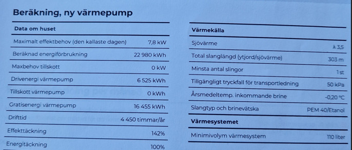

I husleveransen ingår värmepumpen så offertpriserna har inte den medräknad, ej heller grävarbetena. Att lägga ut sjövärmeslangen själv är inget alternativ då vi inte har en båt som skulle klara av det och vi har blivit dränerade på energi av en massa annat i livet just nu. Så här ser energiberäkningen ut som är gjord av IVT som kommer leverera värmepumpen. De har pratat med husleverantören för att få siffrorna korrekta.

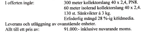

Det här är offerten för sjövärmen

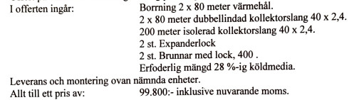

Det här är offerten för bergvärme
1) Borde inte sjövärme vara avsevärt billigare än bergvärme och inte bara knappt 9000 kr billigare?
2) Borde inte vägen till och från vattnet också värma så slangen i vattnet kan vara kortare än de 300 i offerten?
3) Finns det några fördelar med att borra två hål som de föreslår eller någon annan anledningen till varför de offererat två hål? Eller är ett hål att föredra?
4) Den isolerade slangen, är det den som går till/från vattnet/berghål? Och är den bara isolerad ena vägen? Bara så jag fattar hur långt bort de tänkt sig att vi ska ha borrhålen. Vi har en vattenbrunn utanför huset, så ska vi ha två hål kommer det andra hamna rätt långt bort pga lite annat som också ”ligger i vägen”.
5) Brukar man ange hålens aktiva metrar eller kan det där vara totallängd på borrhålen så att de aktiva metrarna är färre? Jag ska naturligtvis fråga firman men har ni någon erfarenhet av hur det brukar skrivas?
