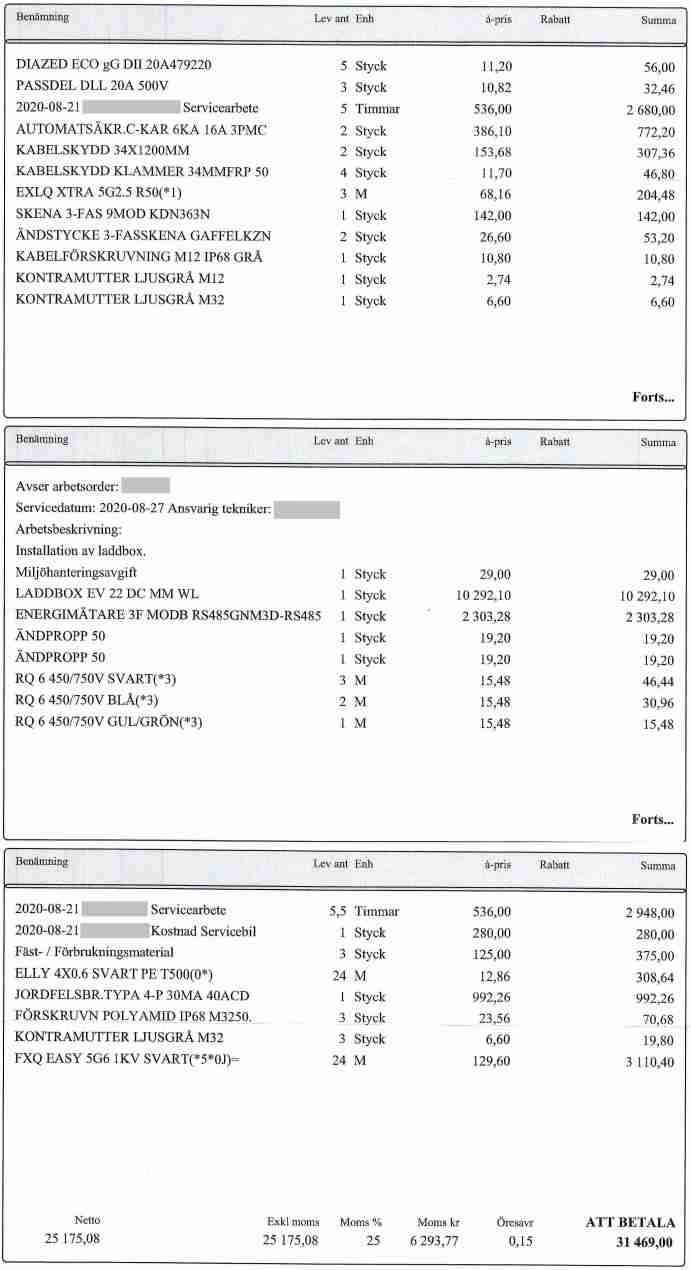

Sen har vi en bild på fakturan. Jag har gjort en Marjasin, så slipper någon bli uthängd innan ärendet är löst:
Bild på en detaljerad faktura listande elinstallationsmaterial och arbetskostnader.

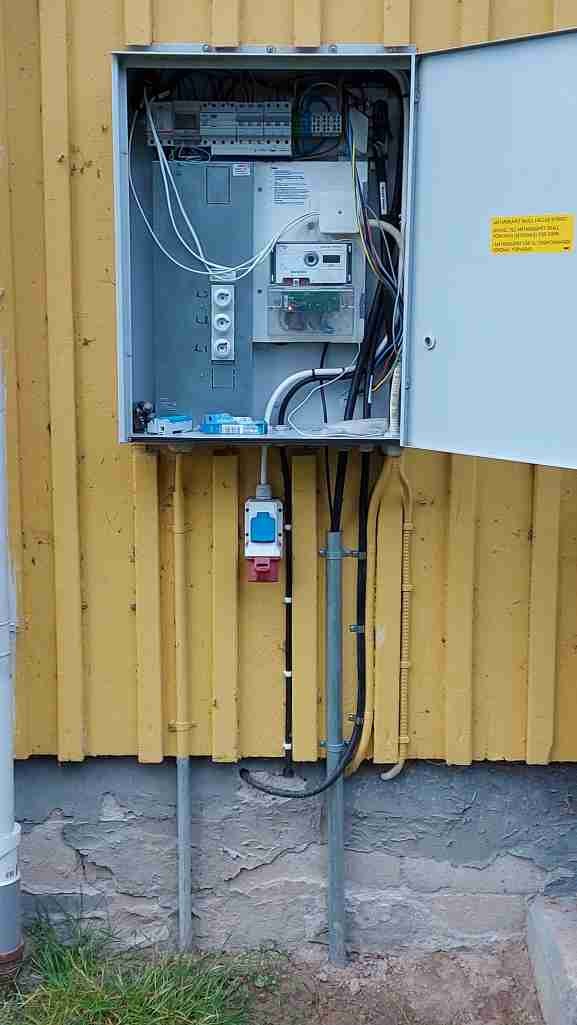

Elskåp med öppen dörr som visar elmätare, säkringar och kablar monterade på en gul vägg.

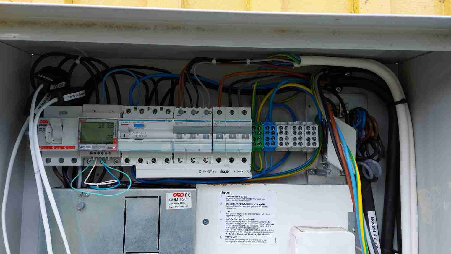

Elektriskt skåp med elmätare, säkringar och kablar, inklusive angivelse av arbete utfört av elektriker.
Han öh de har monterat den lilla elmätaren, JFB, säkringarna samt HLAKen. Kabeln till CEE-uttaget är utbytt, den svarta kabeln till höger om uttaget är förlängd och omdragen. Allt var tydligt uppmärkt.
Ringtransformatorerna är till värmepumpen om nån undrar. Och nej, krusidullerna till höger är inte hemmapul, det är en annan elektriker som gjort dem.
Frågan är alltså: Är detta ett tvåmansjobb som tar 11,5 arbetstimmar?
