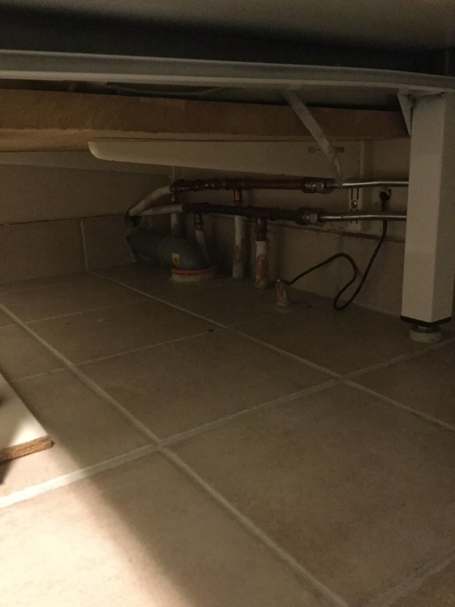

En idé vore kanske att flytta fönstret så detta blir centrerat över diskhon. Om det nu är en träfasad förstås
Problemet är väl att ni redan har accepterat ändringen.
Krav på ersättning borde väl rimligen ha gjorts i samband med att man upptäcker felet och kommer överens om åtgärd? Finns det där om att "får ta vid slutbesiktning" med i papper på något vis, något protokoll eller liknande? Eller finns det motsvarande att ni accepterat deras lösning på problemet i protokoll? Finns det på papper att ni accepterat så finns ju risken att de formellt anser att ni accepterat lösningen och att detta fel är utagerat.

Att flytta rör 40cm är ingen stor sak. Golvvärme kan man skarva om man skulle råka bila av den. Måste ju vart något annat skäl än att "Det går inte" som satte stopp för flytt.

Tyckte vi också, men byggarna sa att det inte gick...
Märkligt :thinking: gav de någon motivation till det? Så länge det inte finns dolda skarvar är det inte förbjudet att göra så. Är det skarven mellan befintliga rör och förlängningsrören de inte vill ha? Men bara man ordnar så att det går att inspektera skarven skall det inte vara något fel med en sådan lösning.
Kök med Ikea Faktum skåp och diskmaskin, rördragning under skåpen, inget fel synligt.
Rördragning under köksskåp med synliga avloppsrör och vattenledningar som passerar genom en vägg.

Undrar hur de tänkte? Här hemma hamnade köksavloppet i grovköket, dvs på andra sidan väggen. Det var inte svårt att dra rören genom väggen, även avloppsröret gick bra. Alla rör går under köksskåpen (Ikeas Faktum) och fall gick bra att få till. Vem som gjort fel här, hos oss? Jag, såklart
Nu var detta ingen yttervägg men här hade det inte påverkat.

Många kommentarer här bekräftar det vi tyckte från början - Att det VISST är möjligt att fixa till felplacerade rör.

Hade inte varit några som helst problem att flytta detta. Är köket helt klart? Går kanske att fixa även om bänkskivan ligger där.

Köket är på plats, bänkskivan är tillskuren, så nu är det bara en massiv kompensation som gäller...
Så trist! Har ni gått med på att ändra kökslayouten så är det ju bara en kompensation som kan bli aktuell i detta läge. Hade det varit hos mig hade de fått ändra. Det är ju inte ditt problem om de inte följt ritningarna och "orimligt dyrt" borde inte vara ditt problem heller. Håller tummarna för att ni får en kompensation ni är nöjda med.
Det känns som om de bara ville bli av med det för att flytta det 40cm är ju ett par timmars jobb och eventuellt lite lagade golvvärmerör ifall man nu skulle behövt bila förbi det och lyckats förstöra det. Dvs långt under 10000kr i jobb. Så ni lär få mycket motstånd när ni begär 30k men frågan är om inte jag själv hade begärt betydligt mer än så för att få det precis så som man vill ha det. Hanterar man det så dåligt att man verkligen inte vill fixa till det och bara svara något svävande om att det tar vi sen så får man ju räkna med att det för vissa personer är värt långt över 30k för att man ska få stå framför fönstret där man planerat det när man diskar etc.

ja, det har vi ju tyvärr ingen kostnadsuppgift på. Men vår bedömning är att det hade kostat dem betydligt mer än 30k!
Flytta avlopp och vatten i en platta Max 10 000:- med återlagning.
Bild på fönster och diskho? Att den ligger 40cm off från fönstret hade jag stört mig enormt på i ett nybygge.
