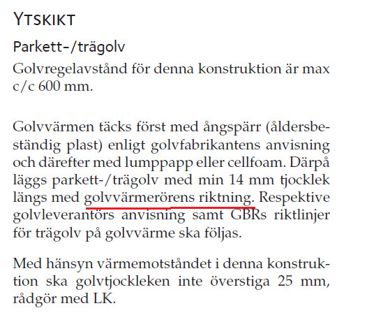

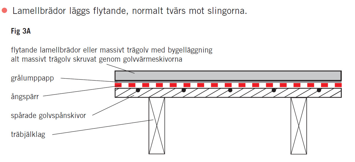

Lks monteringsanvisning för 22mm spårad spånskiva säger att parketten ska ligga längst med rören. Samtidigt hänvisar lk till GBR. GBR menar å andra sidan i sin rekommendation att parketten ska ligga tvärs över rören.
Varför väljer lk att rekommendera längst med rören just för 22mm spårad skiva?
Vanligast är väl tvärs över rör?

Från LK
Golvbranschen
Jag tolkar det som att golvbranschen säger tvärs emot och LK längs med slingorna!

Golvbranschen

Jag säger inte emot dig. Jag tolkar beskrivningarna likadant som du. Skillnaden är dock att golvbranschen vill att de spårade spånskivor att skall ligga längs med golvreglarna. Det är i mitt tycke märkligt då de är svagast på det hållet.
Anledningen till att LK vill ha golvet längs rören är att golvet med min 14 mm tjocklek hjälper till att ge bärighet (det man vill åt är alltså att golvet skall ligga tvärs bjälkarna).
GBR verkar helt fokusera på att golvmaterial är bärande och bryr sig inte om att de spårade skivorna är omöjliga att lägga som dom föreslår, de spårade skivorna kommer knäckas direkt i samband med installationen om man försöker lägga på det viset.
