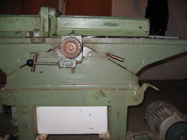

Som jag nämnde i en annan tråd köpte jag mig en mindre rikthyvel i helgen. Närmare bestämt en äldre Stenbergs i gjutjärn. Tänkte pilla itu den och städa av den och fräsha upp stativet. Dock har en några frågor dykt upp i skallen, saker jag inte hittat mer info om på nätet.
- På min maskin är där två spakar för att justera "inbordet" och "utbordet". Varför vill jag kunna justera utbordet? Det är väl bara något man möjligen gör en gång när man har haft av skären? Bordet är dessutom skapligt lättjusterat och går inte att låsa helt hundraprocentigt. Det borde ju kunna påverka allting.
- Hur noga är det att borden är helt släta? Borde man bekymra sig om att få dem släta med en granitskiva och lite våtsandpapper?
- Har någon tips om hur man justerar in sidoanhållet i 90 graders vinkel mot borden? Visst kan man dona med vinkelhake osv men det kanske finns bättre knep?
- Några direkta säkerhetsgrejor? Hur undviker jag att skada mig på maskinen?
- Har någon tips på var jag får tag på ett färdigt modernare kutterskydd? Tänker på ett sådant där som sitter på två parallella metallstänger.

Så här ser maskinen ut:

Utmatningsbordet ska vara helt paralellt med kuttern och exakt i höjd med kutterstålen i deras högsta läge. Dessutom måste inmatnings- och utmatningsborden vara helt raka och parallella. Att de är släta är nog bra för att minska friktionen men det borde inte ha någon annan betydelse för resultatet. Det är ju inte så bra om det blir rostfläckar på arbetsstycket... hyvlingsresultatet blir inte bättre än maskinens injustering. Det måste gå att låsa fast borden så att de inte rör sig ur fläcken när man kör. Kutterstålen ska vara vassa och utan hack.
Håll aldrig arbetsstycket med händerna över kuttern! Om kuttern hugger i arbetsstycket så kan det skjutas iväg fortare än du hinner blinka och då står du där och trycker ner din hand mot den roterande kuttern utan att ha något trä emellan.

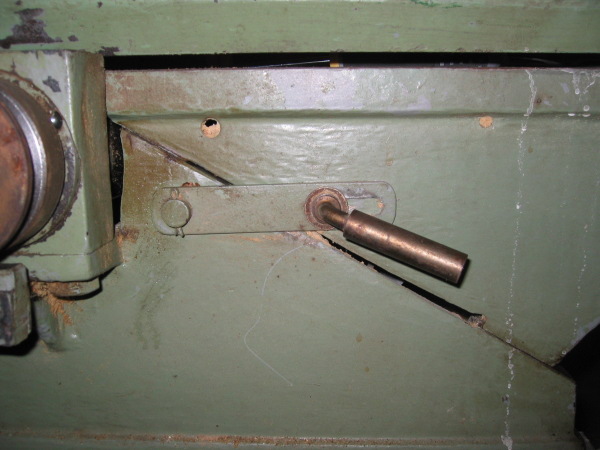

Det är detta som är lite lustigt. Borden går att låsa fast genom att man spänner en vingmutter som spärrar bordet från att glida. Dock går det fortfarande att trycka hårt på bordet så att det rör sig. Vet inte om det är ett jätteproblem, det är ju inte så att tiotals kilo gjutjärn flexar och hoppar runt...Eld skrev:
Kolla så att det inte sitter kopparbrickor vid den "vingmutter " som skall hålla bordet fast,
har råkat ut för detta ett par ggr, likaså att den bricka som finns/skall finnas där inte är deformerad, det påverkar också funktionen.
Som Eld skriver ovan så skall bordet sitta ordentligt fast i inställt läge,
och definitivt det främre bordet, annars får du ett "hack" i slutänden på det du hyvlar,om det står för lågt / alternativt så blir det en svagt konvex radie på arbets-stycket,
detta gjordes ibland förr medvetet då man limmade en "fog,/ blindträ" dvs innan man kunde köpa "limfog" på byggvaruhusen.
Skyddet du talar om är ett "SUVA-skydd" sök på nätet så hittar du nog info om detta, det är lätt att flytta i höjd och sidled och ger ett bra skydd.
Betr ytan på borden så kan du slipa dem med t ex ett våtslip-papper 180/220 korn , och även med en ossilerande alt skakslipmaskin,det går lätt att få bort ytrost på gjutjärn ,
smörj sedan in borden med ett tunnt lager olja så de inte rostar så snabbt igen

Allt kom inte med ....så
om justeringen:
om du lyfter av borden så gör rent mkt noggrant på glidytorna för dessa, det samlas gärna harts o likn från det hyvlade materialet, och då blir det lätt lite instabilt i inställningen, stryk sen ett mkt tunnt lager olja på dessa glidytor, typ några droppar olja på fingret som stryks ut,
se sen också till att du fortsättningsvis håller dessa ytor rena.
om anhållet:
kolla brickan vid justeringen , byt om den är deformerad, använd en bra vinkelhake för inställningen, funkar utmärkt
Sedan finns det ju "glidmedel" för hyvelborden, numera oftast något silikonbaserat medel ,
förr användes ofta lite fotogen/varnolen som skvättes på främst planhyvelborden för lägre friktion ( detta är ju mest viktigt för planhyveln , vid riktning brukar detta inte var ett problem)
Oc h, det ser ut som du har en plattrem för driften, skulle denna slira finns det remvax, som gör att remmen driver ordentligt ,
( alternativt kan du faktiskt lägga några droppar sirap på insidan drivremmen, det ger gott fäste,och luktar bättre än remvaxet *L*L)
OCH ...inga händer över kuttern!!, som Eld skrev ovan!!

betr justering av borden :
att båda borden går att justera lika mycket får nog tillskrivas en ren tillverkningsteknisk fråga, man anv samma bord för både in o utmatningsbordet, det blev ju billigare, och denna hyvelns chassi är ju också helt symmetriskt.
så inställningarna gör ju efter vad som krävs för resp. bord.

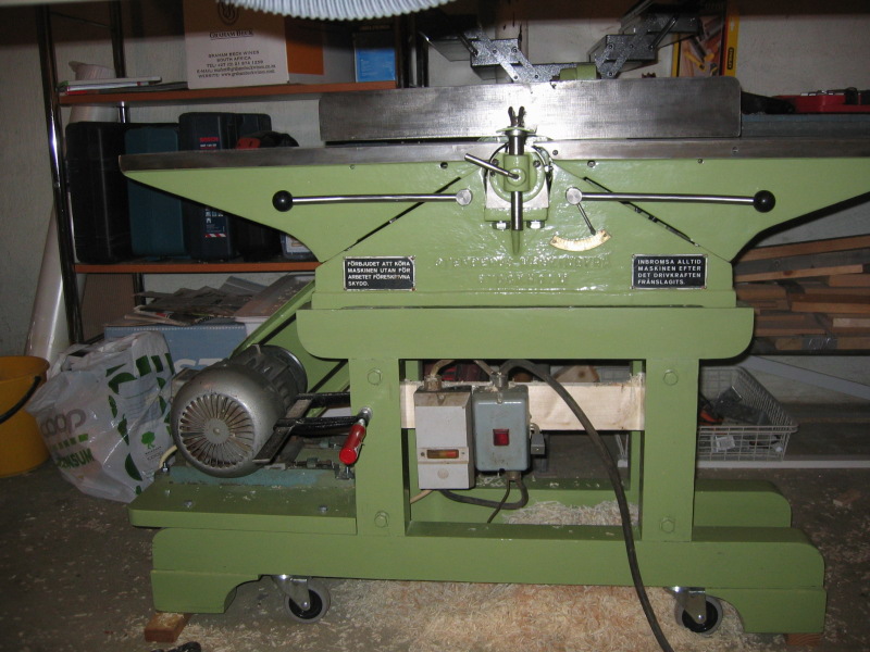

Får väl se hur det går. Ett bättre skydd hade varit trevligt. Slutar väl med att man bygget ett själv dock
Ska plocka ner delar av maskinen den kommande veckan meda stålen är på slipning. Frågan är om jag behöver pilla itu lagren till kuttern. Antar att smörjnipplarna till lagerbockarna inte har använts allt för flitigt. Verkar inte vara glapp i lagren men kuttern snurrar inte jättelätt, max något varv när man satt fart på den med handen.
Vad gäller remmen så är det en kilrem och den verkar driva bra utan slir.

Var ju bra att det var kilrem.
Betr lagren så tycker jag def att du skall demontera dem och göra rent dem, sedan är det ju lätt att bedöma om de behöver bytas.
Ett mkt vanligt fel på dessa kutterlagringar är faktiskt att man smort för mycket, de sitter ju i ett slutet utrymme och det kan lätt bli lite varmgång om det är för mkt fett, sen rinner en del ut vid axeln och damm kommer in....och med tiden går de trögt.
Kuttern skall def snurra mer än ett varv om du rullar på den.
Skulle du behöva byta lager, köp perm.smorda dvs med beteckn RS (rubber sealed) så kan du köra i många år utan bekymmer.
Är ju ganska enkelt att ta bort dessa lager, givetvis under förutsättning att du har en avdragare, alt .kan knacka bort dem, kolla axeländarna så det inte finns grader där, fila bort dessa isåfall.
Det är ju vanligen enkelradiga kullager i dessa maskiner ( oftast 6000-serien) de kan ju köpas lite varstans till vettiga priser

Se så stilig en sliten maskin kan bli med en stålborste, pensel och färg
Kvarstår att fixa elen, ett bättre kutterskydd, byte av rem samt några fiffiga fötter som man kan skjuta in under benställningen för att lyfta upp den från hjulen så att hyveln står stabilt.
Inser att jag _måste_ skaffa antingen en spånsug eller en jäkla massa hamstrar för att bli av med allt spånet

Maskinen blev ju kanonfin...phl skrev:Se så stilig en sliten maskin kan bli med en stålborste, pensel och färg
Inser att jag _måste_ skaffa antingen en spånsug eller en jäkla massa hamstrar för att bli av med allt spånet![]()
Angående kutterskydd, med det fästet du har går det ganska enkelt att bygga ett själv. Riktlinjer och tips(sidan 18):Undervisning i arbetarskydd.
http://www.ejca.se har den typen av skydd du efterfrågar, vet inte om de säljer dessa separat.
Det bör räcka med en brytare, du hade två monterade, motorskyddsbrytaren(den med röd & grön knapp) ska ställas in om du inte gjort det (märkströmmen står på motorn), annars har den ingen funktion. Den andra brytaren behövs inte såvida du inte vill bryta allt före motorskyddsbrytaren(och jag förstår inte varför man skulle behöva göra det.).
Spånet kan med fördel användas i hushållskomposten om du har en sån.
Jag kommer egentligen inte på nån bra lösning för hjulen, en halvmåne kanske går att använda, den blir ju dubbelt så hög då man vrider den.
Ja de dubbla brytarna (en brytare och ett motorskydd) ska ersättas med ett korrekt inställt motorskydd, förmodligen med nödstopp över av-knappen. Sedan har jag inte bestämt mig om jag ska ha ett ECC-intag eller bara en lagom lång anslutningskabel med ECC-hane.
Behöver inte klydda till det så mycket med hjulen, tänkte mig två bitar ek som är något tunnare än utrymmet under fötterna på hyveln. Sätter två inslagsmuttrar i ändarna och M8-bultar som man drar ner några varv i golvet så att hyveln lyfter.Får nog även ha någon form av stopp på ekbitarna så att inte själva hyveln glider runt uppe på dem.
