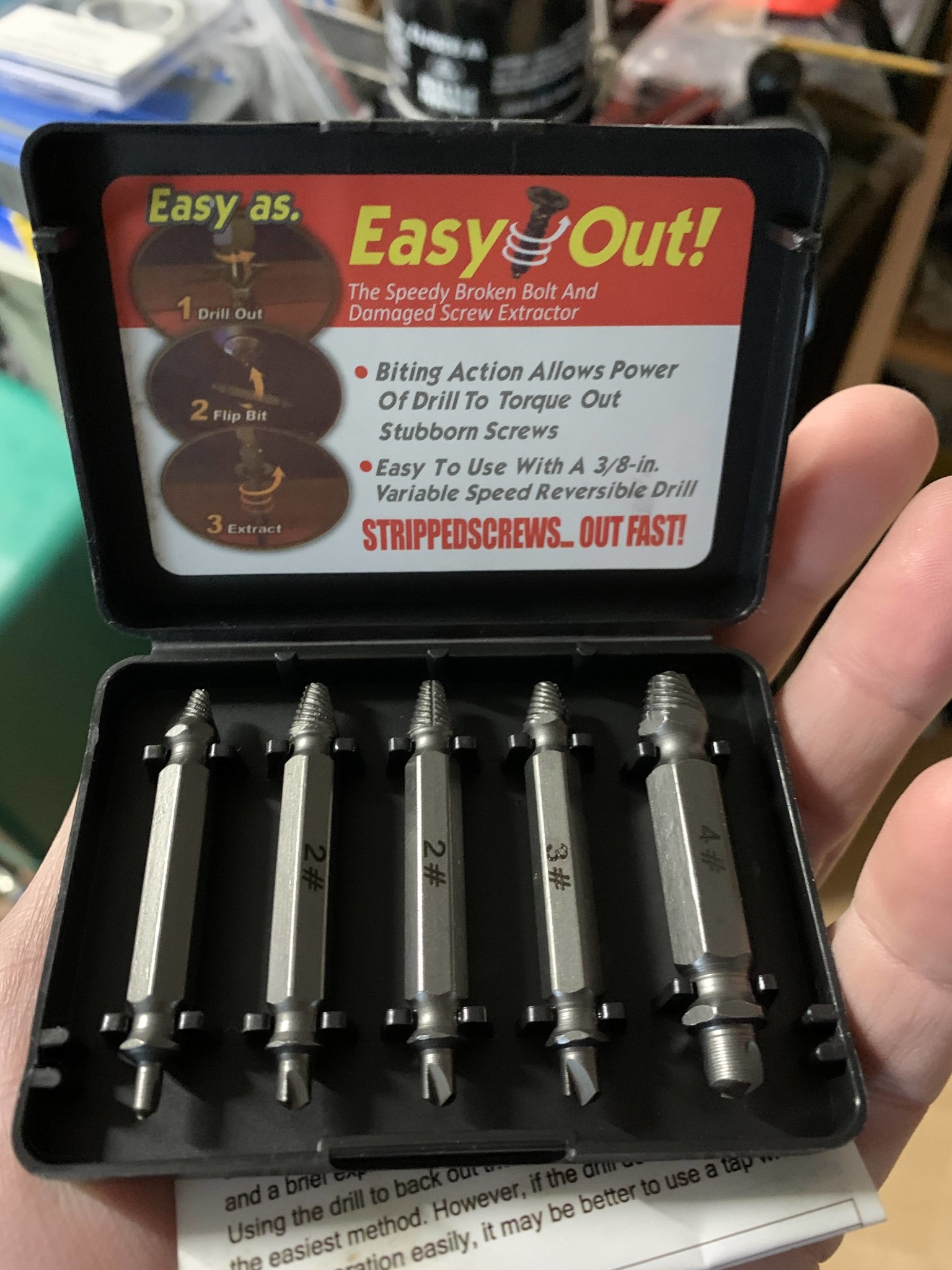

Mindes, nu när du taggade mig, vad nästa steg i projektet är; att jag för bara något år sedan beställde hem denna för att få bort den brutna pinnskruven. Den låg också kvar i tryggt förvar, kanske dax att öppna förpackningen
