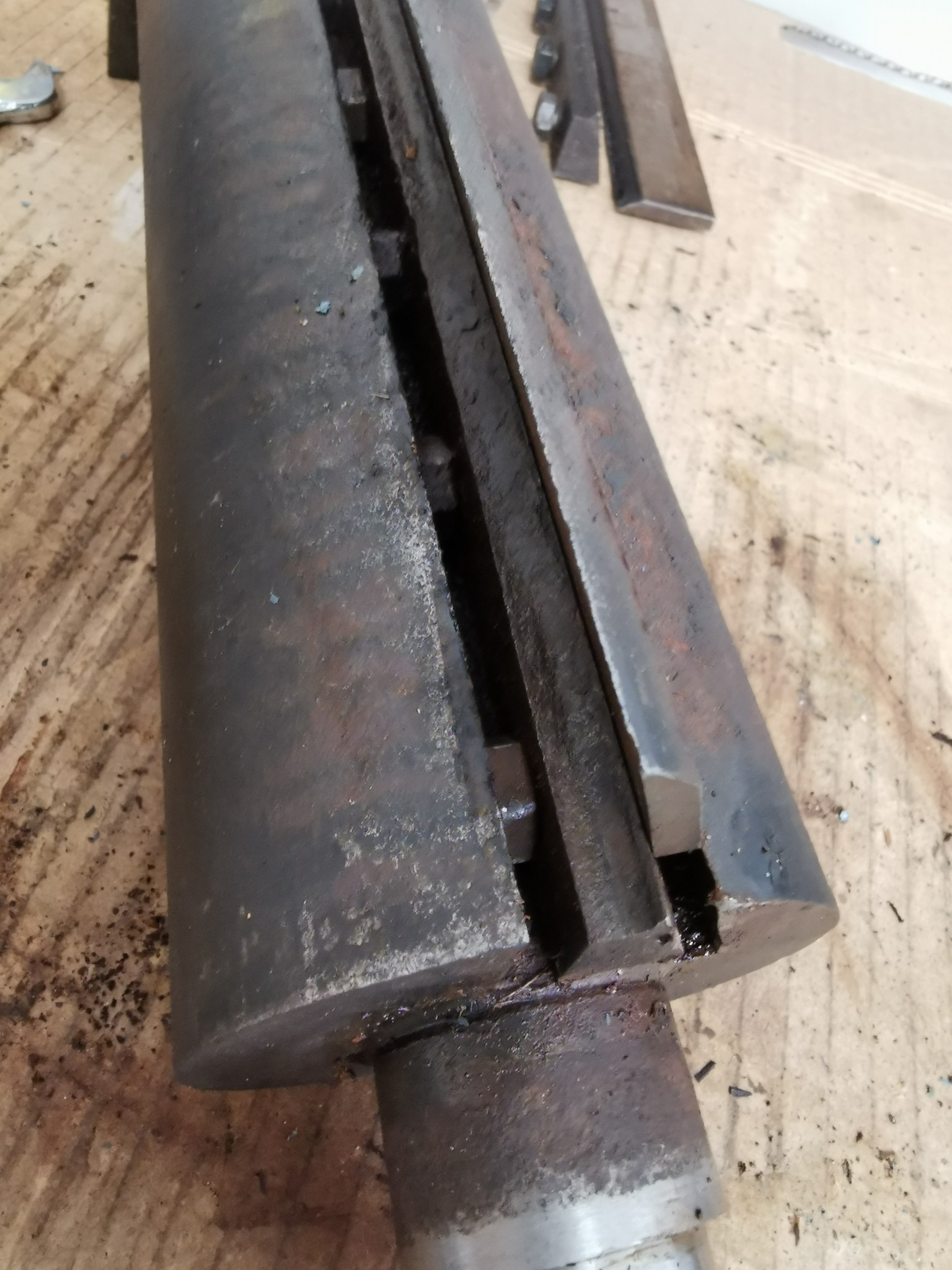

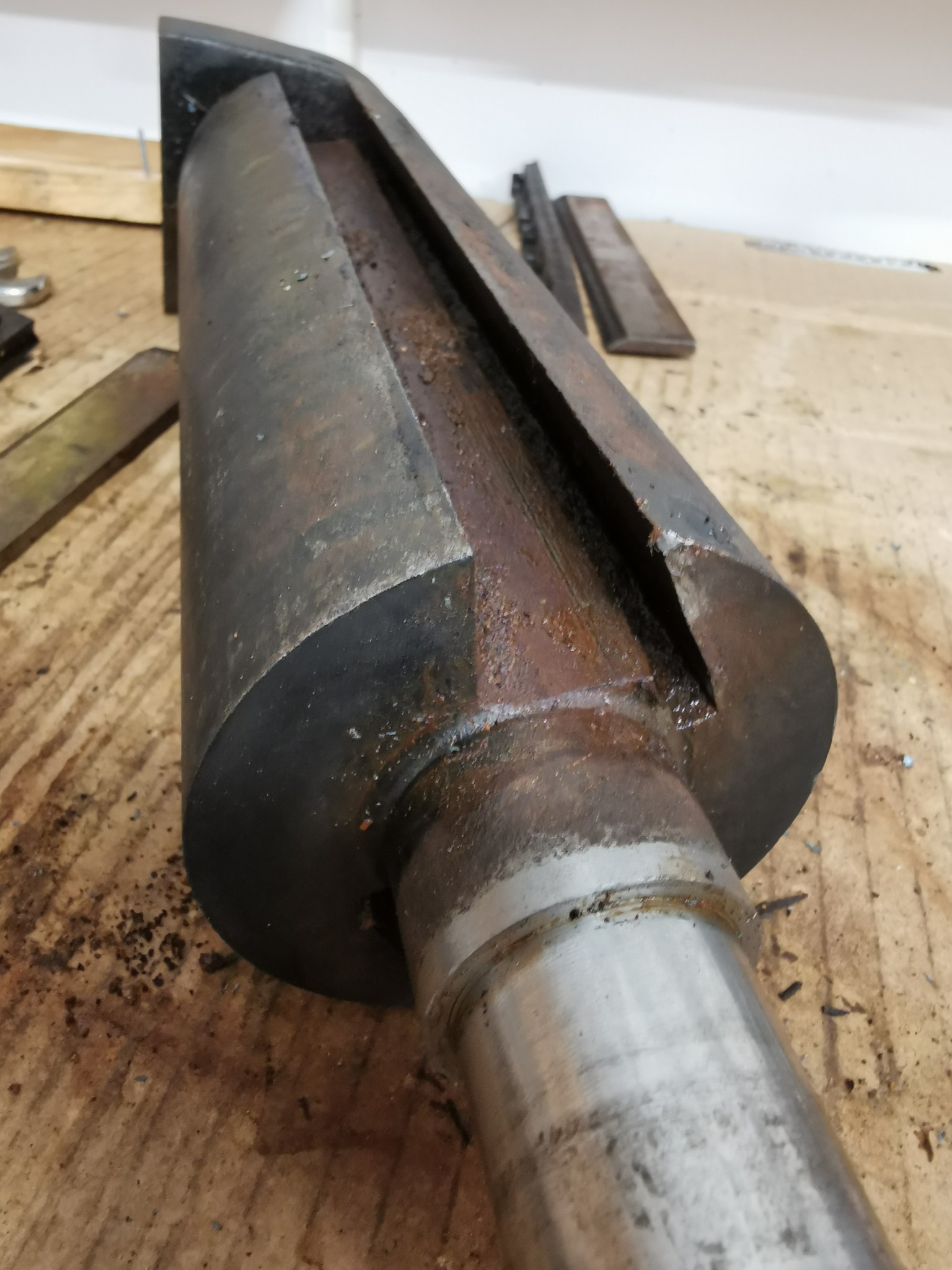

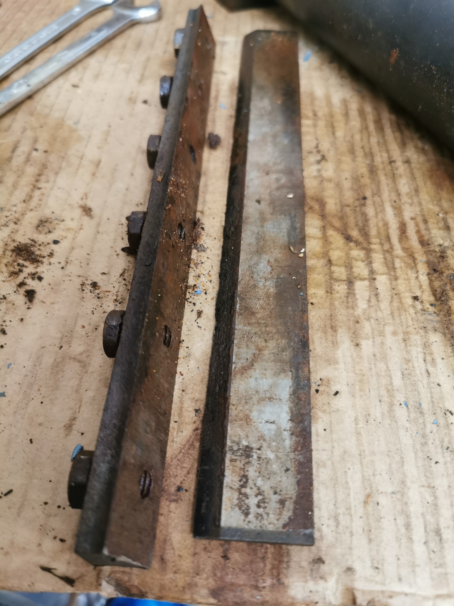

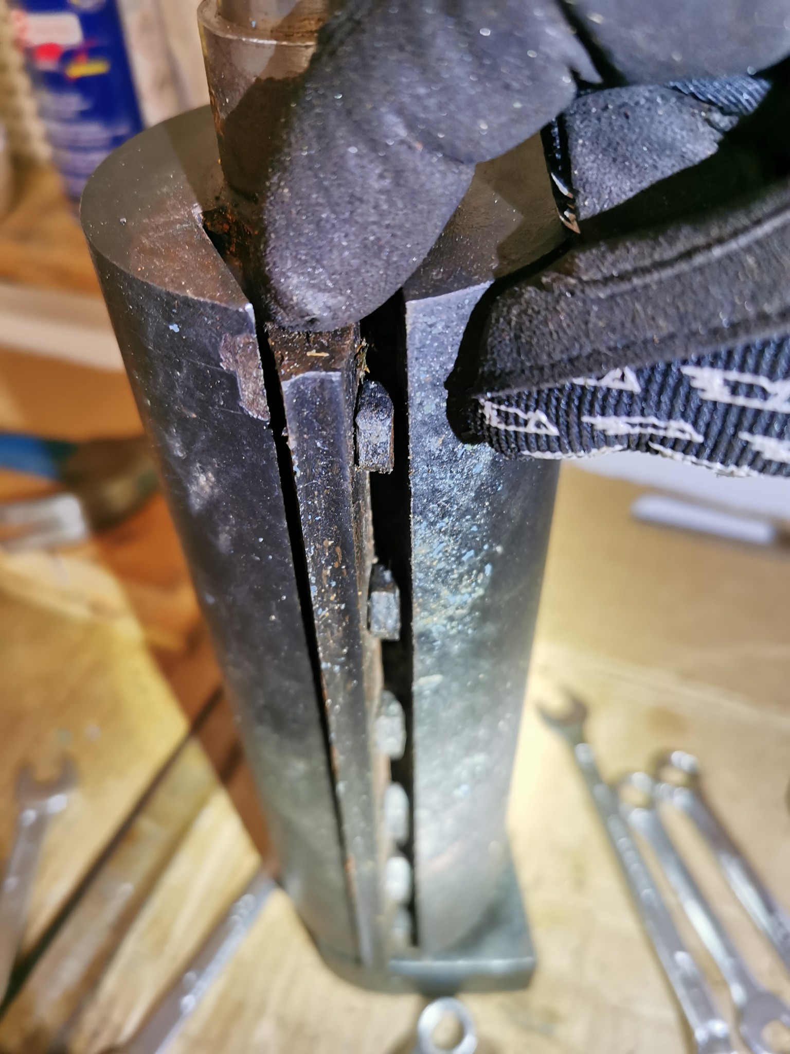

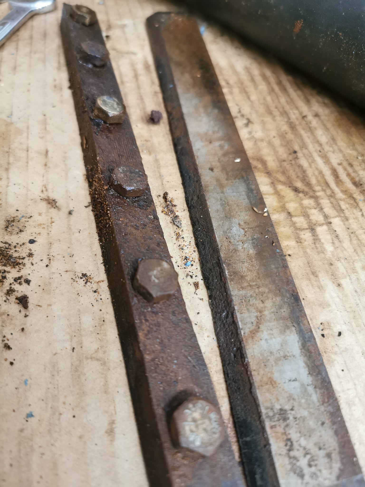

Idag kom jag en liten bit till på vägen. Fick av borden så jag kunde få ut kuttern. Fick även av knivarna, det var inte lätt. Fick fila på 12mm blocknyckel. 12mm för liten och 13mm rundade bara.
Nu lägger jag delarna i en balja med citronsyra och ser hur det går (har inte hittat någon bra strömkälla ännu för elektrolys).
Jag tror att den där kuttern går att rädda. Jag tror (inte helt säker) att skruvskallarna är halvtums det vill säga 12,7mm. Risken är stor att du behöver byta bultarna.
Betten är helt säkert kaputt. Jag rekomenderar snabbstålsbett från Edessö. De ger bra valuta för pengarna. Två par bett behöver man ha så man kan sätta i nya direkt då man byter.
