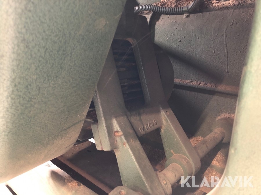

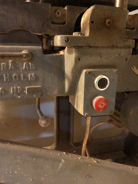

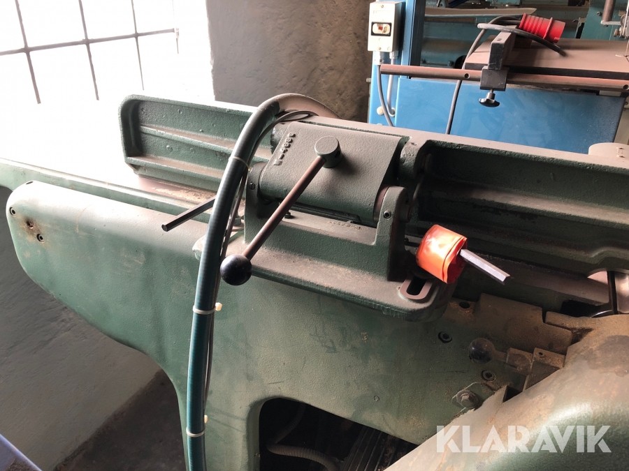

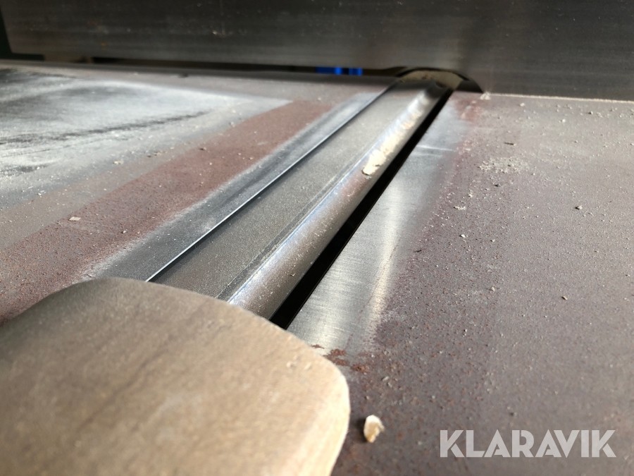

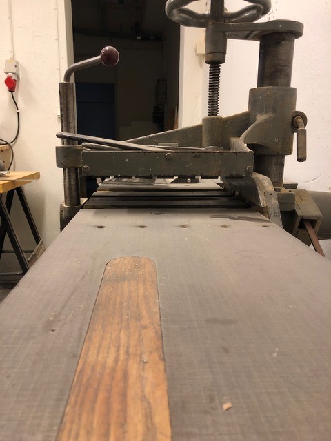

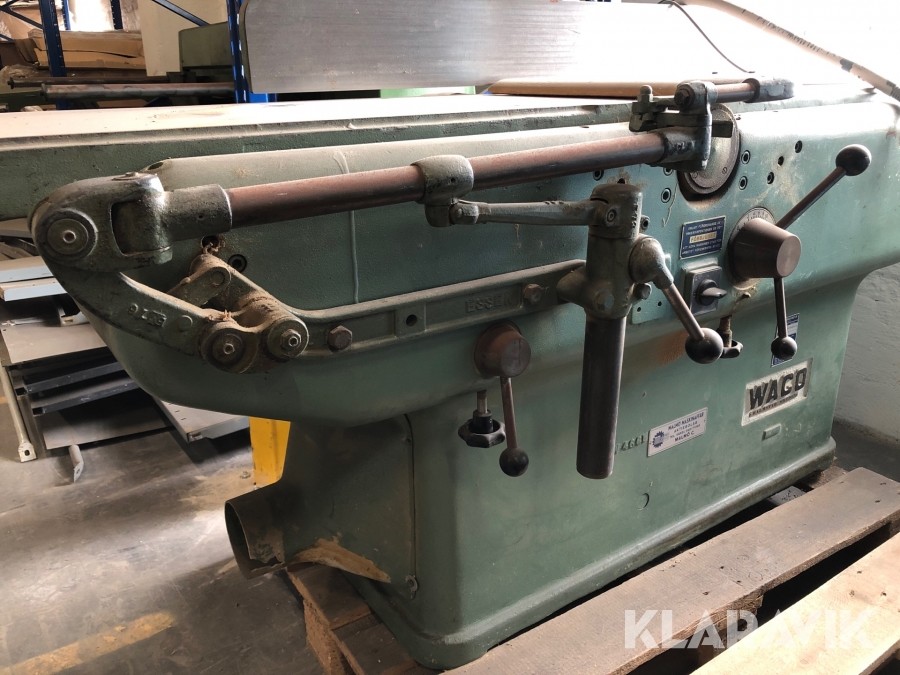

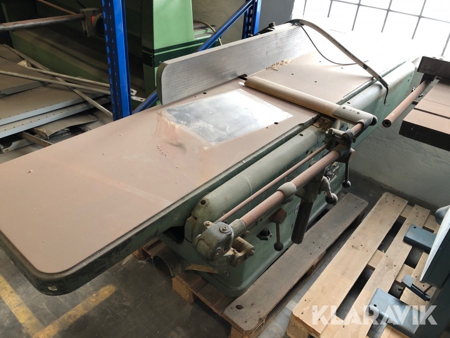

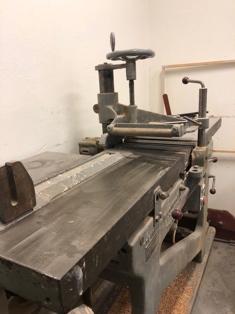

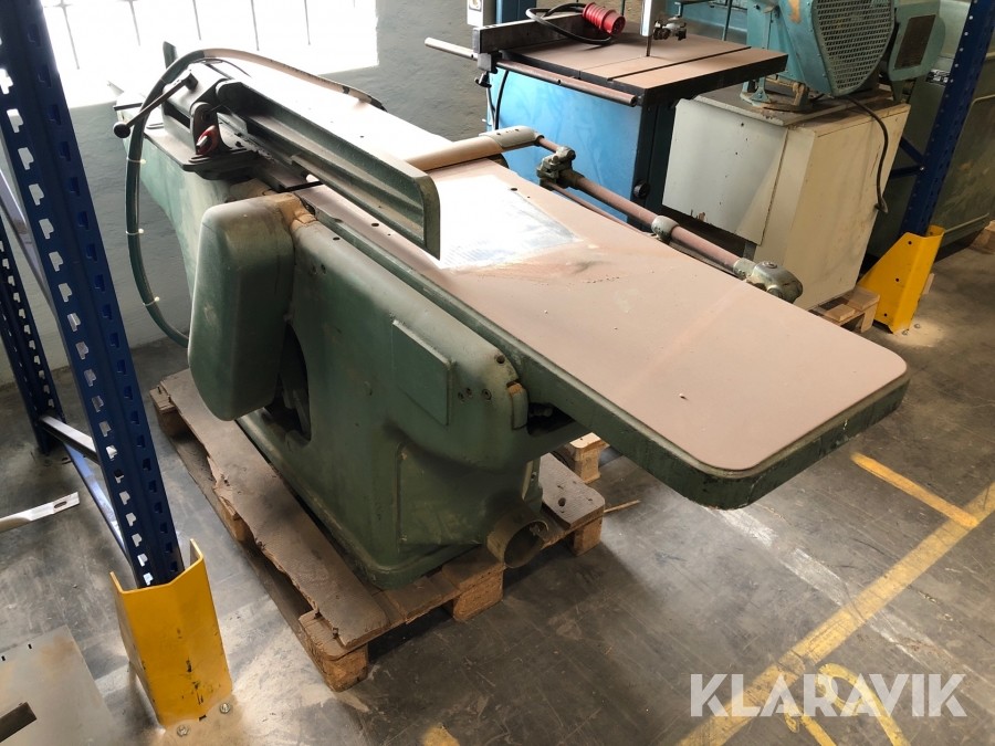

Här är bilder på plan-/rikthyveln
Det ska visst vara en kombimaskin, men den har mest körts som hyvel funktion.
Är planhyvel funktionen tillförlitlig eller det är si å sådär?
Det påminner ju lite om de "till satserna", man monterar på exempelvis Inca maskinerna, om än att då handlar det om en låda.
Det är precision jag är dess värre ute efter.
Tacksam för svar.

Jag har en större Stenberg från ungefär samma tidsperiod. Min är tillverkad 1957. Den där är ungefär jämngammal plus-minus några år.
Den där ser ut att sakna både såg och fräs och långhålsborrmaskin så den är att betrakta som en rikt/planhyvel såvåda inte delarna finns undanstoppade någonstans. Man fick välja antalet funktioner man ville ha när man köpte en ny Stenbergkombi så det är möjligt att de övriga funktionerna aldrig har funnits på den där.
Tillverkningskvaliteten är väldigt bra i de där maskinerna. Jag har haft isär min i småbitar och sett att allt är välgjort från början till slut. Motorn är en Hägglund och sådana välgjorda elmotorer finns knappt att köpa för pengar i dag.
Enda direkta "konstruktionsfelet" som du behöver känna till är att belägget på drivhjulet till planhyvelmatningen är en kilrem som är påkrängd i ett spår på ett hjul av gjutjärn. Den tidens kilremmar var mer elastiska än dagens sä när man skall byta belägget måste man föra hjulet till en verkstad som fräser bort litet av kanten på hjulet och passar in en plåtbit där i stället. Jag kan skicka en bild.
Om du vill ha modern säkerhet går det att snickra ett bakre kutterskydd av trä som passar mellan pelaren och anhållet då man riktar.
Jag kan skicka bild.
Kontrollera att gjutjärnsbussningarna som matarvalsarna löper i inte är uppnötta. De måste smörjas ofta för att inte nötas upp. Bussningarna finns att köpa nya och så svetsar man på och svarvar om ändorna på matarvalsarna och så blir det som nytt men det kostar en del och skall synas i inköpspriset.
Reservdelar finns att köpas från Åkesson Engineering i Frillesås.
Så till din fråga:
-Maskinen rikthyvlar extremt exakt. Betydligt exaktare än de där Moretens 410 som folk gärna jämför allting med.
-Den planhyvlar ganska bra. I synnerhet tunga bitar vill bli 0,3-0,4mm tunnare i ändorna än på mitten men när man lär sig köra maskinen så kan man delvis kompensera för det med att hålla uppe ändan på biten man matar in. Överlag skulle jag säga att planhyvelfunktionen är aningen underlägsen en Moretens 410 men den duger gott för allt normalt snickeriarbete.
Skillnaden mellan den här Stenbergarna och planhyvlingstillsatser till rikthyvlar är att Stenbergaren har en mycket kraftig och exakt gjutjärnsstomme och två matarvalsar med högt tryck som pressar virket mot planhyvelbordet. Resultatet är inte alls jämförbart.
Findus här på forumet har en liten Stenberg som den där men hans är gissningsvis 10 år nyare. Vill du veta mer kan du fråga honom.
