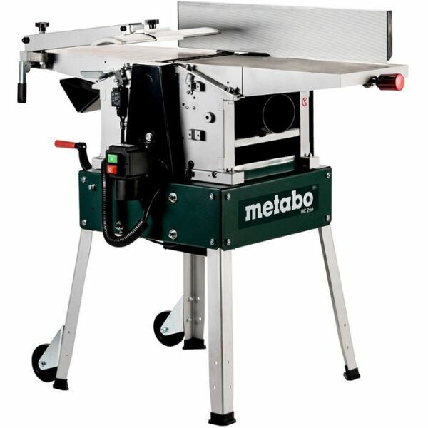

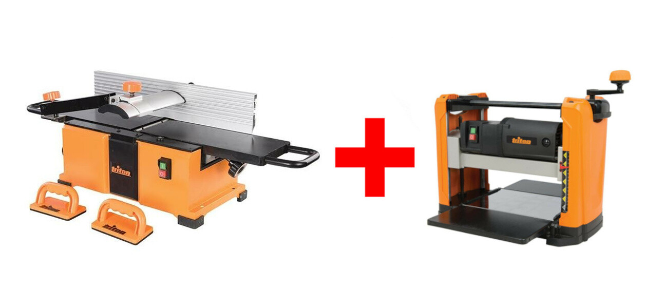

Tänkte jag skulle införförskaffa mig en hyvel och funderar på om man ska köpa en kombimaskin eller en riktig och en planhyvel ser både för och nackdelar med båda delarna jag fastnat för dessa två märkena och undrar om någon har erfarenhet av dessa och vill dela med sig av lite posetivt och negativt om dom?

Frågan gälde ju främst de 3 olika maskinerna jag länkade till och erfarenhet av dom, maskinen i säg ska användas till mestadels möbeltillverkning och hyvling av allt från furu till ek. Tritonen är jag nog mest sugen på då man slipper omställningen mellan maskinerna och dom går att komplettera med spiralkutter om man vill.O skrev:
Någon hyvel ska införskaffas antingen en kombi eller en av varje 😊
Man behöver ju både rikt- och planhyvel. Separata maskiner är ju helt klart en fördel att ha för att slippa en massa omställningar. Å andra sidan tar det mer plats och kostar mer.
Av de två alternativen du länkat till skulle jag välja Metabon, främst tack vare dubbelt så stark motor och den större bredden.

Jag vet ingenting om de där modellerna men jag är allmänt skeptisk till hyvelmaskiner som inte innehåller minst 100 kg gjutjärn.....
Min erfarenhet är att separat rikthyvel och separat planhyvel är bättre än en kombination förutsatt att man har gott om utrymme. Har man knappt om utrymme är en kombination av kraftigare modell bättre än att köpa mindre och klenare separata maskiner som ryms in på samma utrymme som den kraftigare kombinerade hyveln.
Jag går hellre på en kombimaskin än separata maskiner. Men det har med utnyttjande av utrymme att göra.
Med de pengarna som de maskiner du länkar till kostar skulle jag personligen lägga en bevakning på blocket efter en begagnad gjutjärnsmaskin med långt bord.
Jag är så frustrerad på min maskin att den är för lätt, för rapplig och inte håller inställningarna. Jag tror tyvärr att du kommer uppleva samma sak med t ex Metabon. Men, samtidigt förstår jag lockelsen att köpa nytt och själv kunna styra när saker ska införskaffas. Snarare än att vänta på att ett tillfälle ska yppa sig. Jag tror bara att du kommer bli besviken för pengarna du lägger ned.

Hade jag plats skulle jag välja gammal tung och stadig maskin tex från Blocket. Jag måste ha semistationärt och använder därför två mindre maskiner. Tritons lilla planhyvel har jag använt i några år. Den fungerar utmärkt på alla sätt och klarar hela hyvelbredden som är c:a ≈31cm. Starkare motor, jovisst, det hade inte varit fel, men man kan ju ta lite mindre av ämnet och köra mer än en gång. Det vore trevligt att höra vad du bestämde dig för - och varför.
Jag slarvade vid ett tillfälle. Maskinen högg i ämnet som inte låg stadigt i matningen utan började vobbla. Det medförde att hyvelstålen och deras anhåll blev skadade.
