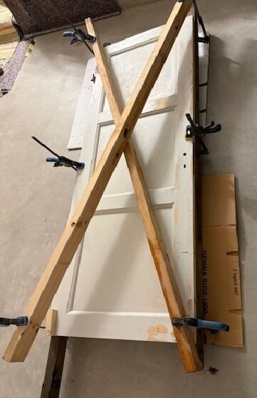

Hej. Upplivar denna tråden. Nån som har provat ovan nämnda metoder och kan dela med sig av resultaten? Har precis kommit över en superfin dubbeldörr modell större som vi har tänkt ha som ytterdörr. Dock har den ena dörren slagit sig så att den står ut åtminstone 20-30mm i överkant. Det är den delen med låskistan.

Monterat 4 äldre spegeldörrar, rejäla och gedigna (50mm), från 30-talet i nybyggda karmar.
Men 2 av dörrarna var skev
Den första ca 20 mm, den andra hela 30mm. Den första satte jag i spänn i dess karm - det gick nästan bra. Efter 7 dagar (med ca 7cm kontra press) glappar den nu "bara 5mm". Tvingarna gjorde dock märken på karmen - karmen måste även sitta jäkligt bra, märken från tvingar etc att återställa...
Tänkte nu återupprepa på min andra dörr (30mm skev) - och testar nu en annan hantetering. Egentligen samma tanke - jag pressar båda tvingarna ca 5cm, ca 50kg tryck (dvs totalt ca 10cm kontra kraft, mot skevheten).
Utöver korset har jag lösa reglar bakom dörrens lodräta brädorna. Dessa får rimligen INTE böjas, tänkter jag - därav sätta kraften på dessa reglar - inte dörren vertikala konstruktion. Korset ovanpå gör att jag nu kan tvinga dörren åt "önskat håll" - och nu endast påverka (böja...) dörren vågrätt, lösa det skeva. Värme och vatten skulle kunna vara givna hjälpmedel för att böja furu - men då behövs rimligen mer materialkunskap än jag har... vi börjar här.
Resultatet återstår att se. Om det håller sig, likaså.
Läst att dessa dörrar, med ovan problem, kan slås isär, och sedan limmas ihop igen. Med fördle i sin aktuella dörrkarm. Det kan jag klara av - men väljer detta som känns mer görbart (4 reglar och 4 tvingar).
Någon annan som testat/testar detta? Hur har det gått? Tips?

Jag är väldigt tveksam till att det ska hålla över tid. Tror de kommer att återgå till nuvarande form även om det tar tid.
