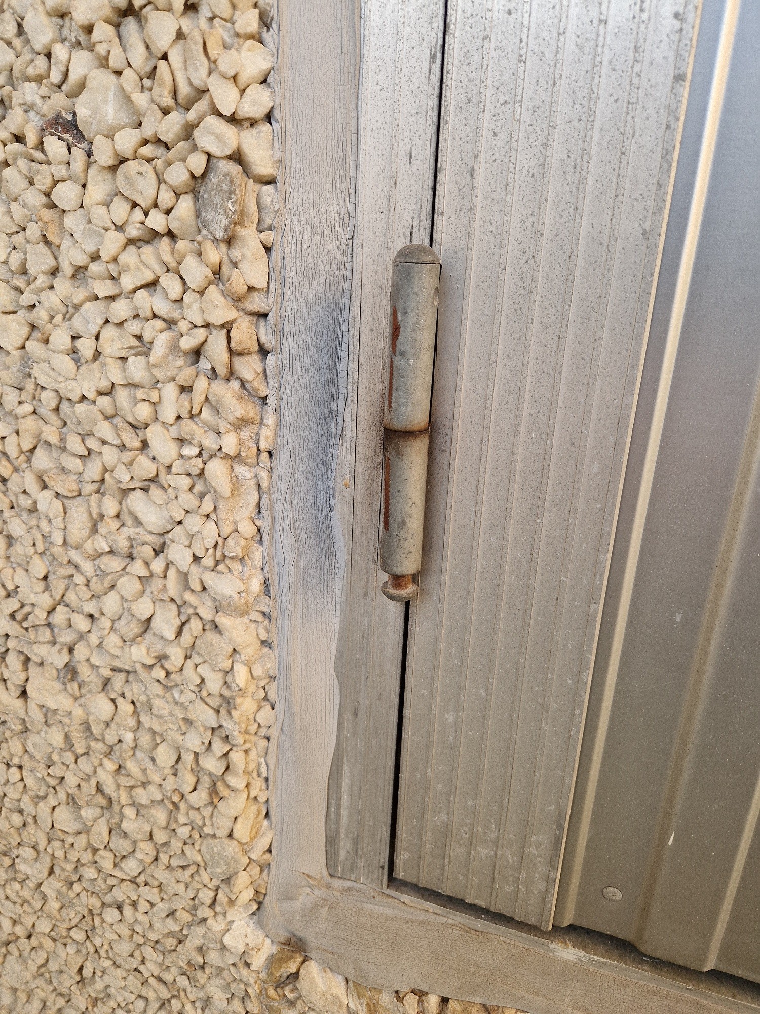

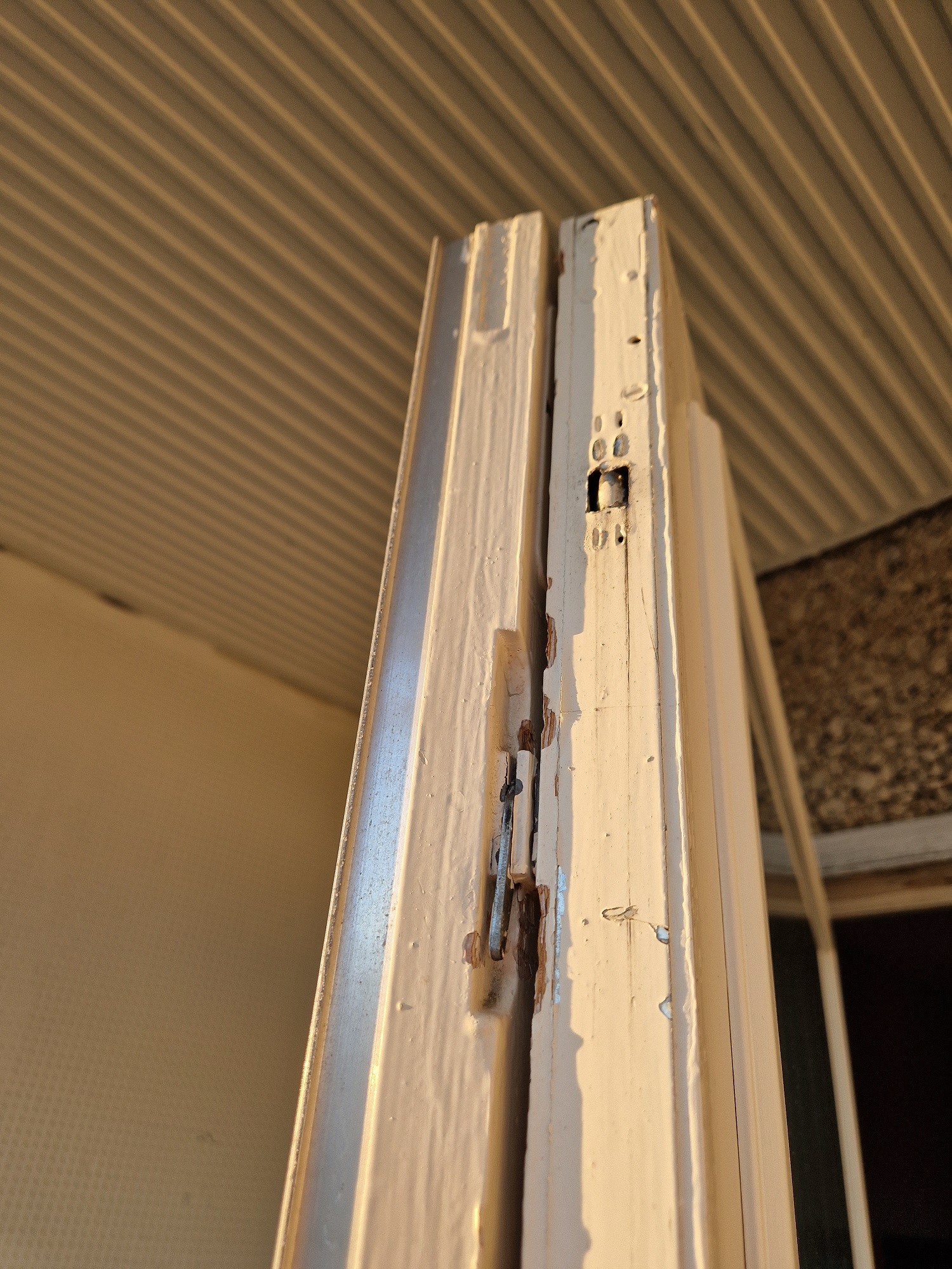

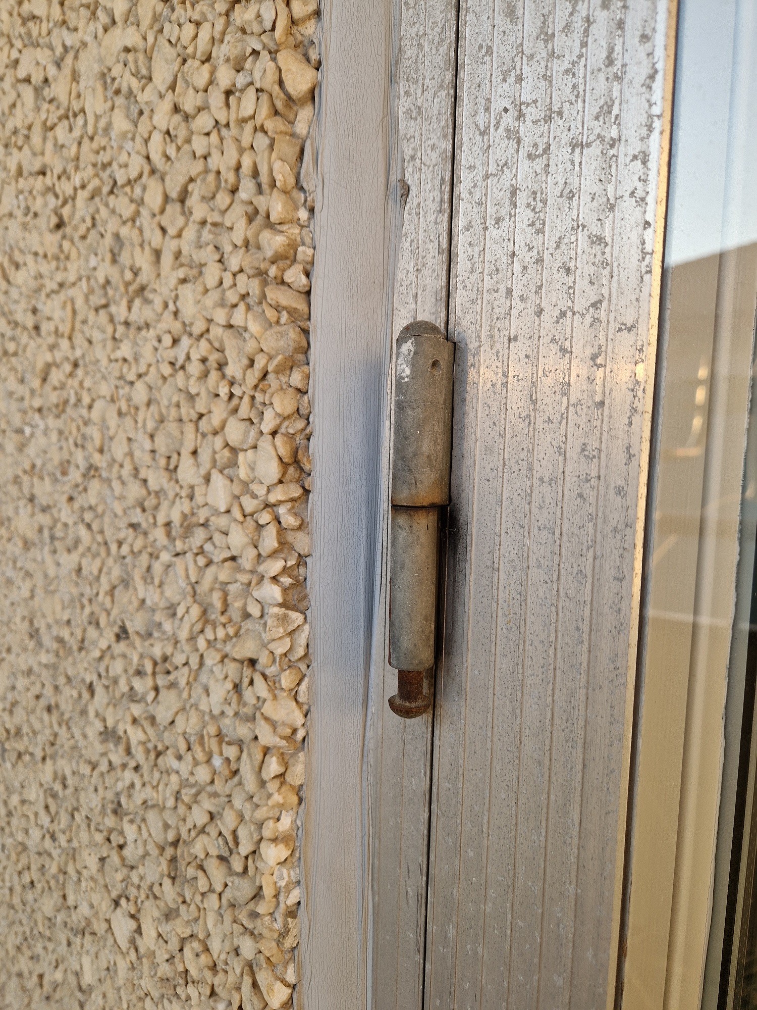

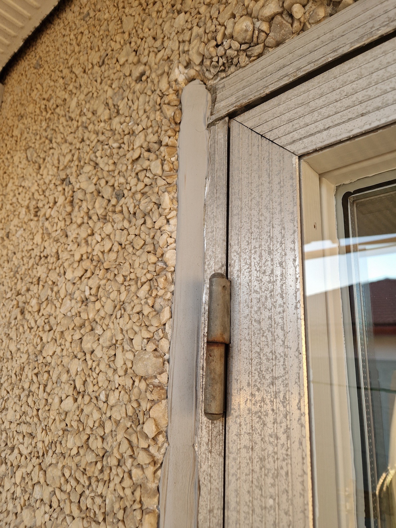

Jag bor i hyreslägenhet och har en gammal balkongdörr som har blivit svår att stänga. Den går fortfarande att stänga, men det börjar bli akut att åtgärda det här. Det blir allt svårare att vridare om handtaget för varje dag som går och de senaste fem dagarna har den börjat gnissla också, vilket den aldrig gjort förut, och jag har bott här i drygt tio år.
Är det rätt att försöka rikta en sån här dörr med gångjärnsriktare om gångjärnen ser ut som de gör? Vad är rätt sak att göra här? Går det att byta ut gångjärnen eller måste hela dörren bytas i så fall?
Som ni kan se på bilderna så har gångjärnen rostat ordentligt. På det mittersta och nedersta gångjärnet sticker det ut "spikar" eller "kolvar"? Jag vet inte vad det heter på fackspråk men jag ser att det är fel och dåligt. Hur kan de glida ut så här? Ska de inte vara fastsvetsade? Det ser ut som att de är bara mekaniskt inpressade av någon maskin vid tillverkningen. Kommer dörren att ramla av gångjärnen en dag om man låter bli att åtgärda, eller om man försöker sig på att rikta gångjärn som är i det här skicket?
De där gångjärnen har nog sett ut så där ganska länge, längre än jag har bott här. Problemet med att dörren inte går att stänga kom lite smygandes, och det började väl egentligen för lite drygt ett år sedan när jag märkte att den har börjat gnida lite lätt mot mitten på karmen, strax ovanför "hålet" där "piggen" från spanjoletten eller vad det heter åker in när man vrider på handtaget. Det var knappt så man la märke till det, det tog emot med kanske en halv millimeter bara. Det gick så fint att stänga ändå.
Sedan har jag själv bytt tätningslisterna runtom innan vintern. Eftersom de gamla ingick i dörrinstallationen från 1970 känns det som, för de var övermålade och helt platta, de har inte bytts på länge. Jag använde en tätningslist med O-profil, men de gick inte att platta till det helt, så det blev lite trångt när man stängde dörren. Men tätt blev det i alla fall.

men annars kan du knacka tillbaka gångjärns-sprintarna som krupit ut,det är troligen orsaken till problemet, dörren börjar hänga snett.
På gamla gångjärn sitter dom (sprintarna) inte fast utan är bara pressade i.
Det är därför man förr i tiden kunde knacka loss proppen på översidan
och med ett dorn eller mejsel knacka ur sprintarna och öppna dörren utan att låsa upp låset.
Därför uppfanns dörrsprinten som förhindrar att dörren kan lyftas av.

Sprintarna! Tack! Då fick jag lära mig något nytt idag. Jag tror inte att de kommer röra på sig, även om jag slår in dem med slägga. Jag har ingen riktig slägga, men jag har elektrikerhammare, byggarhammare och en "mini slägga". Men jag vill inte vara den som får fönstret att spricka. Hellre att hyresvärdens tekniker spräcker det.D Dilato skrev:men annars kan du knacka tillbaka gångjärns-sprintarna som krupit ut,det är troligen orsaken till problemet, dörren börjar hänga snett.

Men de här sprintarna har varit så under en längre tid än dörren har krånglat för mig. Som jag minns det så fanns det en glipa redan när jag flyttade in för tio år sedan, men när jag tänker efter så har de nog krupit ut mer under tiden. Så det stämmer nog att de kryper. Att de kryper ut på undersidan kan jag förstå. Det är väl gravitationen som gör sitt. Men sitter det likadan sprint på ovansidan?
Jag tycker ändå att det är märkligt att de kryper ut på det viset. Jag skulle tippa på att det började med rosten som gör att sprintarna inte blir lika frigående, och när dörren åker fram och tillbaka så trycks sprintarna ut av friktionen, speciellt om den övre delen av gångjärnet rör sig i en mer elliptisk bana runt sprinten vilket borde vara fallet om vinklarna ändras när därren är helöppnen och helstängd. Jag märkte att den delen av det nedersta gångjärnet som sitter mot karmen är väldigt rörlig i sidled när dörren ska stängas igen, trots att de tre skruvarna sitter som berget i karmen (eller det som är under karmen).
Det här med dörrsprinten är alltså en uppfinning som ska hindra obehörig från att göra entre genom att knacka bort sprintarna och lyfta av dörren? Är de här illustrationerna tagna från en bok? Det såg rätt intressant ut.

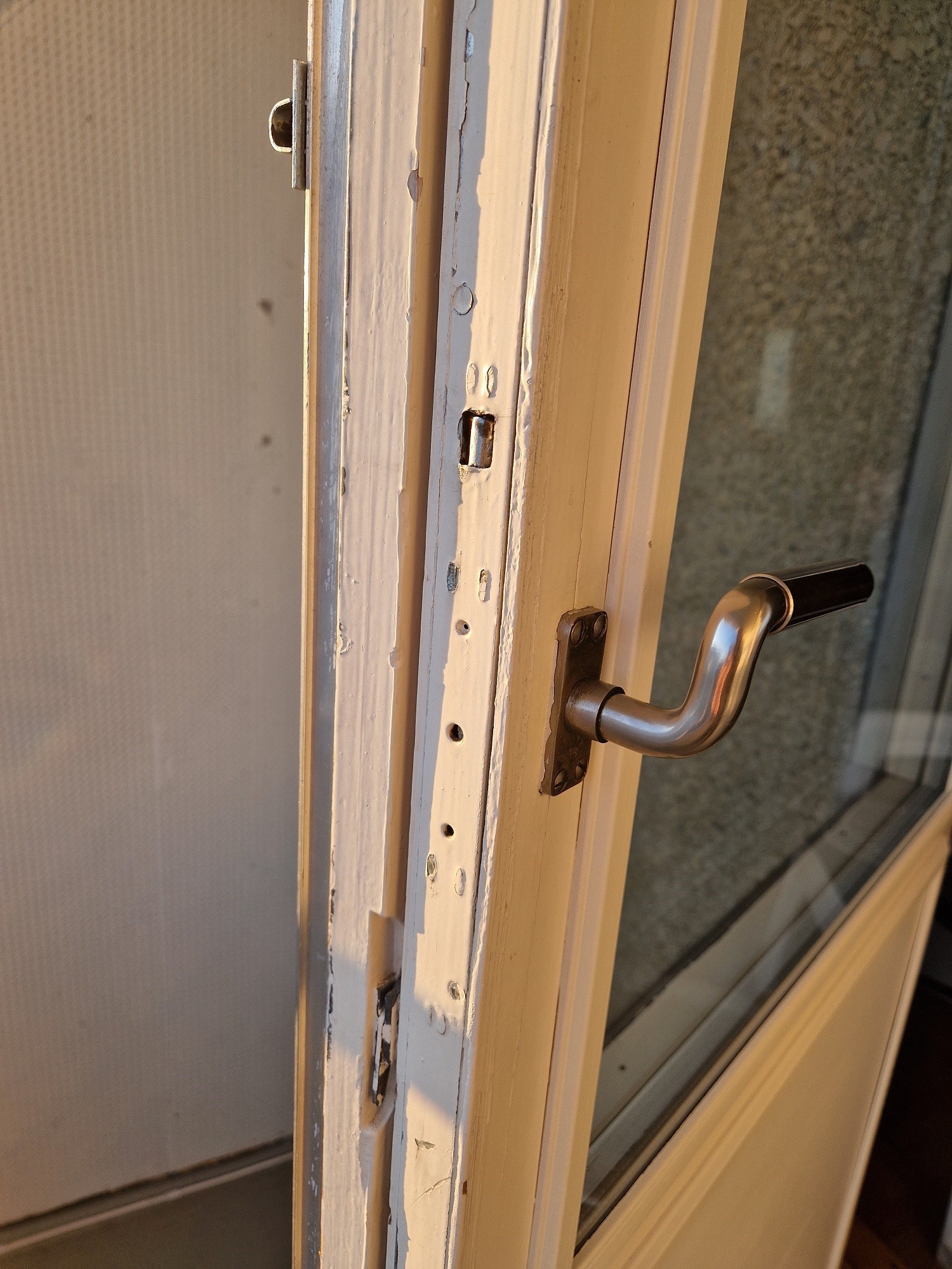

Med dörren öppen så åker spanjoletten enkelt fram och tillbaka när man vrider på handtaget. Så det är inte det som är problemet tyvärr. Men gångjärnen däremot borde man kanske ha smörjt in regelbundet för att förhindra rost.Immobil skrev:

Äldre gångjärn har en gångjärnstapp som ofta glider ur med tiden, det brukar gå lätt att knacka upp dom med en hammare, moderna gångjärn har en bättre konstruktion.
Ovansidan av gångjärnet behöver du inte bry dig om då det fungerar som ett lock.
Om gångjärnet rör sig så är det antingen löst eller så bryter gångjärnet vid stängning, börja med att känna efter att skruvarna är åtdragna.
När du kontrollerar spanjolettens funktion så håll ett finger mot var kilkolv så det blir en lite belastning samt passa på att smörja upp den vid var kilkolv samt låshuset genom smörjhål i handtagshöjd.
Tar dörren i tröskeln? I så fall kan du testa att lyfta av dörren och sätta slitringar (https://www.clasohlson.com/se/search?text=slitringar) i gångjärnen. Men börja med att slå tillbaka sprintarna och skruva åt skruvarna i gångjärnen ifall nån är lös.
