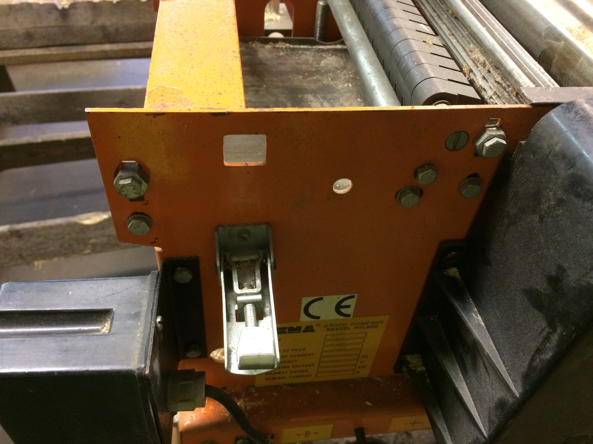

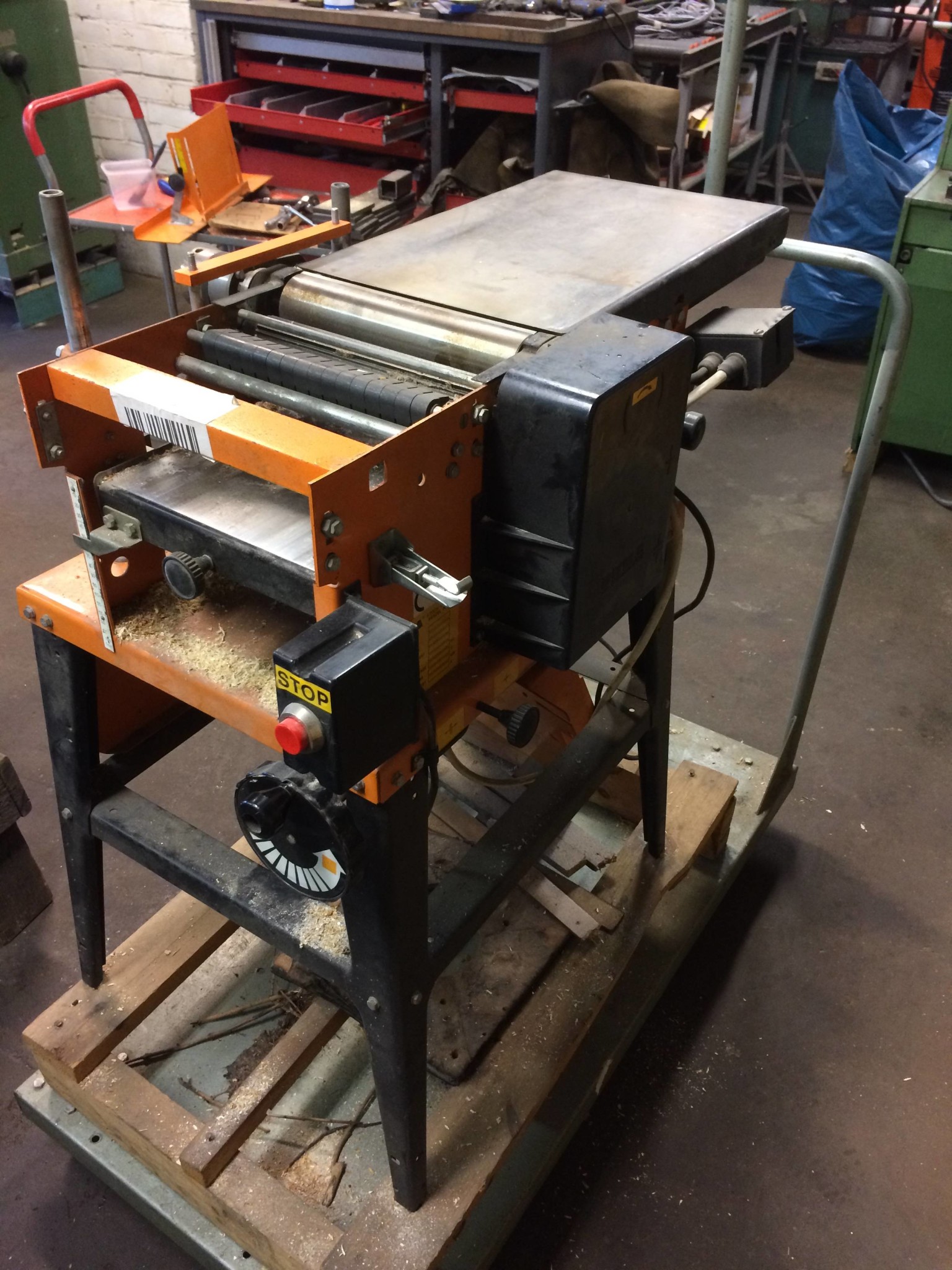

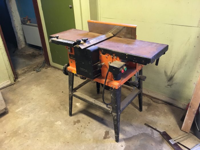

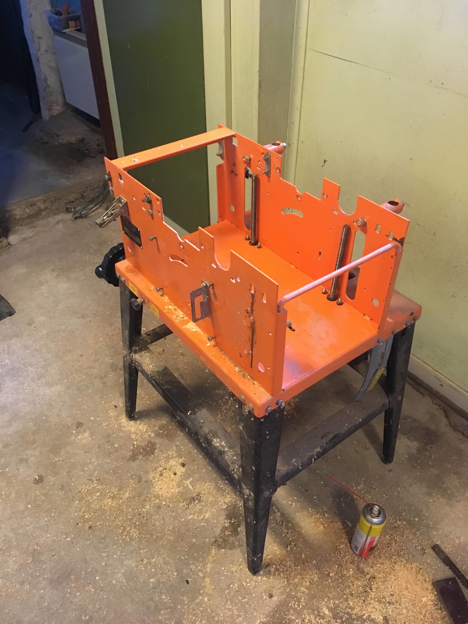

Jag fräschade nyligen till en bandsåg som jag täckte i en tidigare tråd, och nu har turen kommit till en kombimaskin (fast jag tänker företrädelsevis använda hyvelfunktionen i den) som jag fick gratis av en bekant för en tid sedan.
Det är en polsk maskin, av märket REMA och modell DYMC-8, och lär enligt Google tydligen vara en kopia av Scheppach HM1/HM2. Jag vet att det är en dålig maskin som de flesta förmodligen inte skulle röra vid med tång, men eftersom jag fick den till ett så facilt pris så måste jag ge den en chans åtminstone. Jag tänker inte lägga några större summor på den.
Så här ser hon ut:
Allmänskicket är rostigt, rörliga delar har klibbat ihop av en salig blandning olja och träspån och sen matchar den inte den nymålade grå bandsågen och den grå kap-/gersågen från Elu som står i samma utrymme, så något måste göras!
Planen är att skruva isär och rengöra den in i mer eller mindre minsta beståndsdelar, lacka orangea delar med grå rust-oleum metallack och bättringsmåla de svarta delarna, slipa/polera och vaxa alla glidytor och smörja upp det mekaniska.

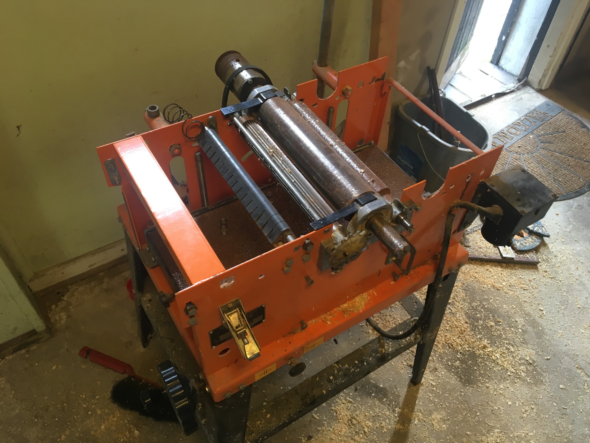

Demonteringen kan börja! Först ut är att snäppa av utmatningsbordet och övriga kåpor som har snabbsnäppen för om man vill ansluta andra moduler.

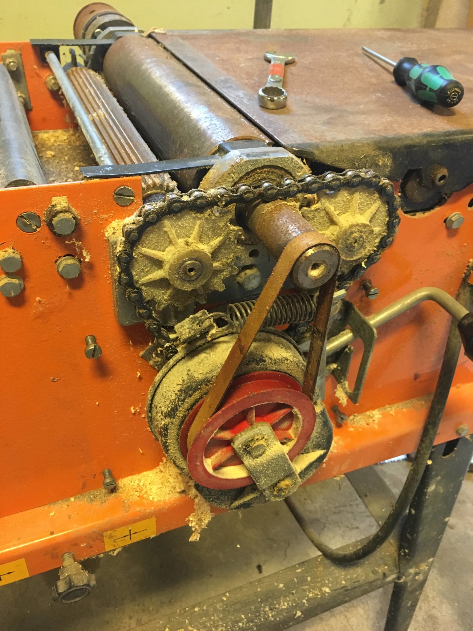

För att lossa inmatningsbordet måste man ta bort drivningen till in- och utmatningsvalsarna
Det var lite knepigt med alla drev och kugghjul men jag fick dän inmatningsbordet till slut

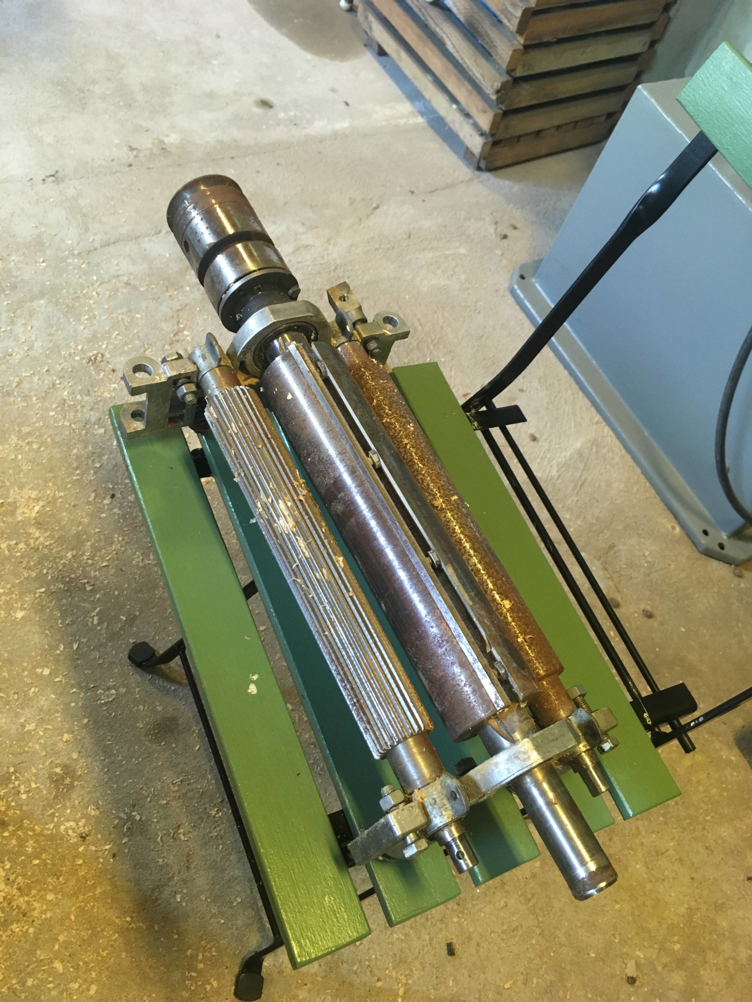

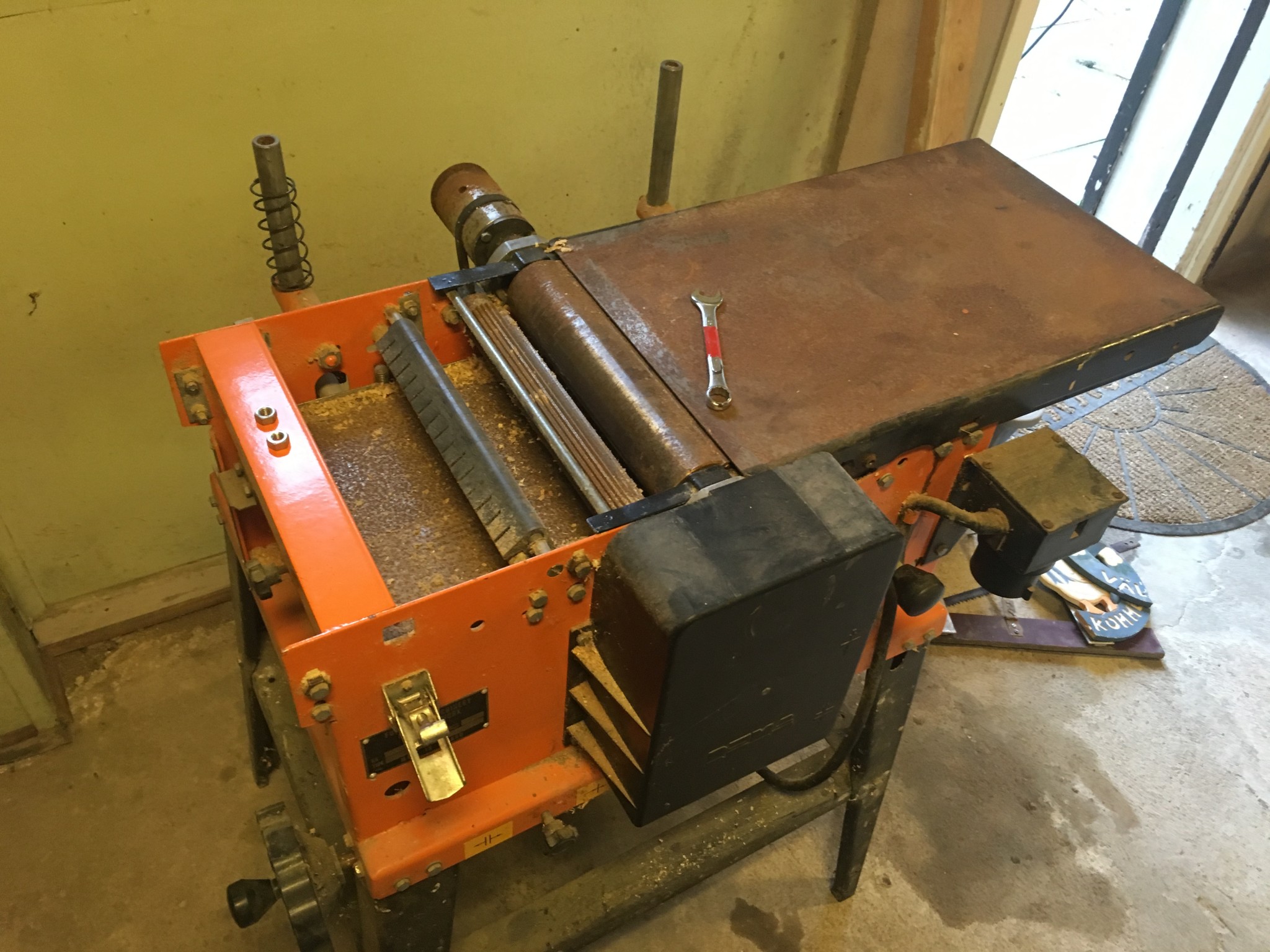

Jag måste ta bort kuttern och valsarna för att komma åt planingsbordet som också är rostigt. Det måste också bort för att jag ska kunna rengöra gängstängerna och mekanismen som höjer och sänker nämnda bord, då den går trögt. Så här är kutterpacketet. Det måste jag också rensa från rost och polera upp på något vis. Får också se om hyvelstålen är någon form av standard och om man kan beställa nya.

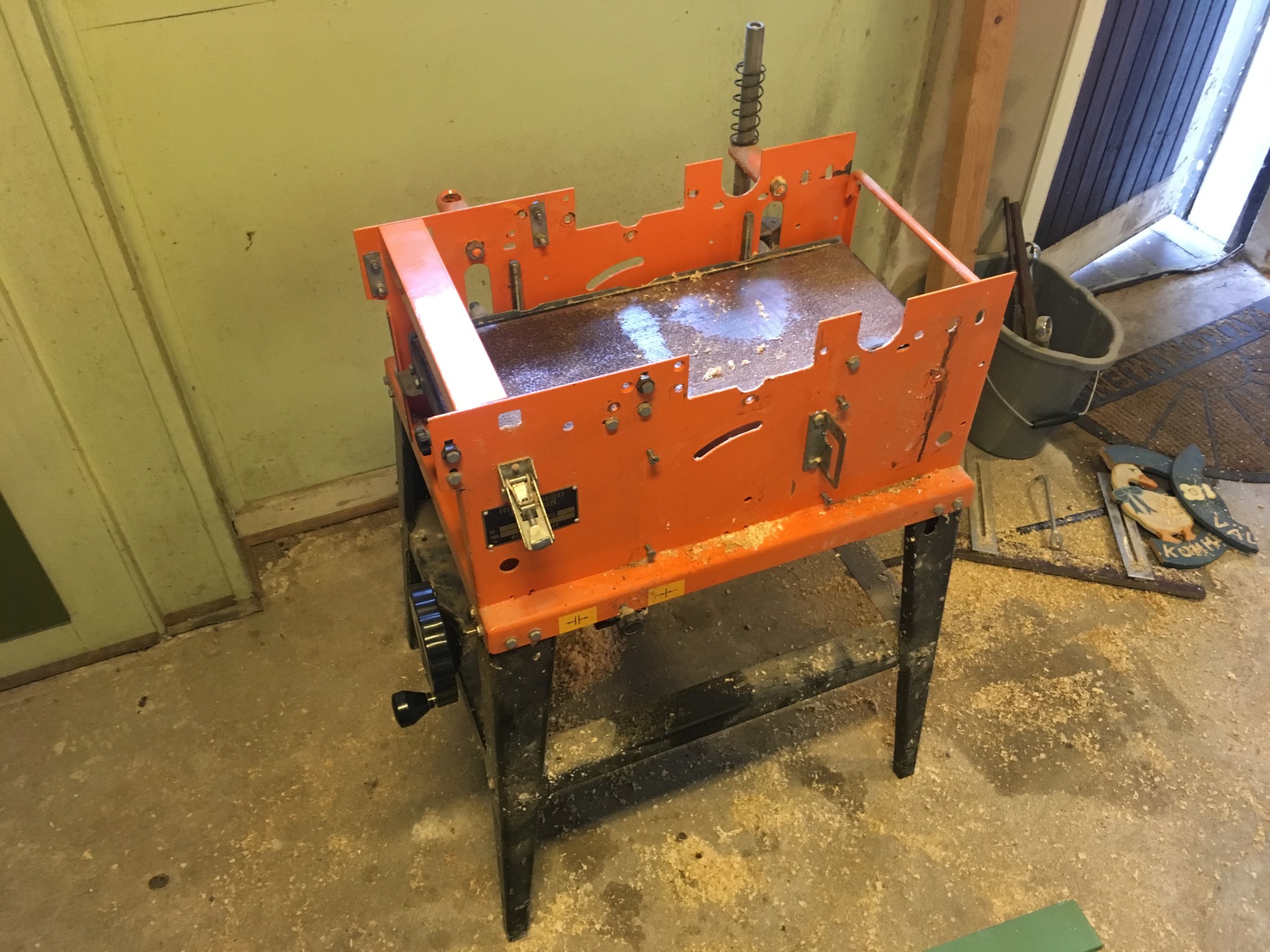

Nu är hon hyfsat naken!
Men planingsbordet måste väck!
Nu är det inte mycket kvar i demonteringen, det som kvarstår är gängstängerna, veven och snäckväxeln till höj- och sänkningen av bordet och att lossa stommen från benen. Men det får bli vid nästa meksession.

En skillnad mot originalet verkar vara att du har matarvalsar i stål isf plast vilket var hm-hyvlarnas Akilleshäl. Får du nu bara till plåtborden så de ligger i rätt plan har nog en hyvel som funkar fint i många år.
Hyvelstålen kan du slipa med diamantbrynen och en jigg du gör av en bit trä med ett sågat spår i. Spåret, som ska vara samma tjocklek som hyvelstålet, sågar du i vinkel och så djupt att stålets slipfas sticker upp över ytan så mycket som du vill slipa ner det. Använd samma jigg till båda stålen så att du slipar dem symetriskt.
Tack för tipsen om stålslipning. Jag beställde nya, betydligt tunnare och vändbara stål med samma bredd som jag tänkte montera. Jag tänkte dock spara de befintliga stålen och skärpa upp dem vid tillfälle.

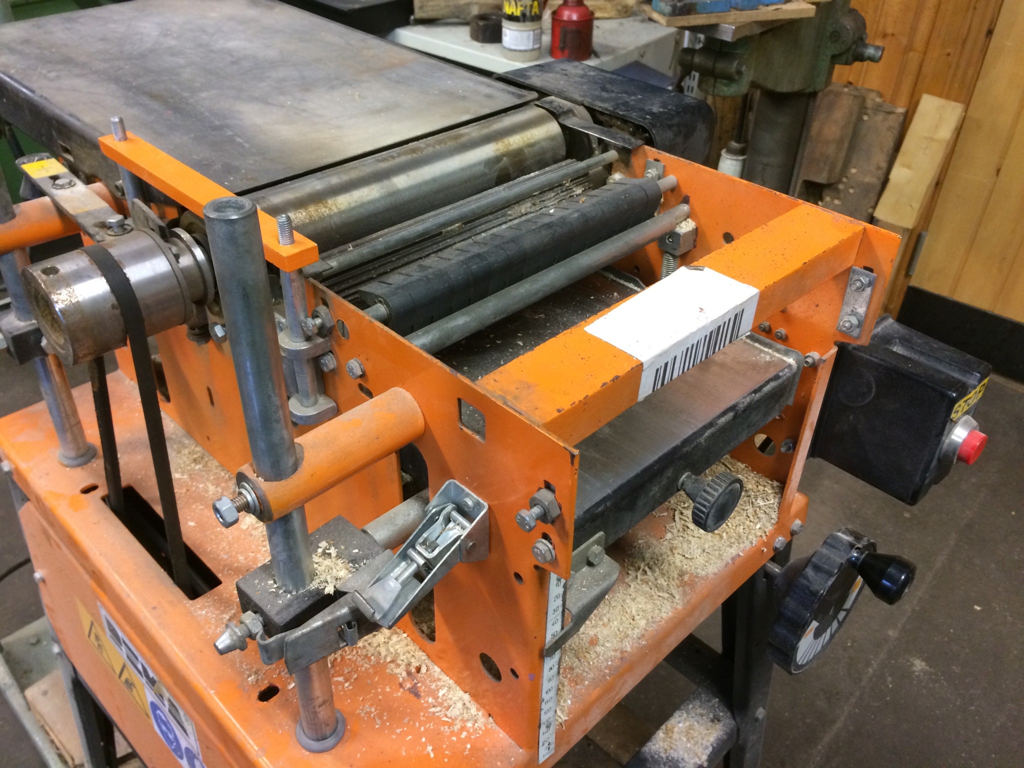

Nu när man så smått börjar komma ut ur idet började jag titta på det här projektet igen och jag har hunnit med viss återmontering av delarna som jag tagit loss och rengjort.

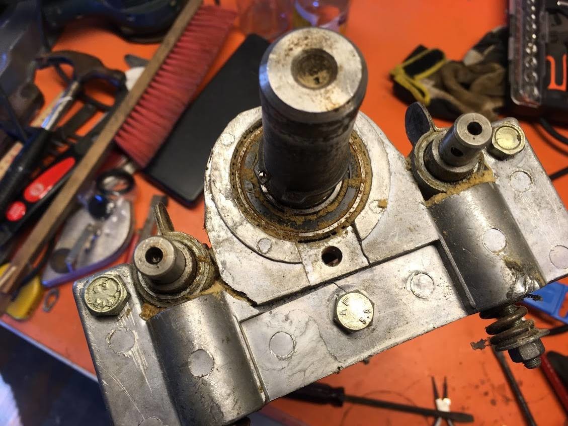

Tyvärr upptäckte jag att ett av lagerhusen, som är i gjuten aluminium, hade spruckit på ena sidan. Jag hörde av mig till Burbage Maskin, och hör och häpna så verkar det kunna gå att lösa reservdelar från Rema. De hade inga lagerhus på lager längre men de kunde använda de gamla gjutformarna till att gjuta nya, fast i gjutjärn. Med lagersats så skulle det bli cirka 500 kr + moms och frakt per sida, vilket inte alls låter så farligt. Jag tänkte nog beställa till båda sidor då, det lär väl bara vara en tidsfråga innan den andra sidan spricker även den. Leveranstiden var 4-5 veckor från beställning.

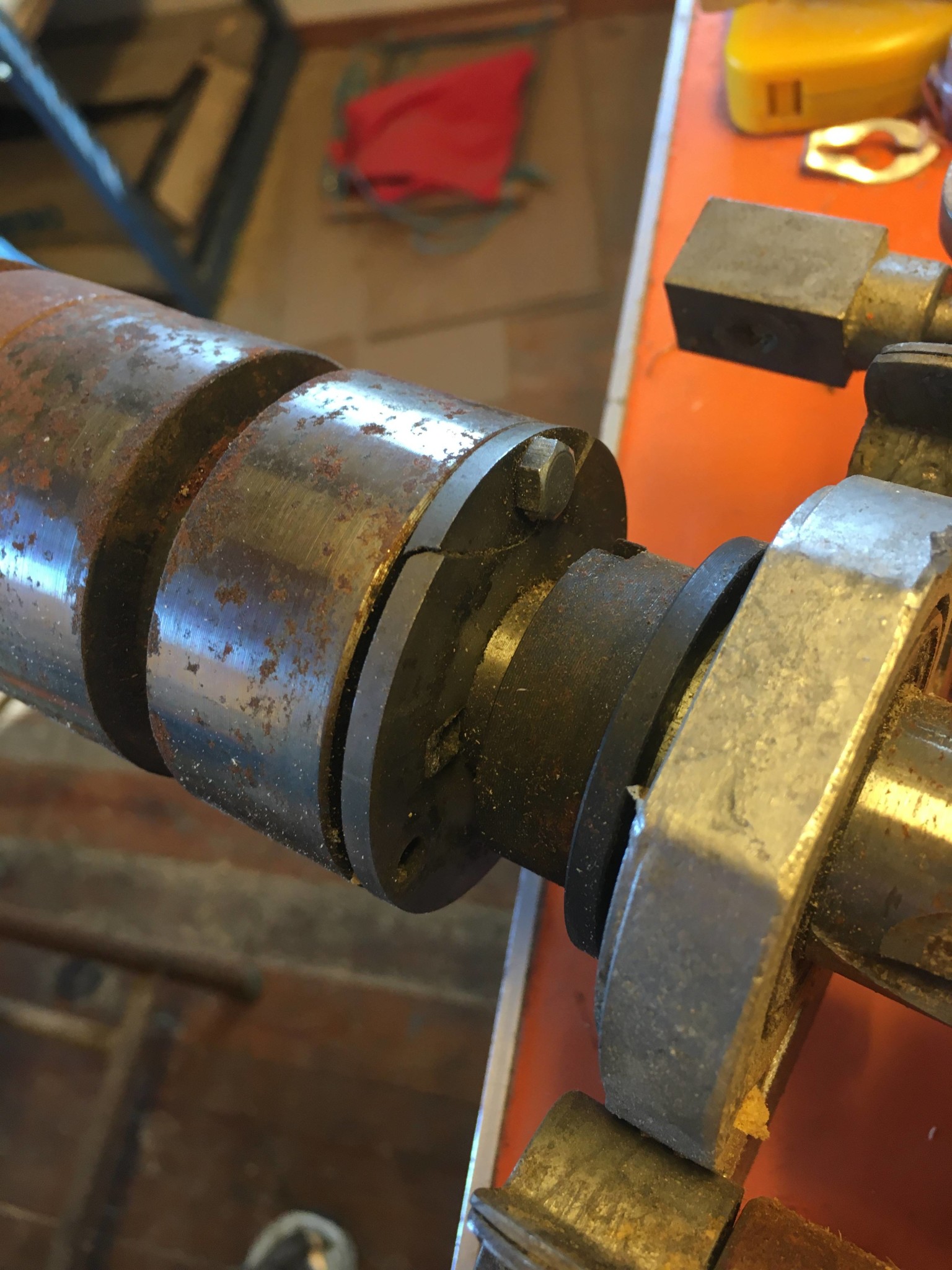

Jag noterade också att nån form av bricka på kuttern, ut mot själva "remskivan", hade spruckit. Remskivan är ju mer som en cylinder och allt verkar sitta ordentligt fast ändå. Borde jag höra om de kan leverera en sådan bricka också? Det verkar vara nummer 3 på sprängskissen nedan. Det ser ut som att det sitter ett par lager inne i remcylindern, det vore ju tråkigt om man hade sönder dessa i processen att byta brickan om det inte behövs?
Som ni kan se i första inlägget är valsarna rätt rostiga och särskilt utmatningsvalsen borde vara av vikt att den är slät. Går det att polera upp eller borde man höra om det går att beställa en sådan också?

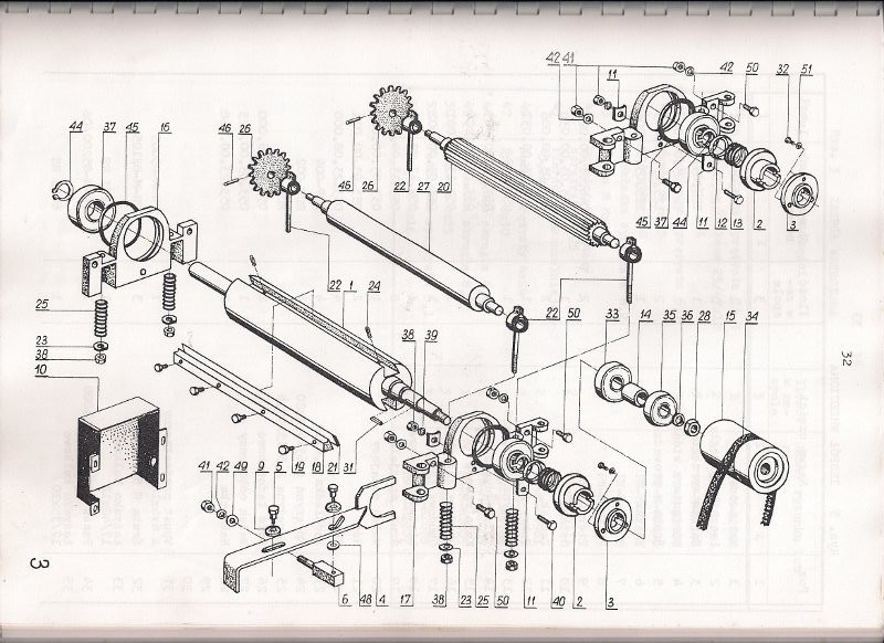

Tack för din tråd. Jag har en sådan hyvel som fungerat utmärkt i många år. Särskilt tack för sprängskissen då jag ska beställa några smådelar (som jag hoppas ska finnas)
Ursäkta att jag inte svarat tidigare i tråden. Föräldraledigheten tog slut och andra projekt tog vid så den står fortfarande omonterad på samma plats som tidigare. Har inte lyckats byta lagerbockarna. Men det lär väl ske vilket årtionde som helst! Jag får lov att återkomma om svar på manual och bindning (infästning?) till det fasta bordet när jag får lite tid över, ni behöver kanske inte sitta uppe och vänta.
