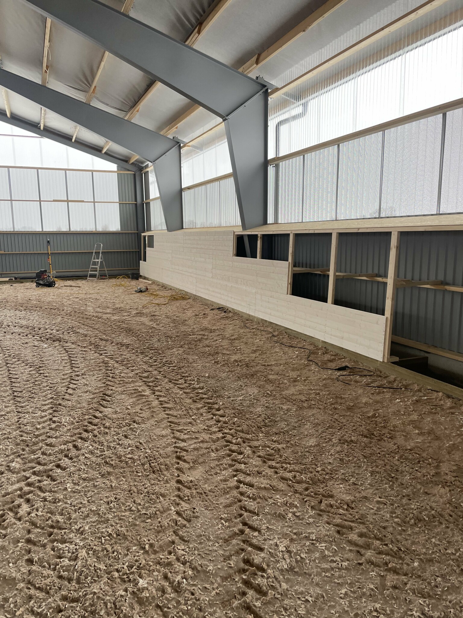

När underlaget var på plats var det hög tid att påbörja första delen av sargen. Bottenramen byggde vi själva av tryckt 225x45. med stöd mot kantbalken CC 1250. Kapsågen och tålamodet fick bekänna färg då varje stöd fick anpassas individuellt då vissa av kantbalkarna fortfarande buktade in någon cm.
Tillslut var det äntligen tid att lägga på topplagret. Efter att ha lagt mellanlagret själva (mer eller mindre för hand för att få det rätt) tog vi in hjälp för att lägga topplagret. På rekommendation tog vi in en lokal entreprenör med en laserhyvel.
Bilderna visar tyvärr det färdiga resultatet....
Tyvärr hade jag inte möjlighet att övervaka utläggningen under hela dagen, och när vi kom hem, med planen att premiär rida i ridhuset blev vi minst sagt besvikna. Topplagret skulle läggas ut med 120 mm tjocklek, tjockleken varierade mellan 20 och 200 mm.
Tydligen hade de aldrig jobbat med den här typen av ridunderlag innan och nyttjade därför bladet på helt fel sätt. Tråkigt då jag frågade om de visste hur de skulle lägga det. Efter en helgs intensivt handarbete ( med asfaltsraka, minilastare och planlaser) för att få det i rätt tjocklek fick vi tillslut inviga ridhuset.

Hej! Är mitt i ett ridhusbygge själv och letar inspiration för sargen. Är er bottenram rakt satt? Och att sargen börjar luta först efter bottenramen?
Ja precis! Den tryckta ramen i botten är vinkelrät mot underlaget, plywooden lutar ett par grader.
Jag satte vår ram lodrät

Sagen byggdes i ”lösvirke” och är täkt med plywood. Lutar svagt för att man inte ska fastna eller skrapa i den när man rider längs spåret.
Mycket nöjd med det färdiga resultatet. Dokumentationen blev lite sådär då vi jobbade på rätt bra för att bli färdiga mot slutet
