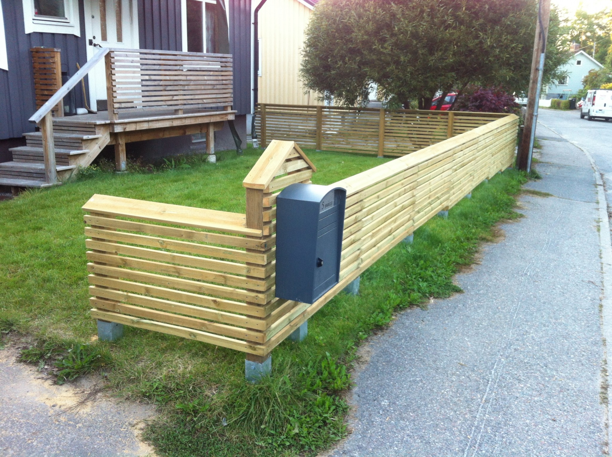

Mitt staket är byggt med 95x95 stolpar, ca 116cm mellan stolparna och 25x45 tryckta Klass A virke som ribbor. Mitt är som högst ca 1,2 meter. Orkade faktiskt inte gräva så det hela står på spjut - Det skulle jag däremot inte rekommendera om det skall vara 1.8 meter högt.
Så här ser det ut iaf:
Även jag rekommenderar som vextrex att man kör med plitar med fasta järn om man skall ha någon form av stabilitet i det hela...

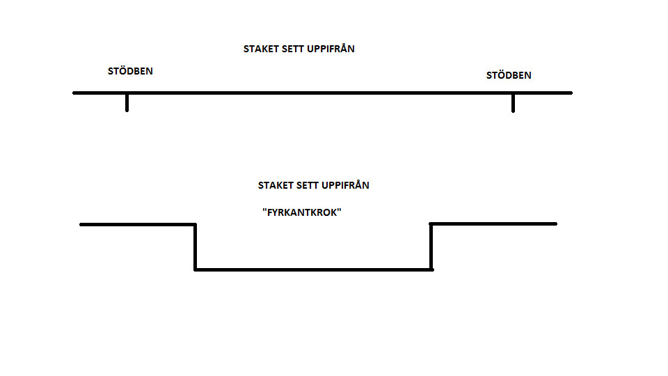

Med 180 cm högt så bör du göra det med förstyvningar, dvs inte ha en lång raksträcka utan "stödmurar". Annars små "fyrkantkrokar" in och ut. Vinden och lös mark får annars staketet med tiden att luta. Särskilt om du tänker ha klätterväxter på det. Då blir det tungt och ett ännu bättre vindfång. Jag skulle nog satsa på de större 70 cm plintarna, och se till att de har ett riktigt stabilt fäste i marken. (Jag har lerjord och den är nästan som vatten under vinterhalvåret.)
Förstår inte riktigt vad du menar med "stödmurar" eller "fyrkantskrokar".Oldboy skrev:Med 180 cm högt så bör du göra det med förstyvningar, dvs inte ha en lång raksträcka utan "stödmurar". Annars små "fyrkantkrokar" in och ut. Vinden och lös mark får annars staketet med tiden att luta. Särskilt om du tänker ha klätterväxter på det. Då blir det tungt och ett ännu bättre vindfång. Jag skulle nog satsa på de större 70 cm plintarna, och se till att de har ett riktigt stabilt fäste i marken. (Jag har lerjord och den är nästan som vatten under vinterhalvåret.)
Tänkt sätta stolparna i stampat bärlag, så det blir ju knappast lös jord
som dom ska stå i.
Ok, då fattar jag bättre. Det skulle klart ge en bättre stabilitet i sidled, men då staketet ska stå i tomtgränsen mellan
min asfalterade garageuppfart (rak kant) och grannens gräsmatta, så blir det lite knixigt, då jag gissar att min kära granne inte vill att vi ska inkräkta på hans gräsmatta. Men jag skall ha det i åtanke om det börjar luta, får väl muta
