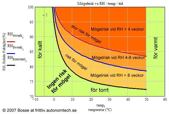

RF% över 70% under minst 8 veckor eller längre är klart i riskzonen för mögeltillväxt. Är det bara ett par veckor kan det fungera med RF80% utan mögelrisk.
  • Diagram som visar sambandet mellan relativ fuktighet (RH%), temperatur och mögelrisk över tid. Markerar områden med låg och hög risk för mögeltillväxt.
intressant tabell.
