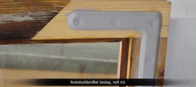

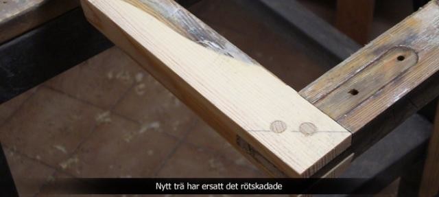

jag har jobbat med fönsterrenoveringar på heltid i över fyra år nu och man kan renovera gamla slitna fönster i större utsträckning än vad folk tror
Det låter ju bra, men det där med vinklade anliggningsytor beror ju på vem man frågar.Snickar-Urban skrev:Halvsulning med rät vinkel är helt korrekt. Blir mycket bra och håller länge. Vinklade anliggningsytor behövs bara om man har dåligt lim.
Jag har kollat några av mina lagningar med rät vinkel gjorda för mer än 20 år sedan. Inget underhåll är gjort sedan dess och färgen är delvis borta men lagningarna är helt intakta.
Efter att ha jobbat ett par år i branschen för några av de stora drakarna så vill jag bara inflika att de jag jobbat för INTE godkänner rätvinklig anliggningsyta på lusning av karm/båge på utsida. Inte heller någon av de inspektörer jag träffat godkänner det så det verkar vara praxis med vinklad anliggningsyta. Så ditt påstående om att det är "helt korrekt" får stå för dig. Hade jag lyssnat på ditt påstående hade jag fått backjobb på ca 250 fönsterbågar (ca 600 lagningar) av högsta kulturskyddsklass. Där hade vi strikta föreskrifter för vad som är "helt korrekt" och inte var det föreskrifter vi själva kokat ihop.
Det lim som används är givetvis ett D4-klassat lim (enligt EN204) som är godkänt enl. IFT-riktlinjer för limning av träfönster så din teori om att man bara använder vinklad anliggningsyta om man har ett "dåligt lim" stämmer ju inte heller.
Vinklad anliggningsyta ger både längre anliggningsyta vilket man vill ha oavsett om man har bra lim eller inte. Det blir en snyggare lagning rent visuellt samt är det som används rent praktiskt i Sverige och även utomlands.
De enda fönsterlagningar jag sett med rätvinkliga snitt är insideslagningar samt amatörlagningar.
Att din lagning hållit fint med åren kan jag bara gratulera till.

Jag började restaurera fönster 1983. Ingen lagning har ännu kritiserats av besiktningsmän eller byggnadsantikvarier. Att dessutom bågar med lagningar som stått utan underhåll i mer än 20 år fortfarande är intakta måste väl ändå ses som riktigt gjorda.
Vilka är de stora drakarna? Vad är högsta kulturskyddsklass? Vilka föreskrifter är det du hänsyftar till?

Följande argument är vanliga för att snedskarvad ilusning är bättre än vinkelrät sådan:
Skyddar bättre mot fukt. Snedskarv gör att vattnet rinner av lättare.
Riktigt lim drar inte åt sig fukt.
Håller bättre.
Den skillnad som blir gör knappast någon märkbar skillnad.
Syns mindre, ögat luras.
Mötet mellan nytt och gammalt virke syns alltid mer eller mindre. Det är svårt att försöka lura ögat på en plan yta.
Fogen blir tätare
Fogen blir lika tät, olika teknik bara.
Lättare att hyvla ihop
För en plan yta så är det bara att vinkla hyveln. För små profiler spelar det inte heller någon roll. MEN om det är andra snickerier med större profiler så blir det snyggare att hyvla eller putsa in profilen när skarven är sned.

Kastar in två bilder till på trälagningar, denna gång från fönsterhantverkare Carl Barke.
Lagningen med S-kurva ser ju elegant ut, och borde ju maskera fogen. (iofs ingen halvsulning) Jag antar att man fräser S-kurvan efter en mall, och då borde ju limytan ändå bli vinkelrät, men foglängden blir ju maximerad. Är detta bästa lösningen?

En s-fog har jag aldrig sett förut. Jag håller med dig om att den är elegant.mandus skrev:
Som riktmärke brukar man säga att skarvningar skall vara i förhållandet 1:8 för att vara lika stark som virket i övrigt. Det innebär att om bågträt är c:a 5cm så skall längden på fogen vara drygt 40cm. På det här sättet så tar dessa 40cm något mindre del av längden på bågträt.
Jag tror inte att det bara finns en bästa lösning. Den här är nog lika god som flera andra.
Sättet att göra fogar på är mera kopplat till hur man är van att arbeta.
Jag gör mina skarvningar med tapp och slits och med vinkelräta fogar. Det är tyvärr inte heller rumsrent att göra på det sättet bland dem som vet bättre. Men det håller länge och bygger på traditionella metoder.
