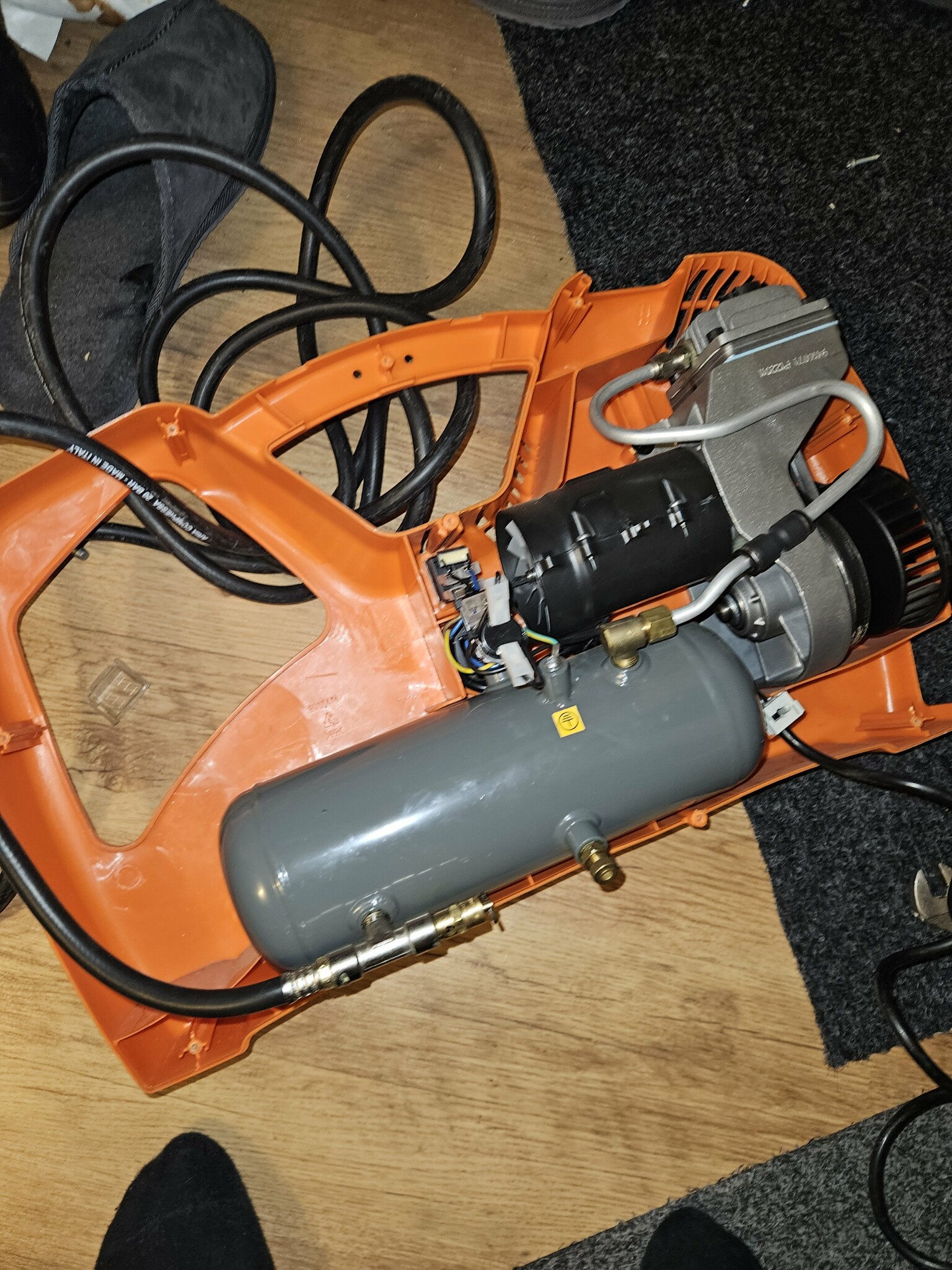

Min kompressors motor fortsätter att gå även fast tanken är full med luft, för att sedan pysa ut med luft från ventilen pga för mycket luft.
Vad är felet att motorn inte stannar vid full luft i tanken?
Tack på förhand. (Se video)
Tryckvakten fallerar av någon anledning.
Det kan vara gojs i impulsledningen till tryckvakten, membranet i tryckvakten kan ha gått sönder, en/flera fjärdrar i tryckvakten kan ha blivit "slappa", inställningen i tryckvakten kan ha ändrats.
En (när)bild på innanmätet?

Orange bärbar kompressor, delvis isärtagen, ligger på ett golv inomhus med sladd och tofflor runtomkring.

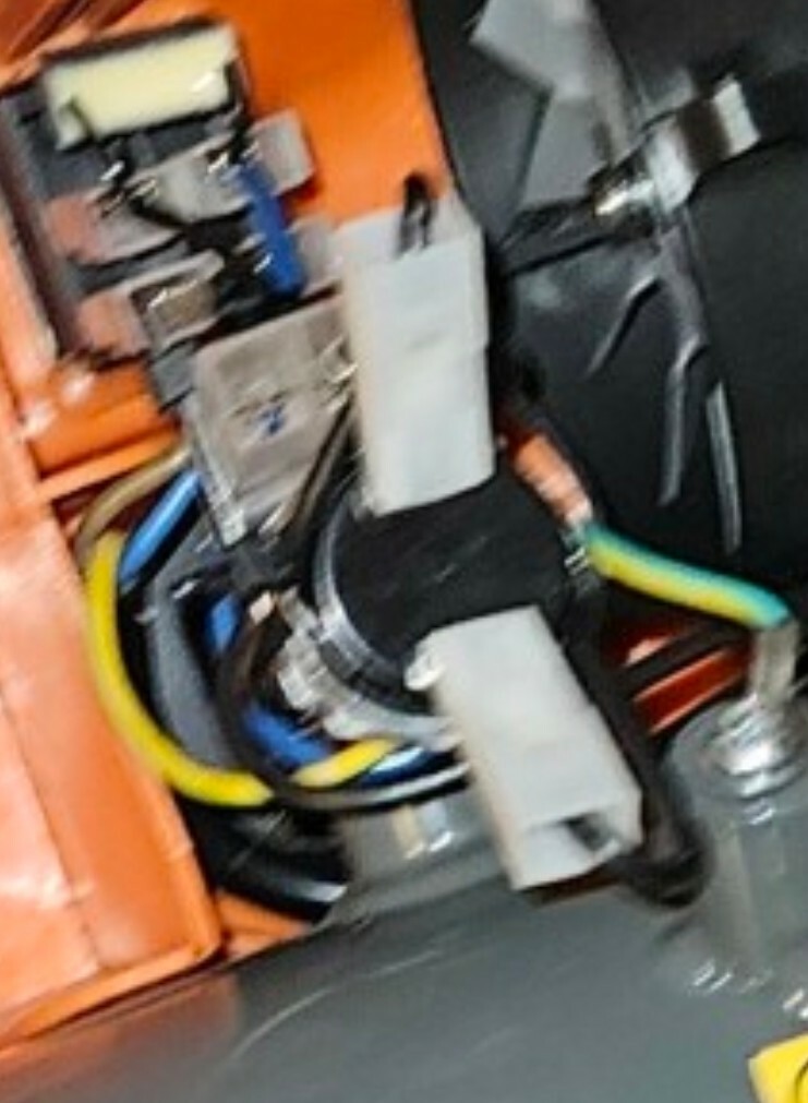

Hej! du ville ha närbild innanmätet. Om du kunde göra en pil på bilden jag skicka, så skickar jag närbild.

Demmpa Demmpa skrev:
Detta lär troligen vara tryckvakten,
Står det någon text på den?
Här är en liknande tryckvakt,
[länk]
Vet ej om den passar.
Tack så mycket, ska kolla på detta när jag kommer hem.
[länk]
Det var tryckvakten, har beställt en ny. Tack så jättemycket för tipset!
