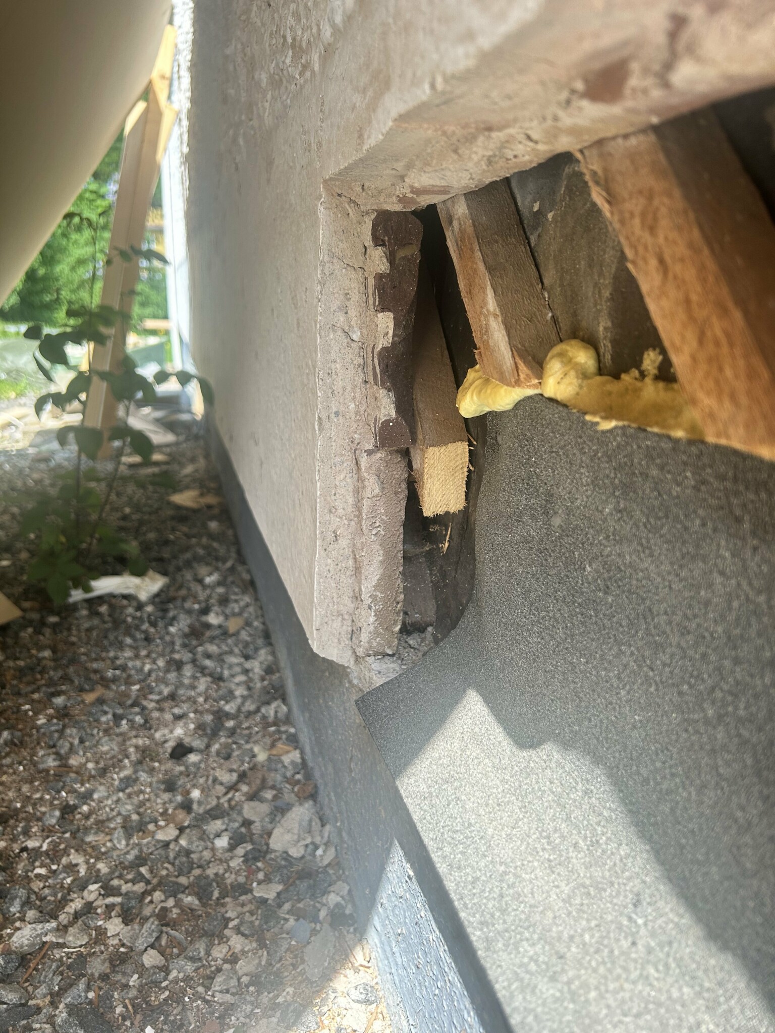

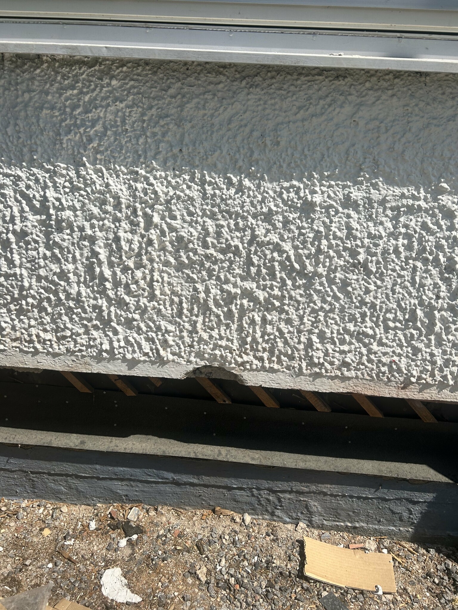

Har behövt kapa bort en del av teglet och reviteringen då jag bytte del av syllen.
Ska fixa till fasaden nu igen men hittar inte detta smala tegel någonstans.
Kan någon hjälpa mig att länka eller används någon annan teknik nuförtiden?
Se bild

Vanligt 1” så får du nog borra hål i varje och fästa upp. https://sundabyggvaror.se/produkt/t...7mcsLcHAKJI_w81D4D936-yo60ToMVywaAjMKEALw_wcB
Ok tack för svar!
Finns det något annat smidigt man kan använda sig utav istället för reviteringstegel?
