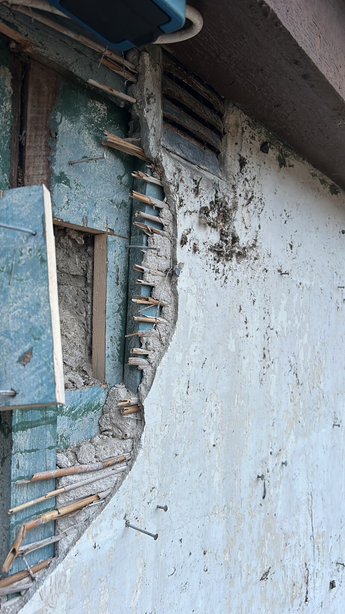

Jag har en vägg som är reviderad, från en hederlig 1930tals panel till puts.

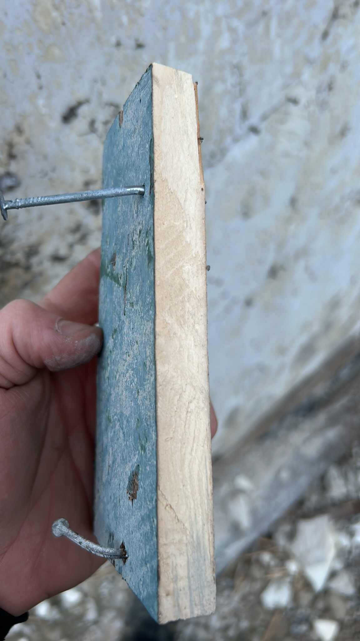

Utanpå träpanelen är det monterat en vassmatta sen 25-30mm puts på det.
Känns som det är nån typ av kalkputs, träet är 100% och inte i närheten av röta.

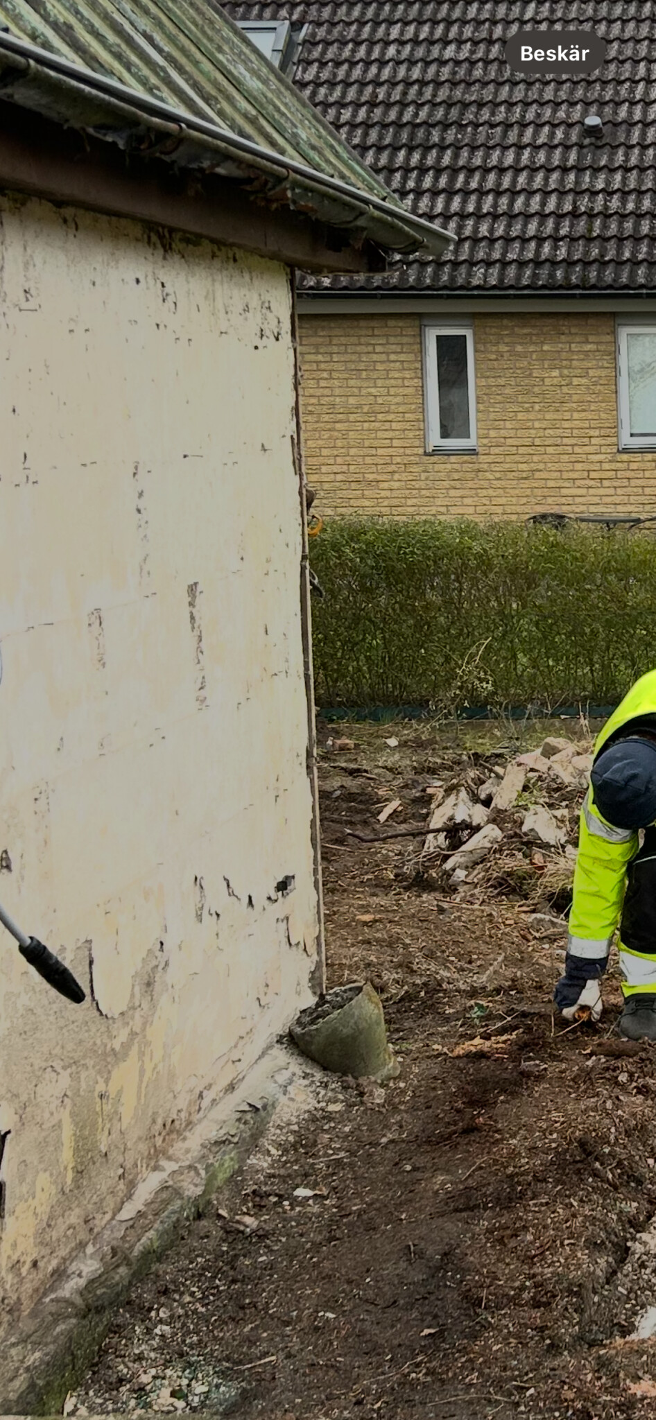

Men, det har spruckit på sina ställen, även blivit poröst pga dåligt stuprör.
Kan man laga i, sedan putsa om väggen eller måste man ner med all yta och börja om?

Det borde rimligen gå att knacka ner den puts som är bom på (släpp från underlag) och sen en bit från sprickor för att sedan laga i med nytt grundputs för att sedan lägga ytskikt på det.
Det är viktigt att ni har samma sorts puts som innan så ni inte blandar kalkputs med cementputs.
