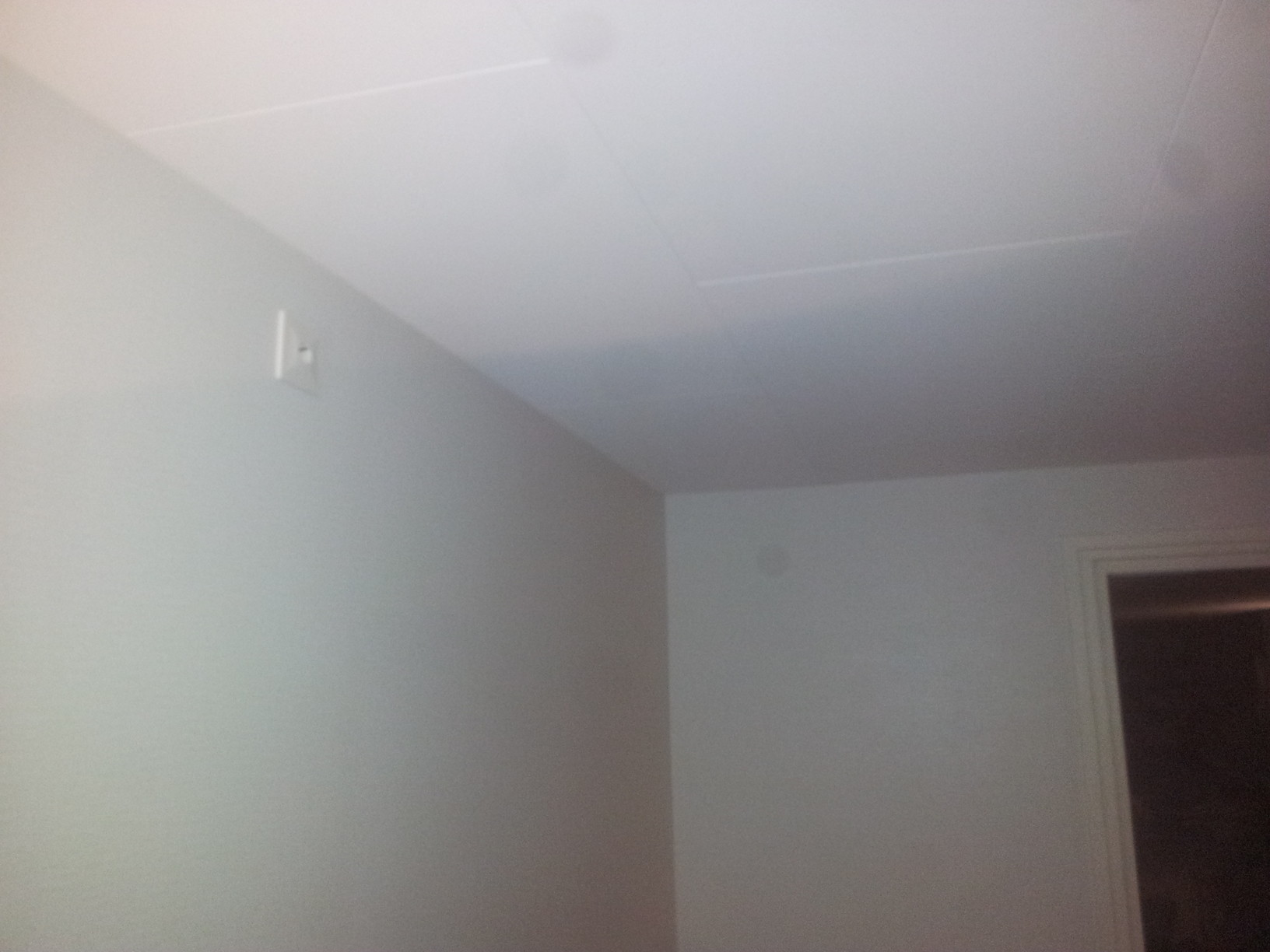

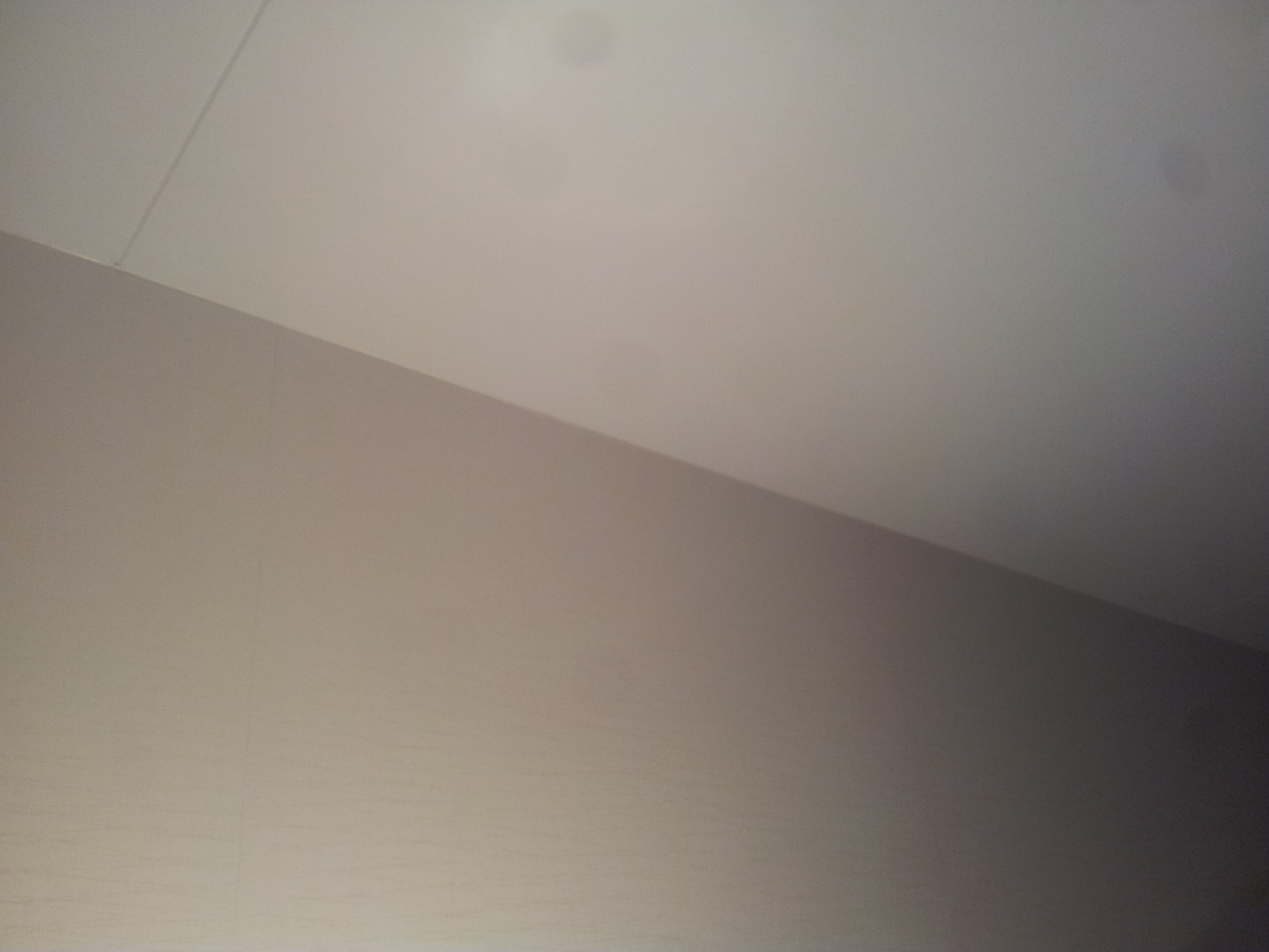

Vi har under hösten satt upp nytt skivtak i kök, hall och vardagsrum på precis det sätt som diskuteras här.
årt gamla gipstak var misshandlad till den grad att det inte bedömdes gå att återställa med en rimlig ansträngning. Väggarna var i OK skick så dom hade vi inget intresse av att lägga enrgi på att gipsa om. Taklister är inte godkända i vårt hem, så detta fick ju lösas på något sätt.
Vi gjorde precis som nämnts redan och sågade av gipset efter en mall. Mallen gjordes marginellt tunnare än en takplatta för att mallen + tjockleken av sågbladet skulle bli samma tjocklek som en takplatta. Plattorna knuffades sedan in i glipan som gjordes och skruvades med skruv där man kom åt. Skruvar man i sponten nära kanten så blir det ju ingen större belastning på gipset så det ska inte vara ett problem.
Problemen uppstår när man kommer till slutet på rummet. Det som gjordes här var att skivan sågades till så att den var en millimeter smalare än avståndet mellan spontens längst utskjutande kant och regeln som gipset satt på. Det gick då att knuffa in skivan, lite vinklad, ovanför gipset så långt att det gick att få den förbi sponten. Sedan användes några små håll som tagits upp i gipset för att med ett litet bräckjärn bända tillbaks skvian så sponten gick ihop. Även här skruvades det i sponten så nära väggen som möjligt, så väldigt lite kraft ligger på gipset. Den enda bit som inte gick att lösa på detta sätt var den sista hörnan. Här fick en lite större bit gips tas bort för att kunna få upp den sista biten. De små håller spacklades sedan igen, förståss med maskering på taket. Den tunna glipan (0,5-1mm) som slutligen var kvar täcktes med mjukfog.
Jag tänker inte försöka lura i någon att detta är det enklaste sättet att montera ett tak. Det strider även mot vad som står i tillverkarens monteringsanvisning (melaminet kan skadas om det sitter i kläm och taket varierar i storlek med fuktighetsförändringarna). Men går att göra det gör det och vi tyckte det var värt det extra jobbet för att slippa taklisterna och jag är inte speciellt orolig för melaminet.
På några ställen som t.ex. i hörnorna satte vi även lite lim (pl400) för att hålla skivan på plats och minska belastningen på gipset.
Lägger upp några bilder på hur det ser ut sedan hålen är igenspacklade, glipan fogad och tapeterna kommit upp. (ingen syperkvalitet på bilderna, men de borde funka för att visa på resultatet).
Tyvärr har jag inga bilder från när arbetet pågick så ni får hålla tillgodo med min beskrivning om tillvägagångssättet. Förstår om det inte är jättetydligt, men jag försöker gärna förtydliga om det var något som var obegripligt.
