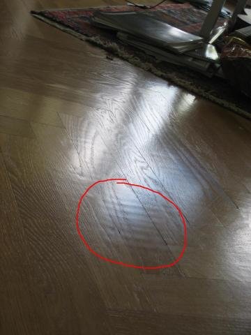

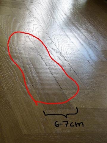

För ett några år sedan anlitade jag en golvfirma som slipade mitt golv, har i år upptäckt att golvet har små "vågor". Det syns inte med blotta ögat direkt o känns inte med handen, men tittat man och i vinkel mot ljuset tittat så ser man små "vågor" . Har man slarvat vid slipningen? eller vad beror detta på? Dessa vågor går i en diagonal riktningen över rummet. Får en känsla man kanske inte slipat med finpapper utan bara kört med govt kanske?

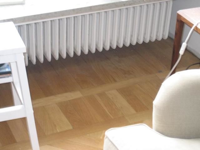

(Man strunade helt i att slipa i burspråket o lackade bara golvet en gång, lyckades få hit dem på en 2:a lackning men o burspråket fick jag slipa själv, men slipade långt ifrån tillräckligt vilket syns - jag slipade dagen innan de kom för att göra 2:a lackningen)

vågorna är nog efter slipvalsen, vet inte riktigt varför det blir så...
det är nog inte bara slipat med grovpapper, golvet ser ju fint ut på bilderna förutom vågorna då

"vågorna är nog efter slipvalsen" ...har du sett sådana vågor tidigare? Slipvalsen borde väl inte lämna dessa spår? Finns väl inte spår i själva valsen? Valsen borde ju va slät som en vals på en ångvält. Om det inte är en skadad vals. Kostigast tycker jag ändå är att kan känner inte dessa vågor med fingertopparna, inte heller synligt i "vanligt ljus" bara i "motljus".nino skrev:
Jag ringde o frågade vad det skulle kosta, de frågdade hur stort rummet va, jag sa 22kvm. Fick då ett pris på detta, minns inte om det gick på 3000 eller 5000kr, inkl.moms. Kom hem o såg den svarta randen i burspråket, men mesig o okunnig som jag va så accepterade jag det o tänkte att de inte kom åt där under, men idag vet jag det finns slipmaskinder med läpp som lätt kommer in där.
Hade det varit en seriös golvfirma så skulle de såklart slipar den fjuttiga randen under burspråket, o ville de nu ha mer betalt för det så skulle de såklart få det! ...och självklart ringt mig o bollat detta med mig!

Ja jag har sett vågor tidigare, vet inte riktigt vad det beror på, ev. skulle det kunna vara ett litet skräp (kanske av slipdamm) under ena hjulet som gör att maskinen går ner lite (ninger) varje gång skräpet kommer mot golvet... Du kan få samma fenomen när du planhyvlar en bräda... Spelar dom någon roll?

Eftsom vågorna finns på hela golvet så känns det tveksamt att det skulle bero på smuts, slidam eller liknande, och skulle det nu vara nått som buktar ut från valsen/pappret så är det ändå inte troligt eftersom vågorna ligger så tätt.
Jag vet inte hur man jobbar exakt med denna maskin han hade, tror man går "fram o tillbaka" med hans makin, maskinen såg ut som en mycket stor, hög o tung gräsklippare som jag fick hjälpa till att bära i trappen- 70kilo säkert. (inte denna nätta runda lilla variant som "svävar" som man för i sidleds) Går man fram o tillbaka så skulle en det som buktat ut på valsen ge spår/vågor med ganska breda mellanrum, lika breda som maskinen eller halva maskinens bredd, men dessa vågor jag har ligger med 2cm mellanrum o mkt exakt. Skulle kunna tro att valsen såg ut som en cylinder av diskus-skivor som "plöjt" golvet.

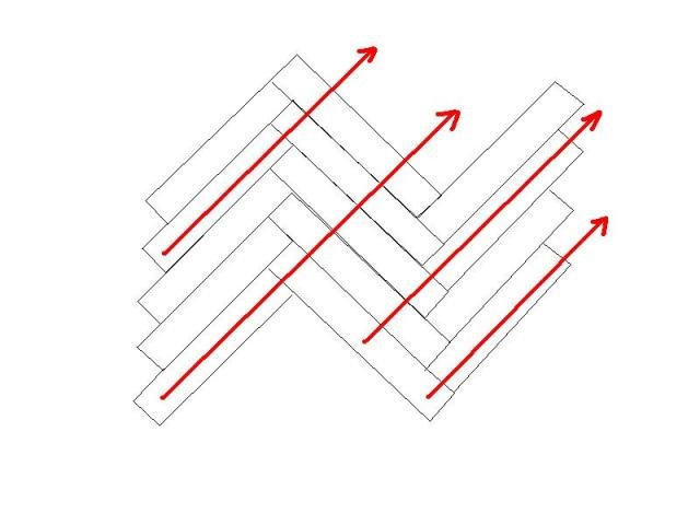

Vågorna/spåren ligger exakt i samma linja som fiskbensparketten i en diagnal riktning genom rummet åt ena hållet. Ska bifoa bild. Och vad jag vet så skall man slipa i träts riktning så det känns som slipmaskinen i alla fall har orsakat spåren.
Ok, men tycker ändå det känns lite konstigt för då borde det väl vara större mellanrum mellan spåren i golvet? ..De sitter så exakt och så tätt. Men kanske det stämmer som du säger.borraren skrev:

Baserat på vad som visas på bilderna skulle jag (som lekman iofs) inte heller vara nöjd med resultatet. Med tanke på att golvsliparna redan slarvat med slipningen av burspråket och lackningen är det väl troligt att även "vågorna" är resultatet av slarv. Och låter man dem komma undan med att slarva så kommer de fortsätta med det, så att fler blir drabbade.
Jag skulle ha kontaktat en annan golvslipningsfirma och visat/mailat dem bilderna på "vågorna" för att få ett expertutlåtande på om det anses acceptabelt, samt för att få en förklaring till vad som kan ha orsakat "vågorna" under slipningen. Du kan ju alltid be om ett prisförslag på hur mycket de skulle vilja ha för att fixa till de misstags som gjorts för att få upp deras intresse.

De lilla runda nätta maskinen du talar om skulle jag gissa är en maskin som polerar golv, inte slipar golv. Jag har sett likadana märken på ett golv som jag och en kompis slipade för några år sedan. De blev när vi gick diagonalt över golvet för att passa golvets riktning, syntes inte heller så väl och kändes naturligtvis inte på grund av att lagret med lack slätade ut ytan. Antar att skicket på maskinen och valsen är avgörande för om du ska slippa få dessa små skönhetsfel.nattugglan11 skrev:Jag vet inte hur man jobbar exakt med denna maskin han hade, tror man går "fram o tillbaka" med hans makin, maskinen såg ut som en mycket stor, hög o tung gräsklippare som jag fick hjälpa till att bära i trappen- 70kilo säkert. (inte denna nätta runda lilla variant som "svävar" som man för i sidleds) Går man fram o tillbaka så skulle en det som buktat ut på valsen ge spår/vågor med ganska breda mellanrum, lika breda som maskinen eller halva maskinens bredd, men dessa vågor jag har ligger med 2cm mellanrum o mkt exakt. Skulle kunna tro att valsen såg ut som en cylinder av diskus-skivor som "plöjt" golvet.
