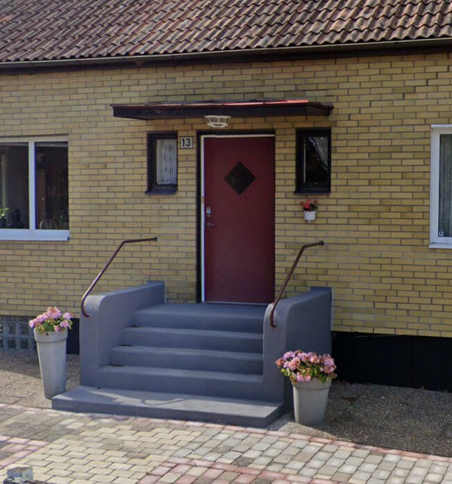

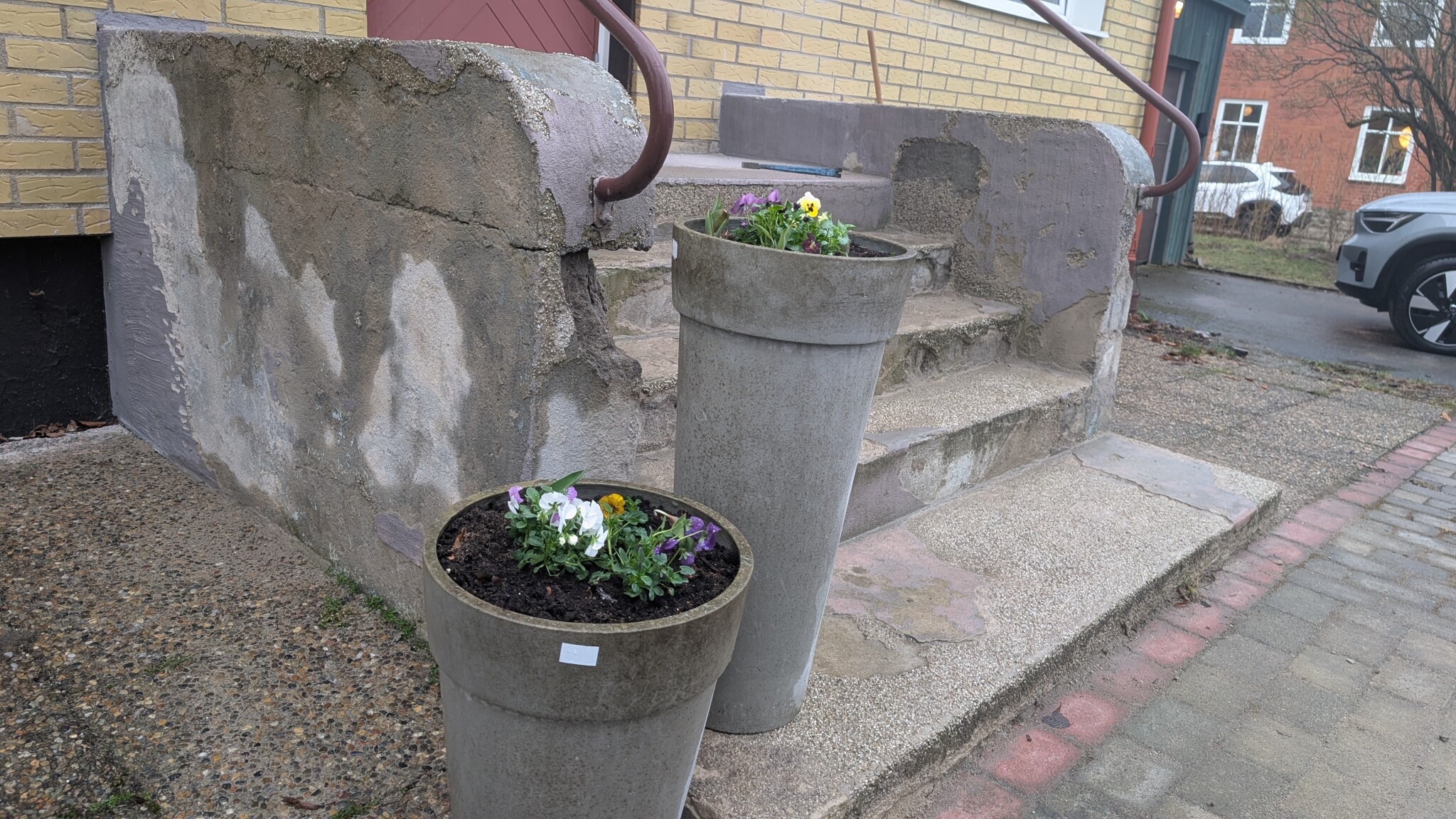

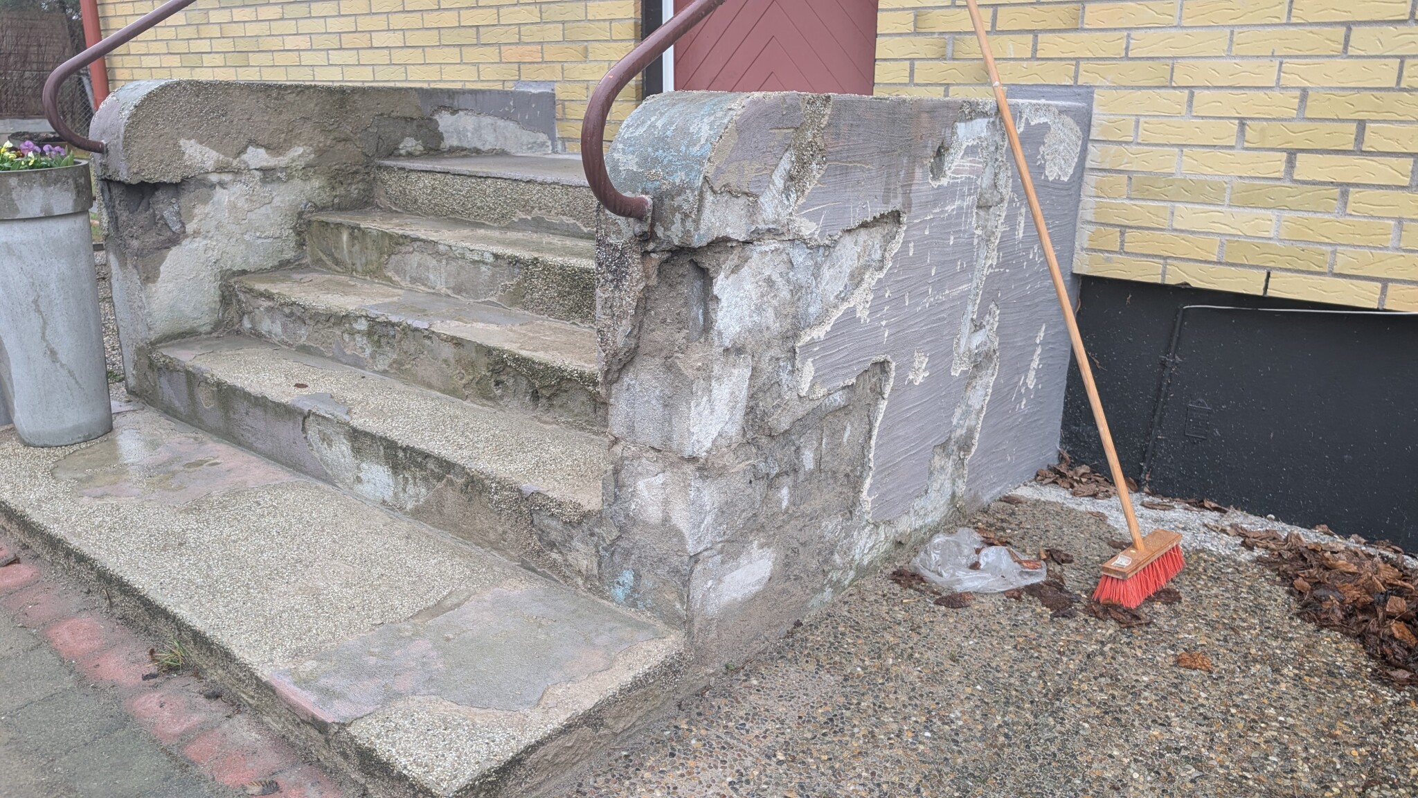

Hej alla!
Vi flyttade in i vårt hus 2022, Bild ett är taget av google maps månaderna innan inflytt. Ett par månader senare började det spricka i trappan lite här och var, och nu, 3,5 år senare ser det inte lika muntert ut.
Min teori är att förra ägaren målat trappan med inomhusfärg då den är misstänkt lik en vägg i vardagsrummet. Han hade inte koll på nånting den mannen. Han satte upp en termometer i en fönsterkarm av trä med mollyplugg t.ex
planen är att putsa upp den i år, men jag tar tacksamt emot hjälp hur jag ska gå till väga. Den är från 1944 och byggd av någon typ av hålsten. verkar vara en del lager på den och det yttersta är nog kalkbruk. Givetvis ska all färg bort först, men hur många lager till?
Riva den är helst inte aktuellt då den är inbyggd av fasadteglet, men kanske klä in sidorna i trä eller nåt?

Renoverade vår entretrappa förra året och fick råd från en f.d murare. Funkade jättebra, så här gjorde jag
Reparerade stora skador med finbetong, fick bygga enkla formar i trä o spika fast i stenen
Fukta upp underlaget
Grundade allt med A bruk, vällingkonsistens plus kalkkvast
Putsade med C bruk, ca 10mm
Trappan blev nog "pimpad" inför försäljning och putsad med dålig vidhäftning / fel bruk.
Tvätta rent med högtryckstvätt, slamgrunda och putsa igen.
Sen mår sällan gamla betongtrappor bra av att målas ö h taget.

Som Håbbe01 föreslog så gjut ut större lagningar med betong och stocka med cementbruk A.
Dock använd cementbruk A även till putsen, eller B bruk.
På slitytor enbart A bruk.
Använd inte C bruk.

Varför inte C-bruk? C-bruk bör kunna vara mindre sprickbenäget vid rörelser i konstruktionen.N neo11 skrev:
