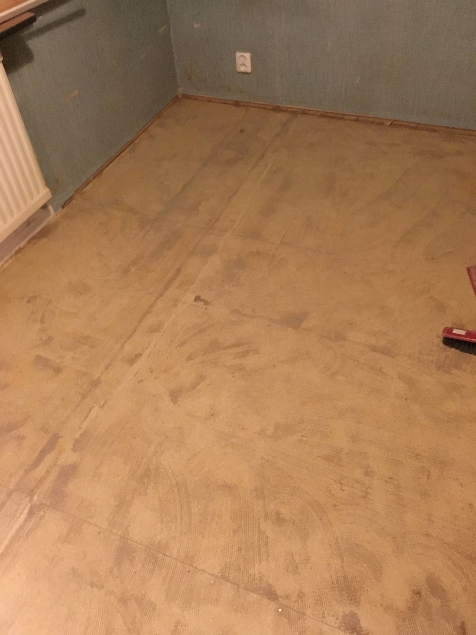

Efter lagom mycket jobb ser det ut så här. Det gick bäst att köra med ganska styv spackel och hålla den 90 grader mot golvet. Dock siter ju mycket lim och ludd kvar. Det är lockande att plocka loss spånskivorna och sätta nya, även om det inte är något skumt under dom. Lukten kommer från mattorna/limmet, och det är inte ens så mycket lukt i detta rum.

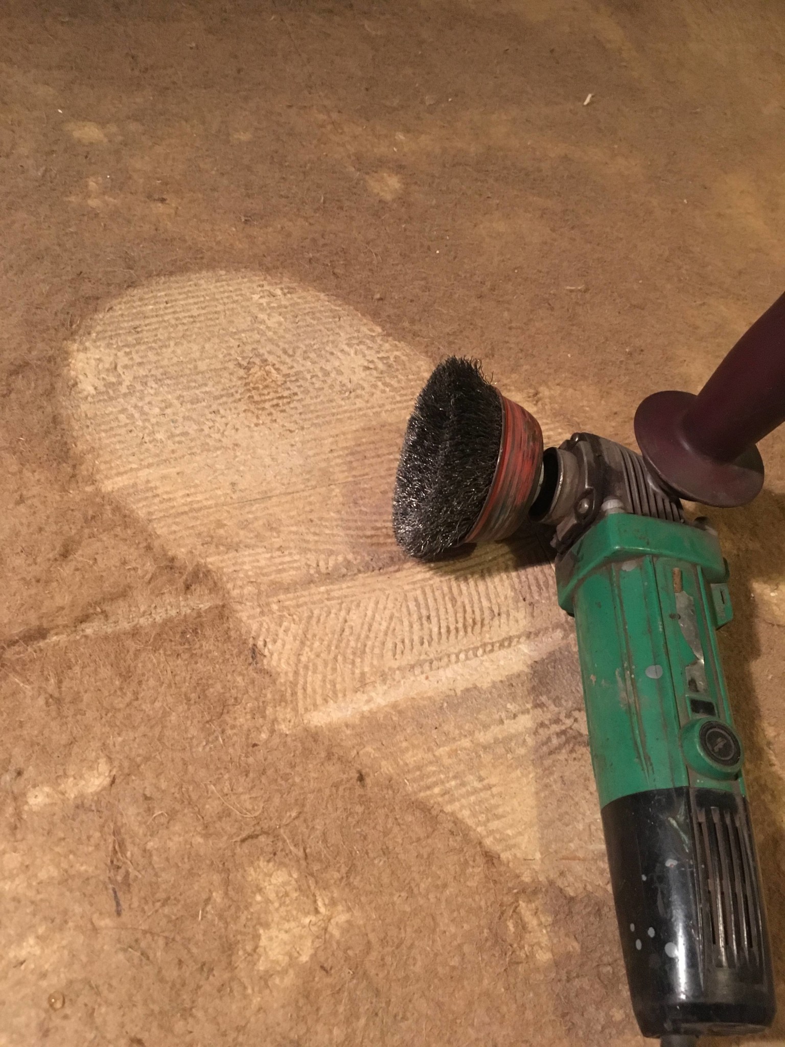

Hade ett liknande scenario. Jag köpte en billig stålborste som man fäster på borrmaskin som jag använde för att borsta bort med. Jag överdriver om jag påstår att det gick snabbt det var ju ändå 25m2 yta det rörde sig om men gick ändå hyfsat. Var inga problem att få rent till spånskivan. Man fick stanna upp i bland och sopa sen köra vidare. Det var en tjock nålfiltsmatta som liksom dela sig när man slet loss den och kvar på golvet blev ett slags grått mjukt material
Jag testade stålborste på rondell och det gick till och med snabbt. 20min för 10m2. Dock bet den inte på limmet, men luddet försvann i ett nafs
  • Slipmaskin med stålborste använt för att ta bort ludd från betonggolv, visar renad yta jämfört med obehandlad del.
  • Golv efter behandling med stålborste för att ta bort ludd, rester av lim kvar på ytan.

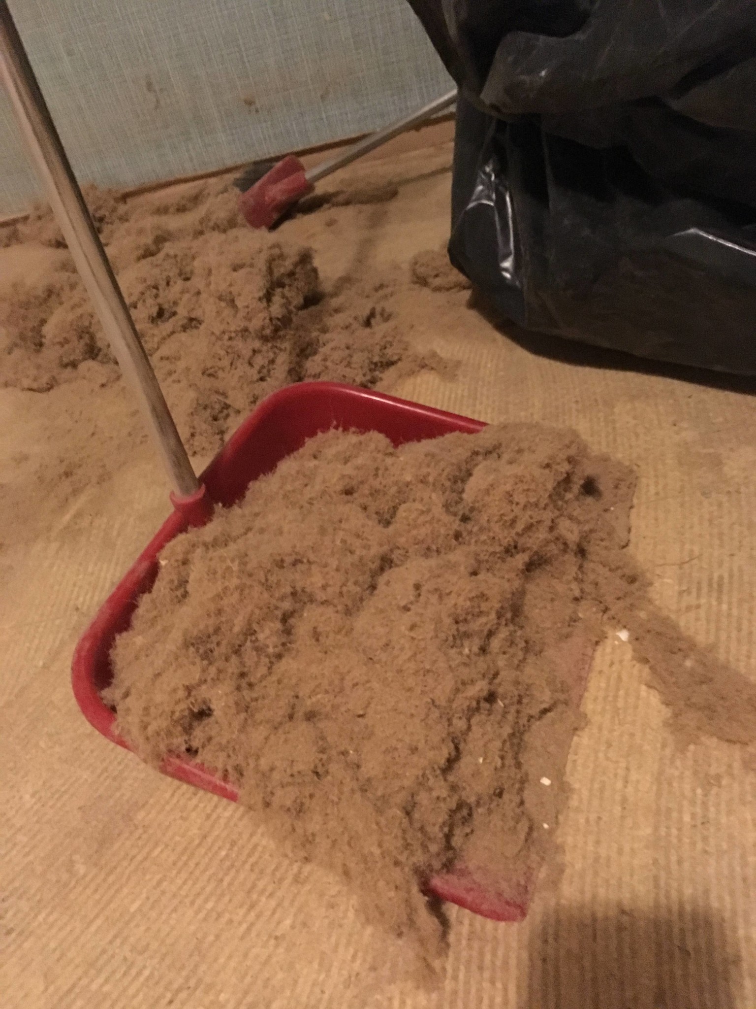

  • Sopskyffel med uppsamlat damm och ludd från en renovering, bredvid en svart sopsäck.

Påminde väldigt mycket om det resultatet jag fick. Att få bort allt lim är nog overkill. Jag skurade golvet efteråt med såpa som jag hälde lite Klorin i för att döda bakterier. Huruvida det var nödvändigt kan man ju diskutera men tog ju ingen tid samt kändes bra så varför inte. Försvann den skumma lukten
