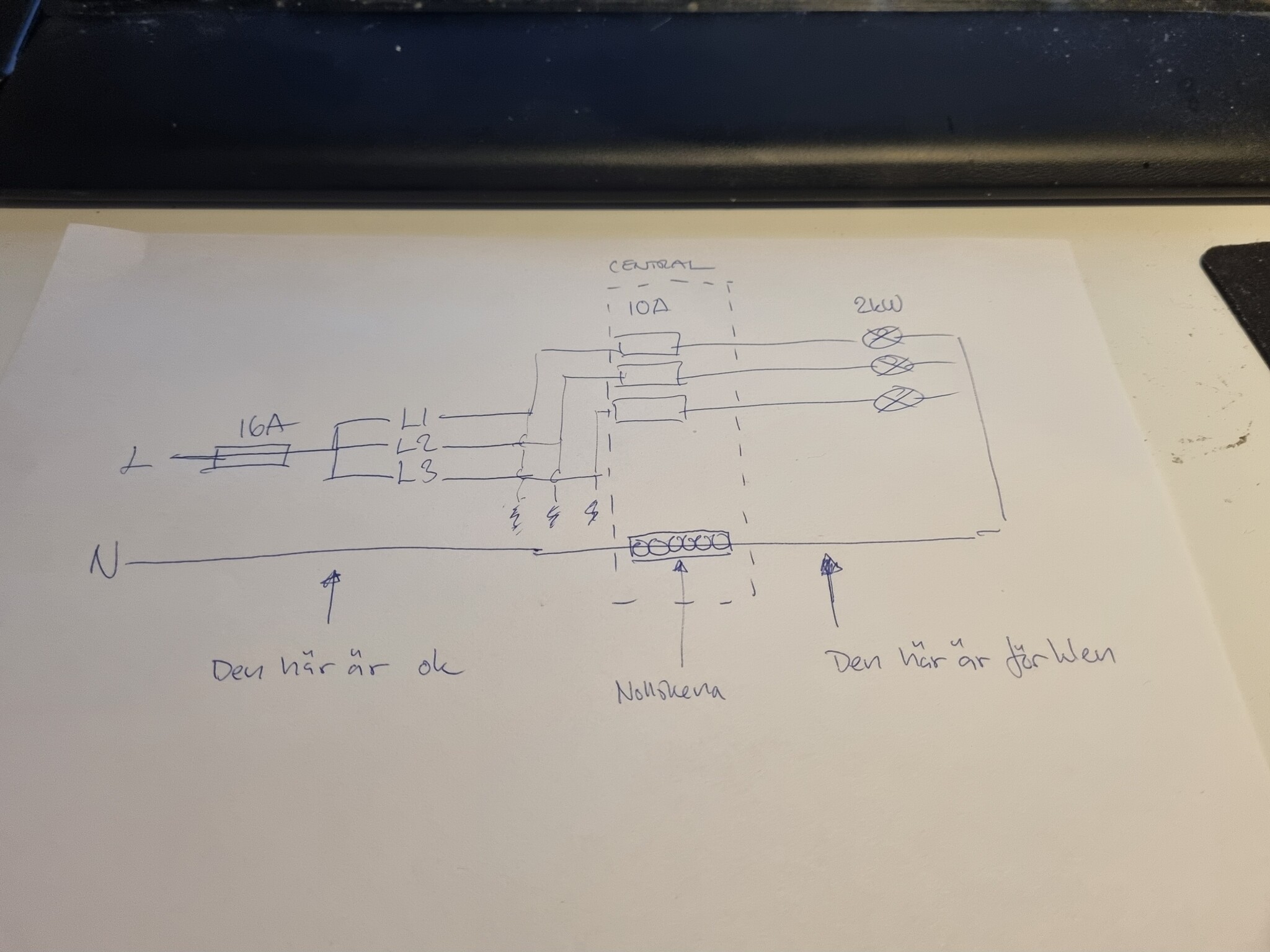

Handritat elschema med säkring på 16 ampere och tre linjer på 10 ampere, samt tre anslutna lampor på 2 kW.
Det l_s_a beskriver, med en bild. Bortse från att jag inte orkade räkna på det utan höftade med 2 kW "lampor" som last vilket är lite mer än vad en C16A dvärg klarar av att driva två av.
Edit: Räknade lite mer noga nu och 16 A x 1,13 blir ju på håret att det går med 4 kW, men strunt samma. Poängen är inte de exakta siffrorna.
Det är inga problem att då lasta nollan med 16 A om vardera L"1" och L"2" lastas med 8 A. Det skyddet som är dimensionerat för 10 A löser inte ut, inte heller 16 A skyddet i stolpen för landström. Nollan, som ev är dimensionerad för en trefasgrupp 10 A och är på 1,5 kvmm, blir överlastad. Nej, det är inte jättemycket men det är formellt fel. Därför bör man bara mata en fas i intaget och se till att allt man vill driva ligger på den, då fungerar alla skydd som det är tänkt från början och man slipper tänka extra på det. Istället får man tänka på vilka uttag som har ström men det fallerar åt rätt håll, dvs det finns inget potentiellt problematiskt felfall.

Om du byglar L1/L2/L3 så kommer dessa att matas av samma fas i det fallet man använder enfasig stickpropp. Då får man precis den situation jag beskriver.

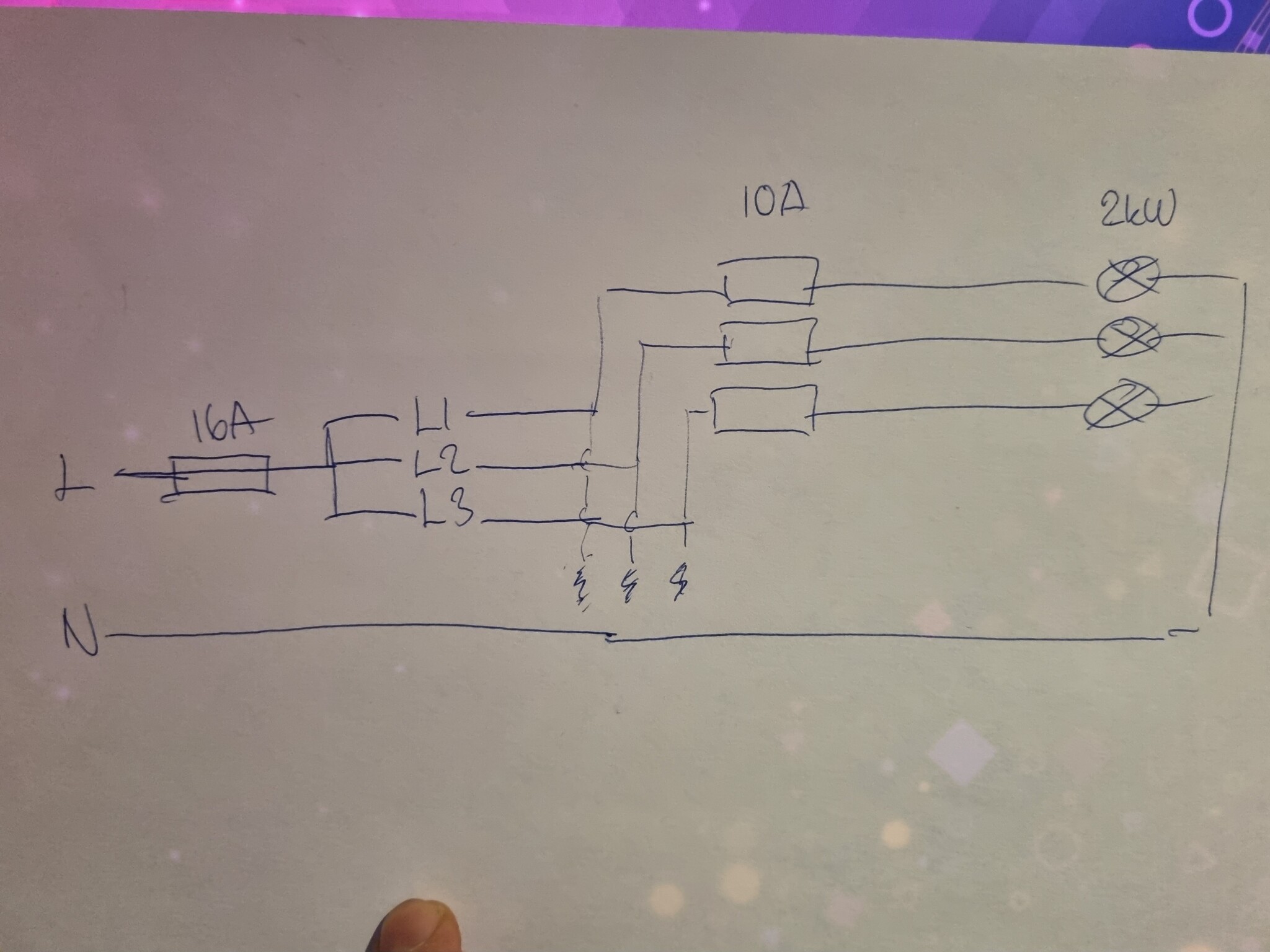

Ja, nollan mellan intaget och centralen ja. Jag och andra pratar om nollan i en eventuell trefasgrupp med enfaslaster, från centralen och ut i periferin. Den kan mycket väl vara 1,5 kvmm i en 10 A trefasgrupp, vilket alltså blir för lite i ett fall där faserna kopplas samman.

Det fungerar alldeles utmärkt eftersom vi talar om gruppledningar som kanske är säkrade 10A och dimensionerade med 1,5mm2 ledare.

Jag citerar mig själv och reviderar lite. I det fallet alla grupper, inkl trefasgrupper, är avsäkrade även på nollan så skyddas man mot detta felfall. Jag tänkte bara på avsäkrad nolla i matningen
Så, om jag på min adapter 3-fas 32A ---> 1-fas 16A även passar på att säkra ner till 10A borde det vara lugnt?
tommib och 1 till
tommib
Ja. Du kan som sagt också lösa det genom att inte bygla faserna och hålla reda på var kyl och frys är inkopplade. Problemet är egentligen inte så stort men det är dumt att göra ett medvetet fel om man inte måste.
