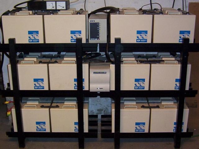

Till min ved panna kör jag med UPS som driver pumparna och rökgas fläkten.
Batterierna är på 24volt 820 Ah
Lite over kill men det finns möjlighet att ta ström till annat med.
Datorer, telefon, modem och liknade har ett eget separat ups system.
