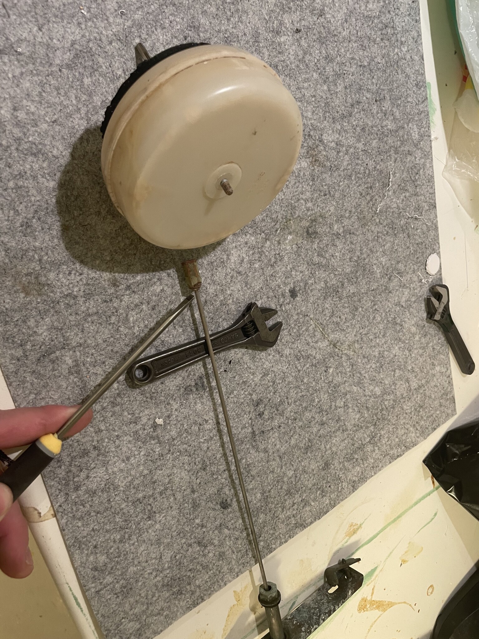

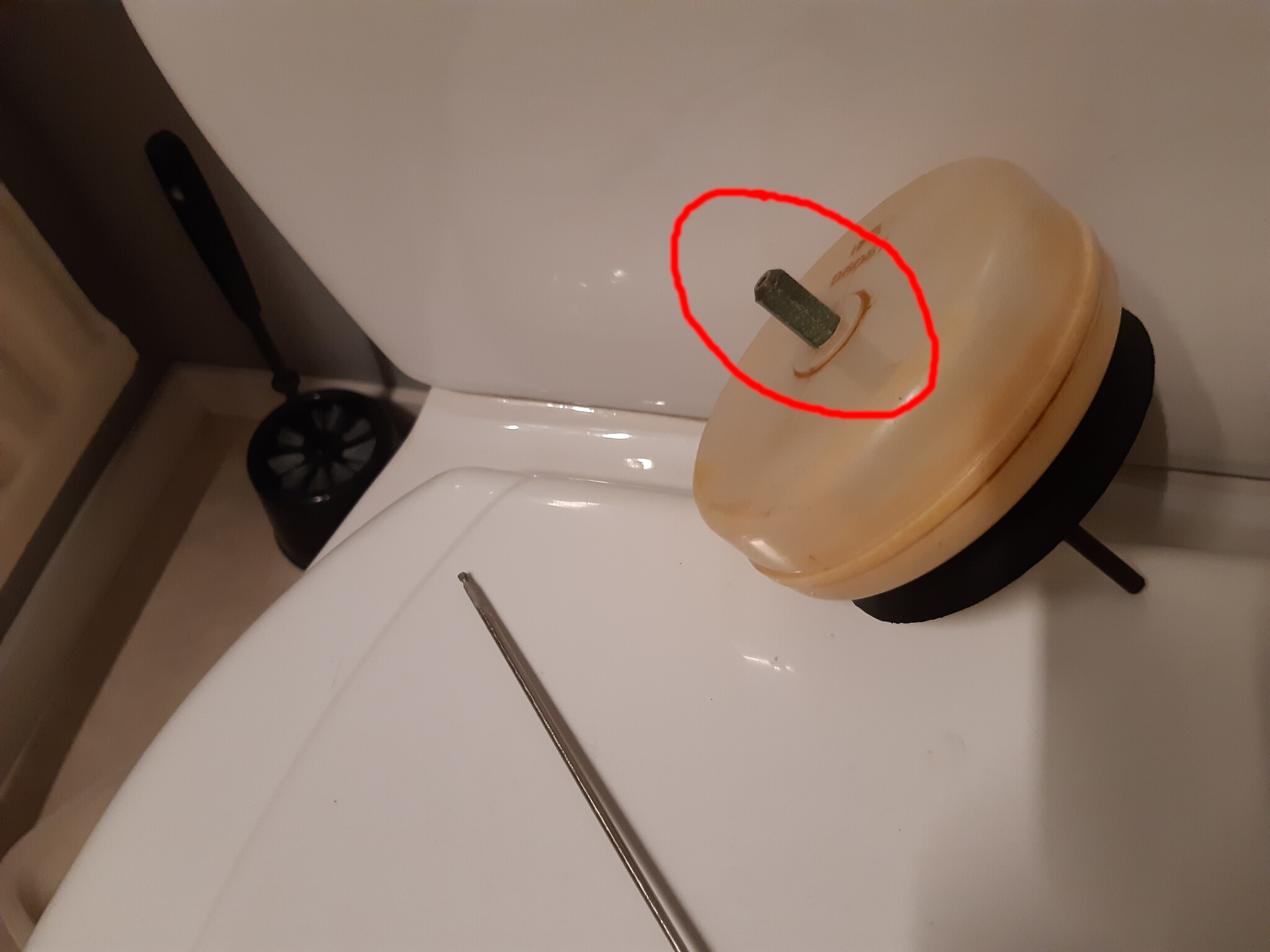

Jag har en gammal IFÖ Carezza toalettstol som tillverkades 1961-1971, jag har problem med att stången som sitter i bottenventilen hoppar ur eftersom den sexkantiga bussningen i mässing är utsliten.
Någon som ligger på en sån här eller vet var man kan hitta? Antingen bara bussningen eller hela arrangemanget med bottenventil och stång.

Nej, det är ingen gänga. Stången skall löpa in i hålet på toppen på bussningen. Det cylindriska hålet inuti är lite större och stångens ände har plattats till efter att bussningen trätts på. Problemet är att tillplattningen med åren slitit upp det lilla hålet och stången hoppar ut.

Jag tror jag bankade till den tillplattade änden lite till, hårt stål så det behövs mycket kraft. Men man kan inte göra den FÖR bred för då löper den inte igenom den gängade delen.
Lustigt att du frågar; min åtgärd har fungerat i 1½ år men i förra veckan hoppade den ur igen. Jag tryckte tillbaks den och sedan dess har den fungerat men det är ju bara en tidsfråga innan det händer igen.
Jag funderar på att tillverka en ny, svarva till en bit mässing (behöver ju inte vara sexkantig) borra och gänga. Sedan kapa den tillplattade änden, trä igenom och platta till lagom mycket igen.

Jag började kolla på nya toaletter först, men lyckades laga den med loctite gel för metall och en bit ståltråd som klämdes mellan undersidan av muttern och ovansidan av kulan för att hålla ihop dom. Min mutter hade spruckit där kulan satt.
Beställt ny packning till bottenventilen och ska fixa en rejälare lagning med ny mutter framöver liknande din kommande lösning.

Hade även turen att få tag i komplett reservdel (dragstång, bottenventil och gummitätningen) från hyllan hos en rörfirma i Stockholm. De ville inte skicka den men en kompis i Stockholm köpte den (sista de hade) åt mig,
