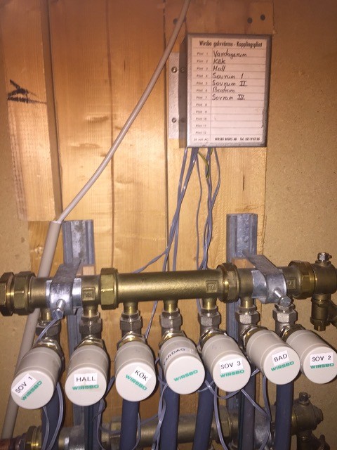

Vi bor i ett hus byggt på mitten av 80-talet med Wirsbo Golvvärme (nu Uponor?). Jag har några ventiler som fastnat och undrar om någon känner till var man kan få tag på reservdelar. Uponor själva säger att det inte finns och rekommenderar byte av alltihop...
Innan jag går vidare med det skulle jag dock vilja höra om någon möjligtvis kan hjälpa mig. Ni får ursäkta mig då jag inte är bekant med terminologin men på den bifogade bilden ser ni två komponenter jag söker:
- själva ventilen som stryper flödet (två syns på bilden varav den vänstra är rostig)
- den jag håller i handen som sitter mellan ställdon och ventil. (packbox?)
Alla tips emottages tacksamt då det skulle kunna bespara mig en kostnad på 40 000 kr!

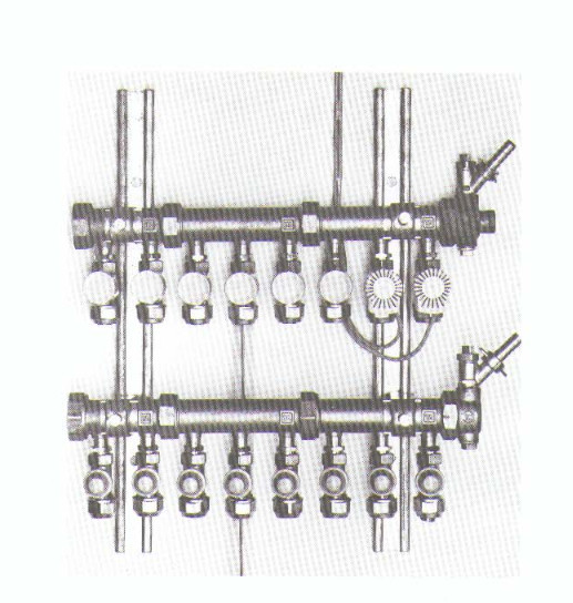

Efter lite mer grävande så verkar det som om din fördelare kallas WCT/Cazzaniga/TA-fördelare och det är föregångaren till RWG.
I Mars 1983 lanserades din fördelare och RWG ersatte denna i december 1986.
Tråkigt nog så verkar det stämma med infon om att du åker på att byta fördelarna helt.
Men var har du fått siffran 40,000:- för byte ifrån!?

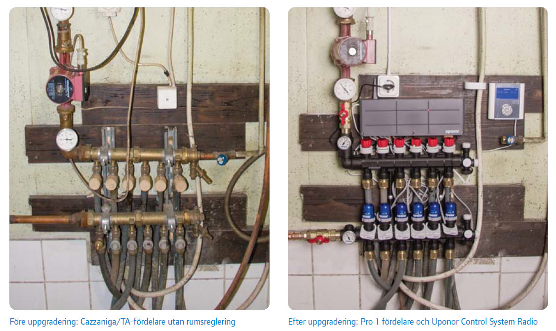

Lite dokument som kvällsläsning:
http://www.uponornordic.com/arkiv/H...r_Golvvarmesystem/fxrdelarecazzaniga_8303.pdf
https://www.google.se/url?sa=t&rct=j&q=&esrc=s&source=web&cd=1&ved=0ahUKEwjY2_7zy7zZAhWGKlAKHQHwBiUQFggoMAA&url=https://www.uponor.se/-/media/country-specific/sweden-bld/download-centre/current/underfloor_heating/sales-brochures/bld_ufh_5208_032014_uppdrag_uppgradering_web.pdf?version=3&usg=AOvVaw2Ptj5pjeQVvQ3AxfNz3chA

Tack för utförligt svar. Jag tror du har rätt ang. vilken fördelare jag har. (Har även bifogat bild).
Priset var från en offert från en lokal firma (Göteborg) som heter Holmgrens. Jag har å andra sidan inget vidare förtroende för dem då det strulat tidigare med dem så de kanske helt enkelt försöker utnyttja situationen.
Skulle du säga att det ändå vore bäst med en uppgradering av "hela" systemet (alltså byta ut båda fördelarna, ventiler, ventildistanser(?), ställdon och termostater. Allt är ju från när huset byggdes så det kanske är på tiden ;-)

Syns inte fabrikat , typ , spänning på termodonen
Troligtvis kan du använda termodon och reglering , mät gängan som dom sitter med
27 eller 30 mm , skaffa fördelare som dom passar på
Du kan ta bort ett termodon och prova på ett nytt hos någon som säljer
