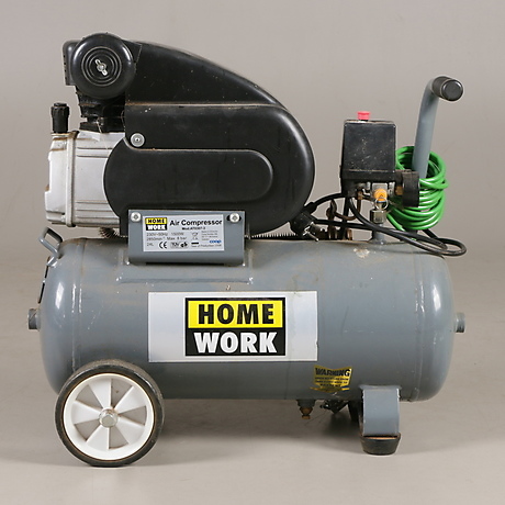

Så här ser kompressorn ut:
På lappen står det att den är tillverkad i Kina för Coop Norden AB.
