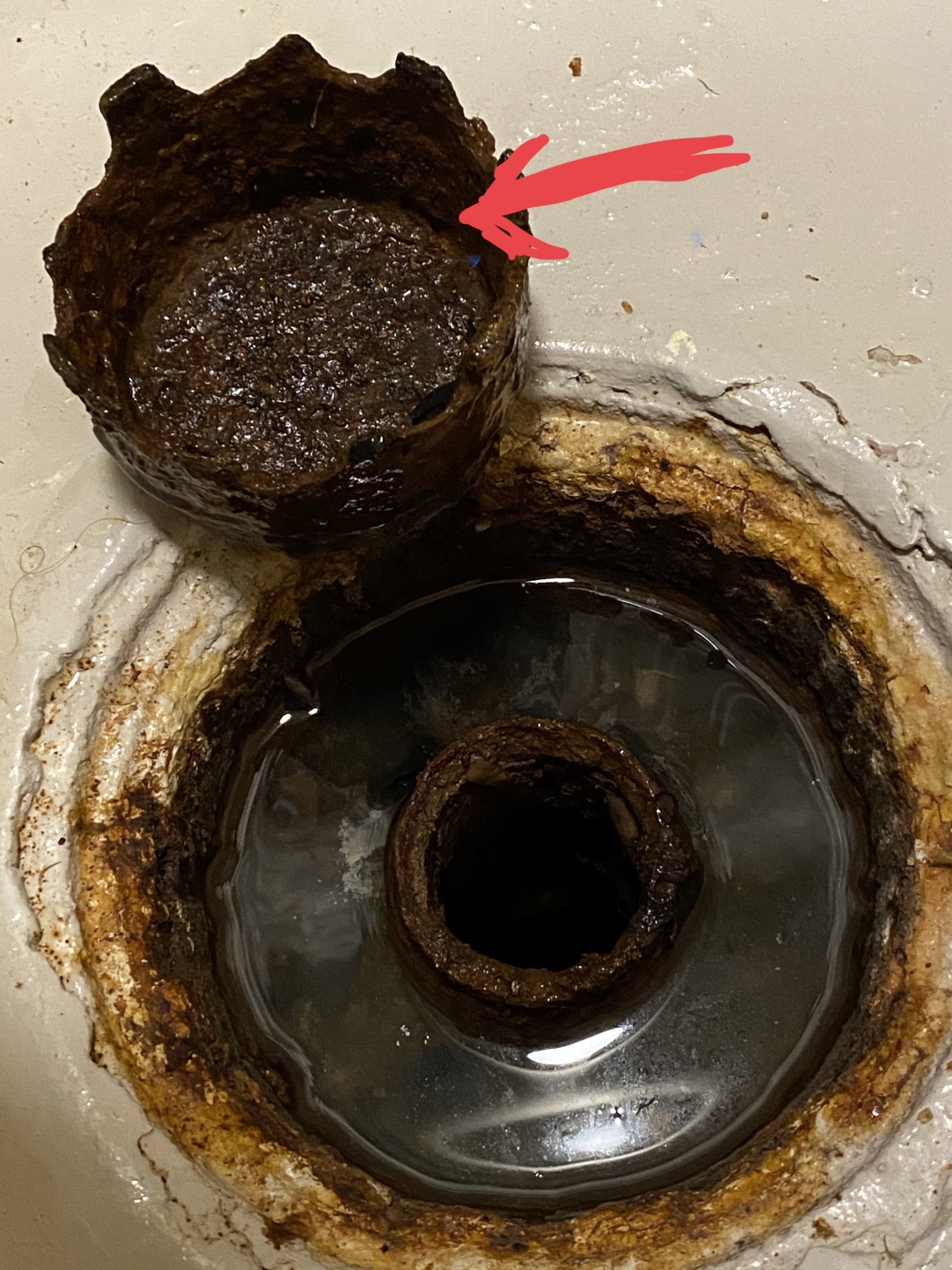

Jag har två identiska golvbrunnar i min källare och den ena saknar sin ”huva” (vet ej vad det heter men se bild nedan). Sökt förgäves på internet och här på forumet. Sett hundratals bilder av golvbrunnar, men ingen som min. Någon här som vet om jag kan få tag på den saknade huvan som reservdel någonstans? Eller är den bara för gammal?

Det är inte så bra att inte ha denna pryl för det är den som bildar vattenlåset. Så utan den så blåser avloppsröret rakt ut i källaren med dålig lukt som följd.

Ta en konservburk med lagom diameter, kapa till lagom höjd och gör några jack längs kanten?C ClaesÖ skrev:Det är inte så bra att inte ha denna pryl för det är den som bildar vattenlåset. Så utan den så blåser avloppsröret rakt ut i källaren med dålig lukt som följd.

Inte dumt. Kan funka. Får tynga den bara så den inte flyter upp.
