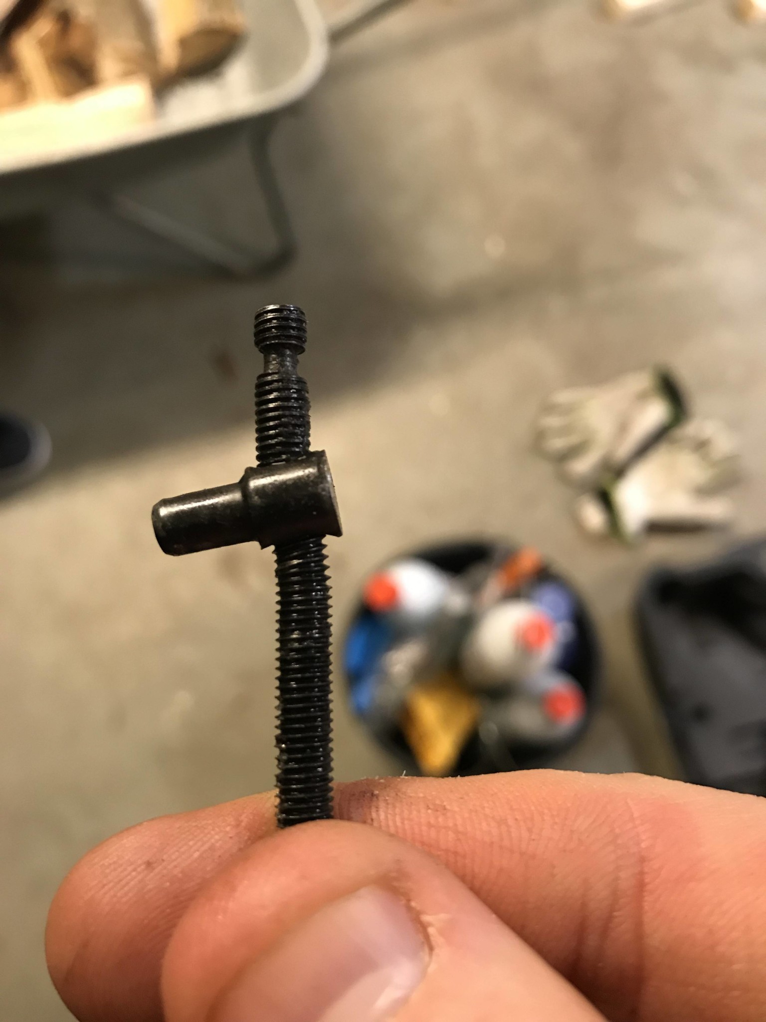

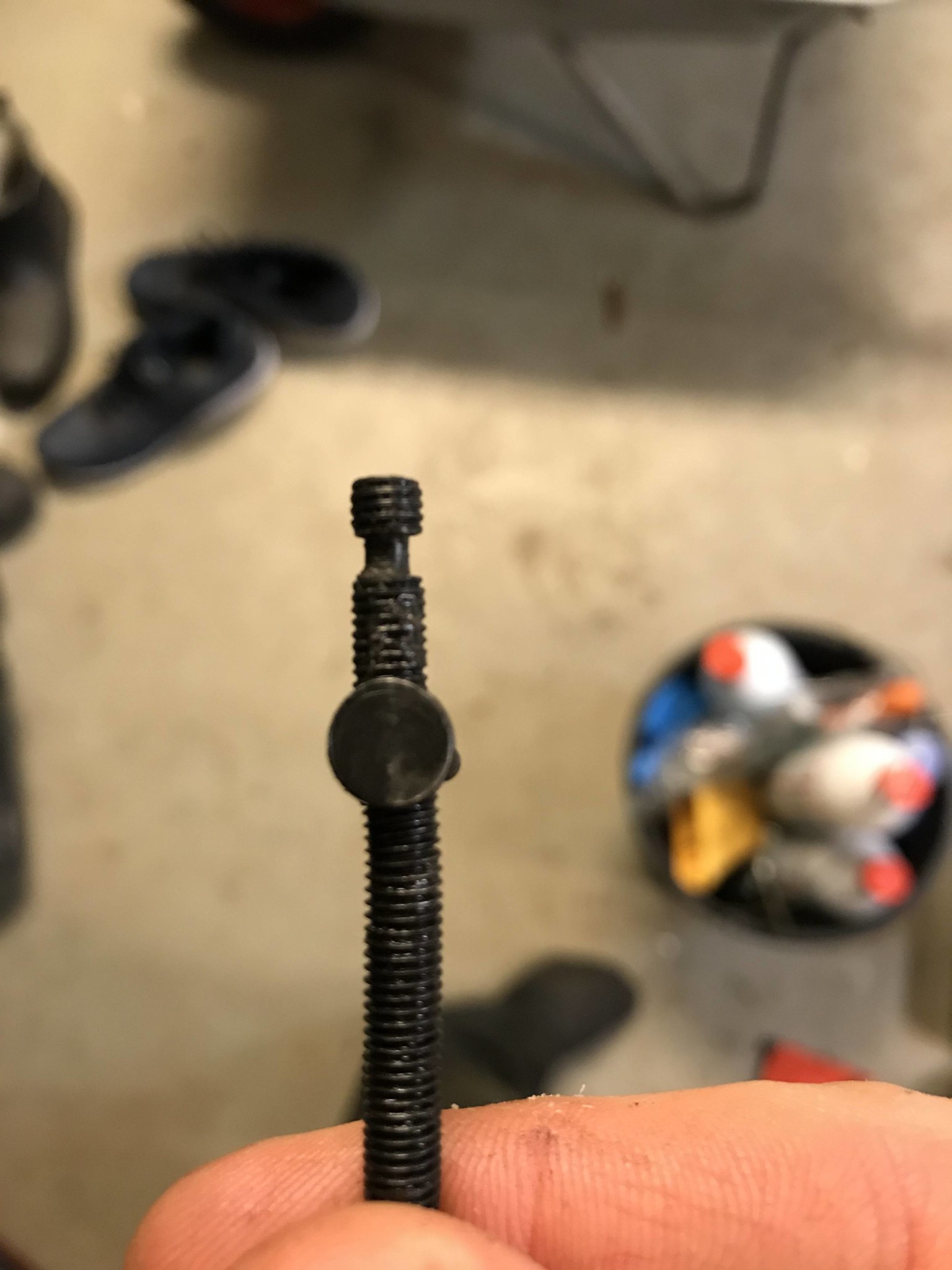

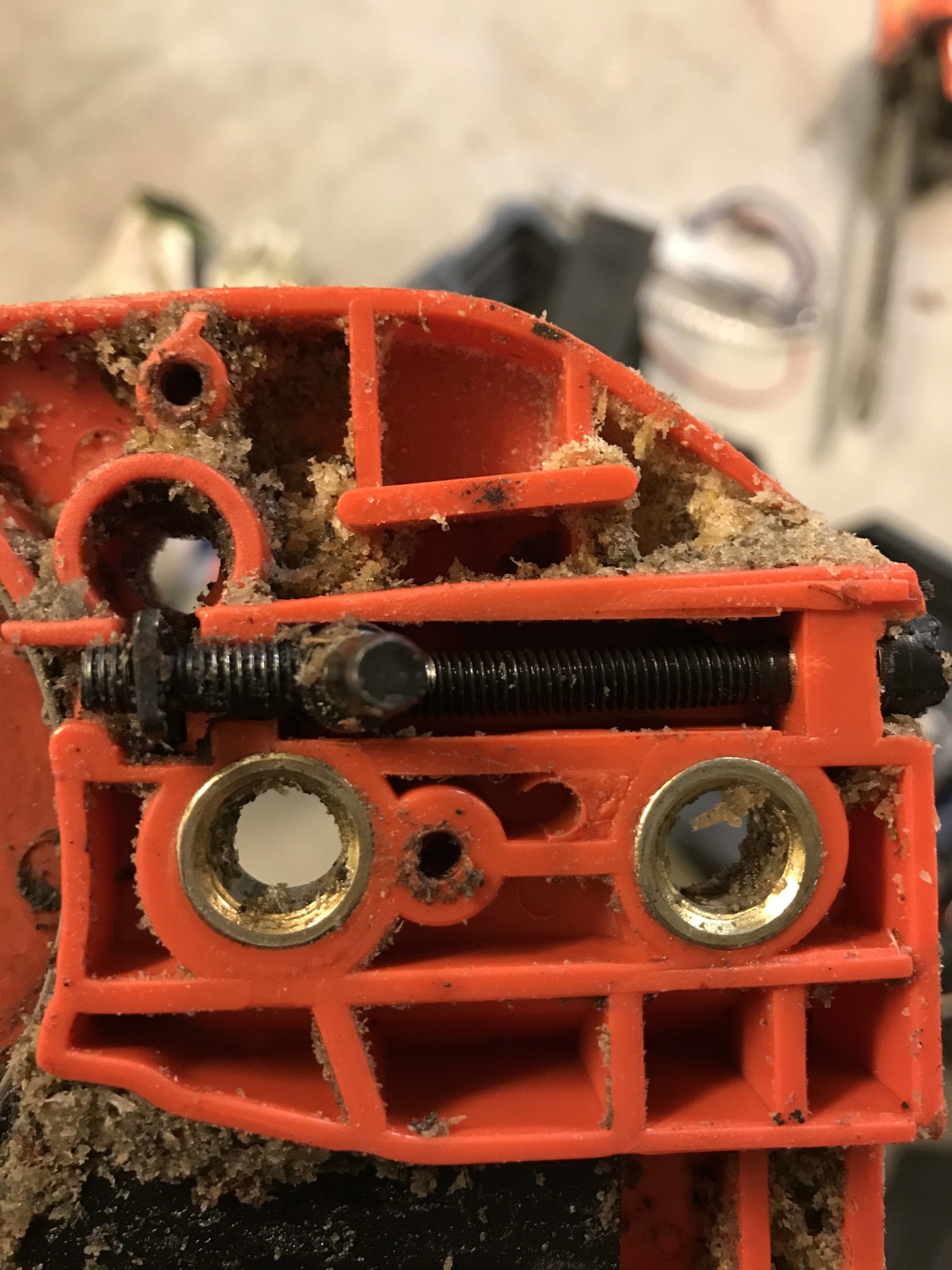

jag letar efter en skruv som ser ut enligt bild då min nuvarande böjt sig. Man har den för att spänna kedjan på svärdet :sweat:

Är det en husqvarna, ring till närmaste skog o trädgårdsbutik.
Det är någon noname
R
R Rolle85 skrev:
Det är någon noname
Ta med den(skruven o kåpan) till Husqvarna butiken, Kineserna har säkert kopierat den rakt av. De har säkert något som passar.
Leif i Skåne
Den där delen ser ut att vara relativt enkel att tillverka själv
Plus ett på den...
Hitta en skruv som är lika lång, och en fil som är lika tjock som spåret längst ut på skruven .. Sätt på två muttrar så att den yttersta motsvarar innerkanten på spåret och lås dem mot varandra ... Sen är det bara att sätta allt i skruvstädet och fila .. :D
Nu har jag beställt reservdelen på ebay, 30kr.
Skönt med reservdelar till Kinamaskiner. Dågen är helt grym i övrigt.
