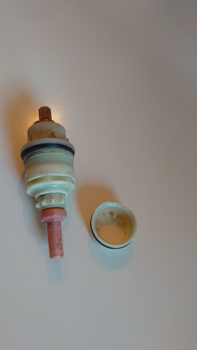

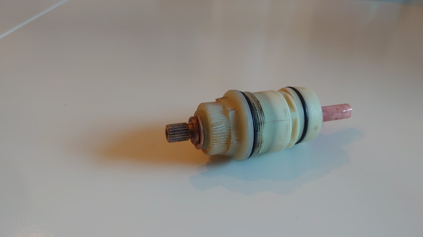

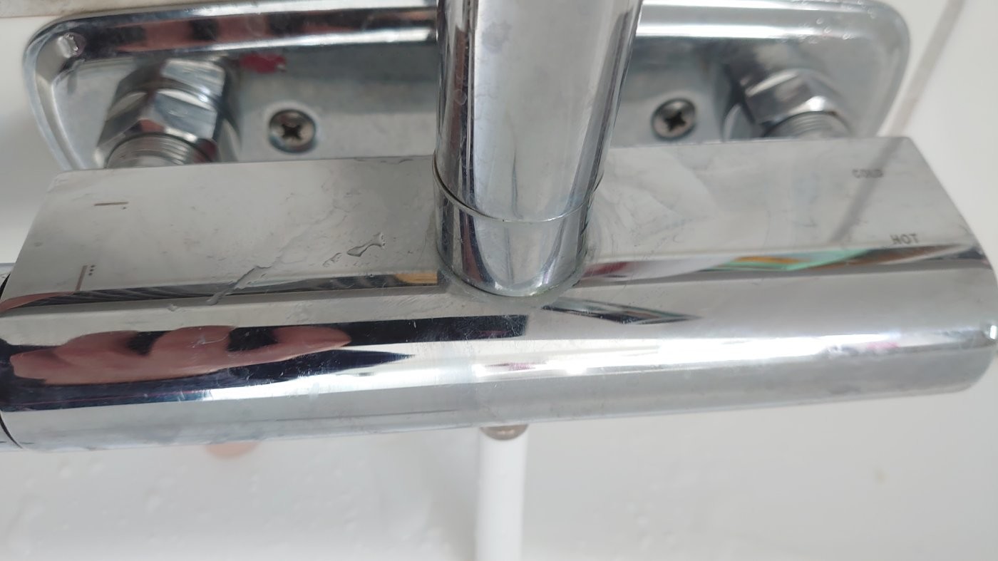

Kram man köpa en ny termostat till en blandare en okänt märke? Är det någon slags standard på dem?
Den har varit problematisk sedan vi installerade den 2014, nästan varje år har jag fått plocka ut termostaten och rensa den i ättika för att bli av med kalk, annars får man tillslut bara ljummet vatten ut den... Nu gick den tillslut i sönder.
Annars får jag väl köpa en ny blandare, finns det någon variant som inte är så kalk-känslig? Denna är till badkaret och vi använder det inte dagligen. Det hjälper väl knappast till att hålla den i bra skick.

Nej, det är inga universaldelar, det är olika mellan olika märken samt ofta även mellan olika modeller hos samma tillverkare.
Det finns bara ett alternativ till att minska kalkbeläggningar, det är att minska kalkhalten på vattnet. En kalkavhärdare på inkommande kallvatten skonar hela tappvattensystemet.

Ok, får väll bli en ny blandare då. Tack för svaret!
Men fram tills du tar tag i problemet med mycket kalk i vattnet så kommer även den nya termostatdelen att kalka igen inom något år.
Att byta/rengöra termostaten är bara att åtgärda symtomet, du bör först åtgärda huvudproblemet.

Det var en inr, men det såg jag inte förän efter jag köpt en ny tyvärr. Och jag antar att det var en dålig konstruktion, annars skulle ju alla som har vatten från vombsjön behöva avkalkare.

Tvättställsblandarna är väll inga termostatblandare, de är väll engreppsblandare?
Engreppsblandare klarar hårt vatten länge innan de börjar felfungera.
Det är termostatblandare som är ganska känsliga, å då främst de som används sällan.

Lägre än 6 dH⁰ ska man normalt inte behöva gå, under ca 3-4 dH⁰ kommer andra problem.

Exakt, en dåligt konstruerad termostat som nu är utbytt till en helt ny modell i en ny blandare.
