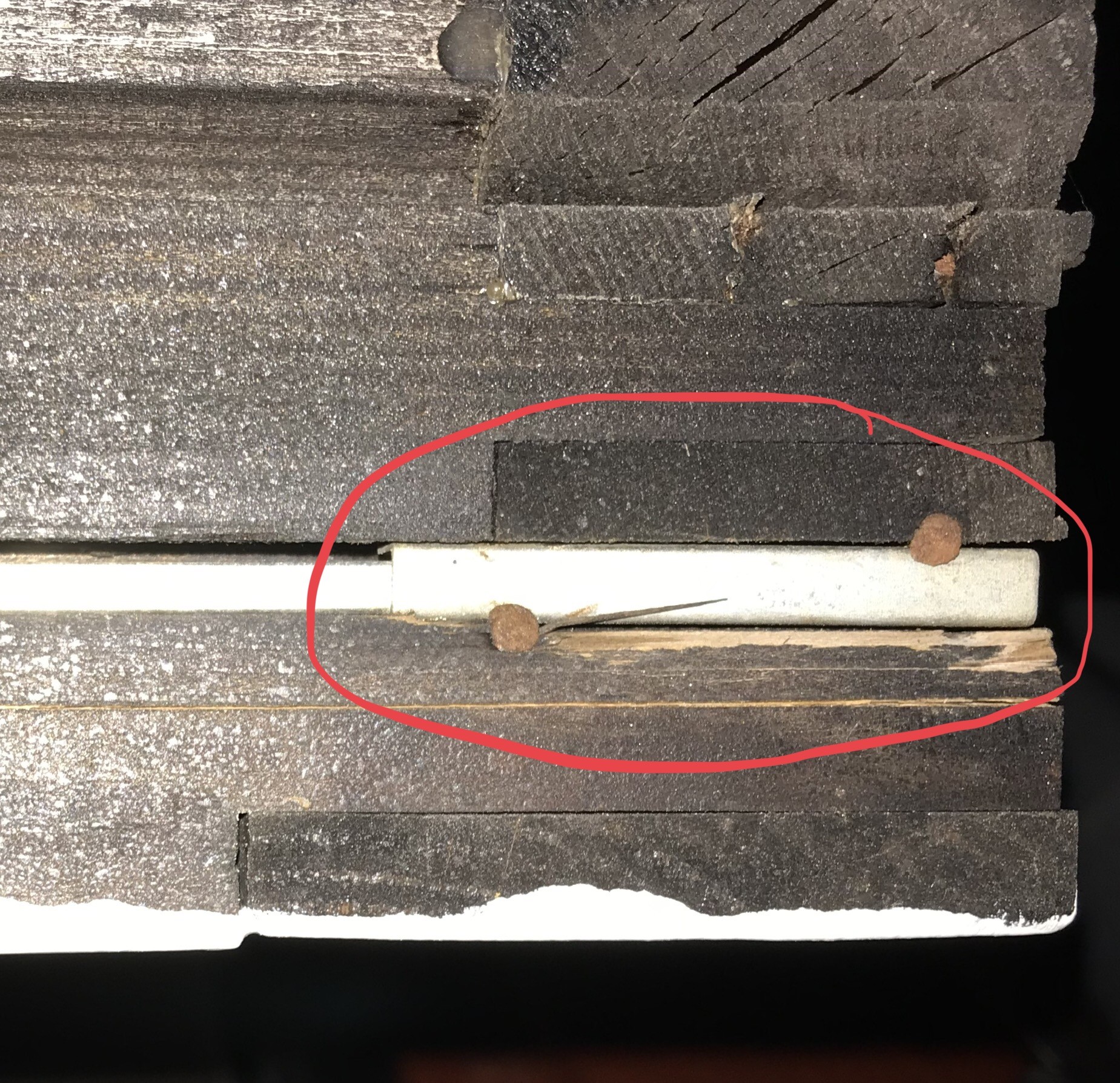

Hej
Osäker om delen heter spanjolett som jag söker reservdel till. I underkant av fönstret där låsmekanism/armen sitter så hålls denna upp av en plåtbit på var sida så inte armen ”trillar” ur. Finns den att få tag på eller ska man bara göra ett hemmasnickeri/plåtarbete?
Mvh
Micke

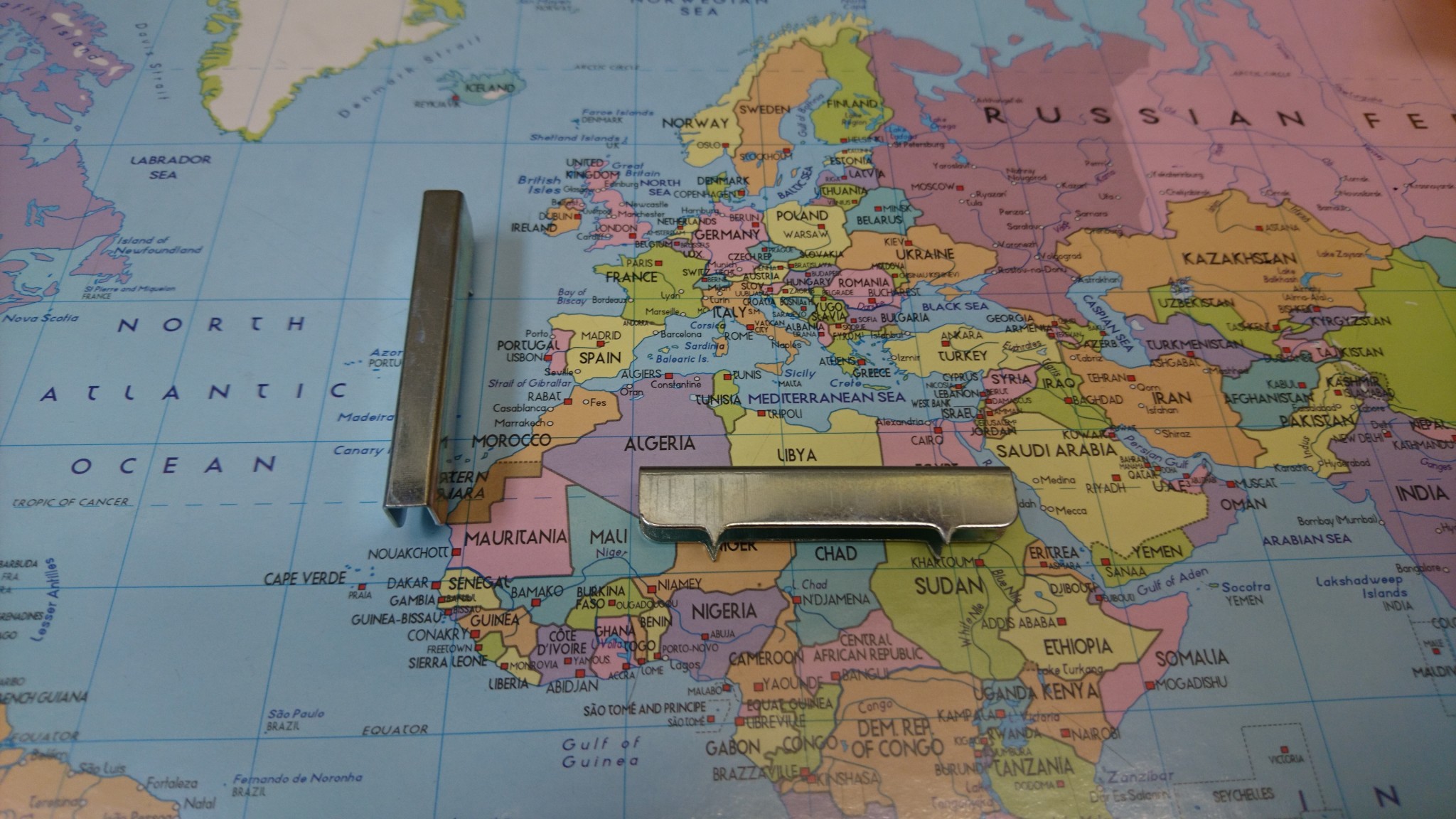

Behöver du många? Jag kanske har någon liggande.
Jag kallar den stångstyrning.
· Västra Götaland
· 2 564 inlägg
Jag måste kolla om jag hittar några. Återkommer.
· Västra Götaland
· 2 564 inlägg
Dessa hittade jag:
längden (mätt parallellt med "Libya") är 50mm. Utvändiga bredden (mätt parallellt med "Nouakchott"= är 6 mm.
Om du tror dom passar skickar jag några. Dom kostar inget, du får dom mot portot. PMa mig din adress i så fall.
