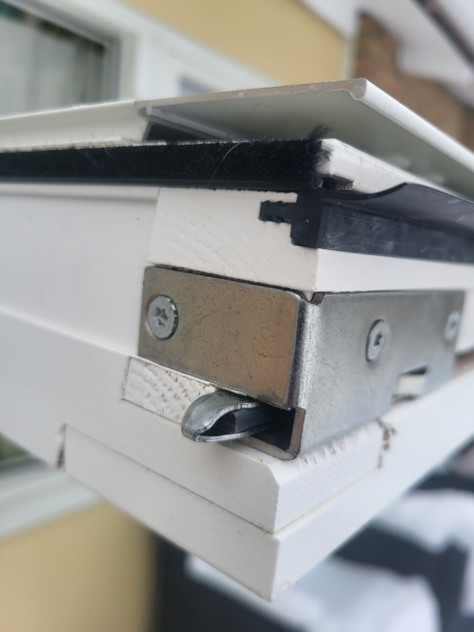

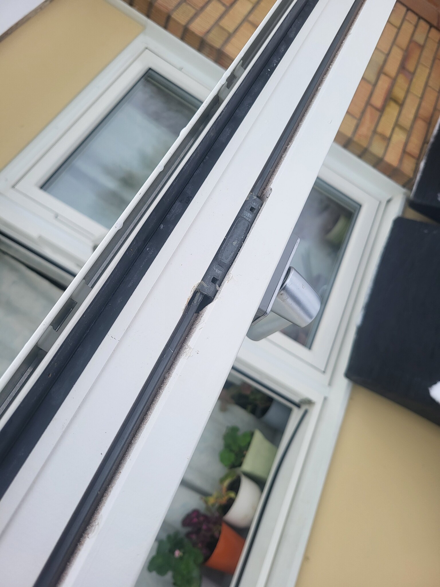

Har fönster som ser ut så här. Går inte att stänga fönster. Vad beror det på och vad kan man göra själv?
Det är Elitfönster. Nya 2022.

Det kan vara smörjtort, spruta i lite ASSA låsspray dels delen vid handtaget dels bägge kantdelarna.
Det kan även vara att delar är slitna.
När jag tittar närmare på första bilden så ser jag att tätningslisten på nedre karmdelen har lossnat från spåret i karmen. Det kan vara så att varm fuktig luft har passerat ut och fukten i varma inomhusluften har fällt ut i spanjoletten å frusit till is.

Hur går inte fönstret att stänga?
Går det att dra igen fönstret eller tar det emot innan fönstret är helt igendraget.
Är det problem med spanjoletten som inte reglar som den ska?
Är det problem med upphängningen alltså fönsterbeslag till ditt vridfönster?
Är det karmen eller bågen som satt sig och orsakar problem?
Ligger det något i vägen som orsakar problem t.ex grus, is, snö, skadad list osv.
Konsulterat med Elitfönster och deras skötselinstruktioner?
