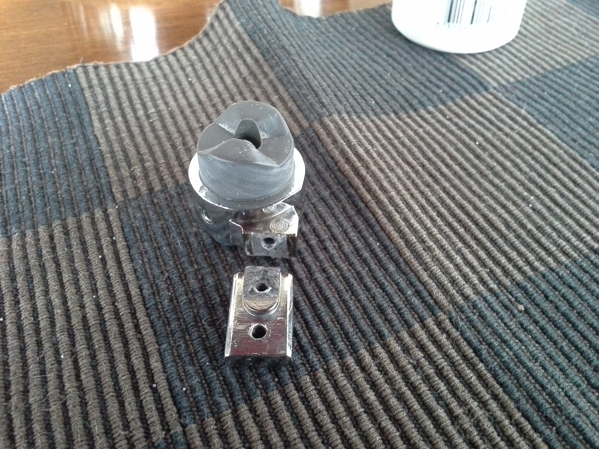

Hjälper min mamma att fixa saker runt om i lägenheten, en sak vi gått bet på att hitta är ett nytt gångjärn till duschväggen. Tyvärr vet vi inte vad tillverkaren heter då den inte är märkt, och de lokala firmorna var måttligt hjälpsamma mot min mamma och tyckte hon skulle köpa nytt.
Jag tänkte att någon här kanske kan hjälpa till, bifogar en bild på gångjänet.

Det slutade med att jag använde epoxi för att hålla ihop den och så borrade jag och gängade hela vägen in för att tillsist dra ihop den med en längre skruv.

Det är ju lite trist, speciellt med en så förhållandevis dyr produkt, som är jobbig att ersätta. Samtidigt som delen är väldigt klen. Brottytan är ju allt som håller uppe en duschvägg som inte väger allt för lite, och även utsätts för en del oöm hantering.
