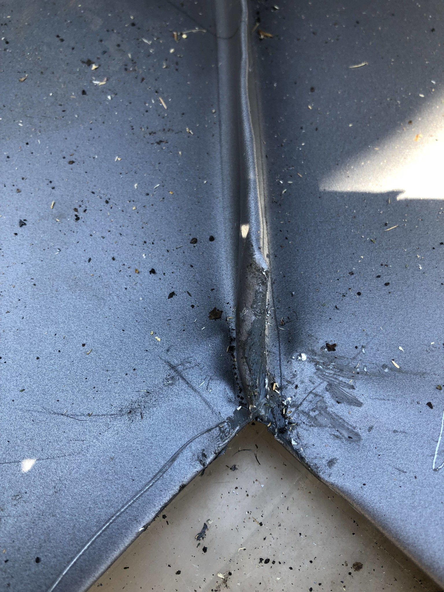

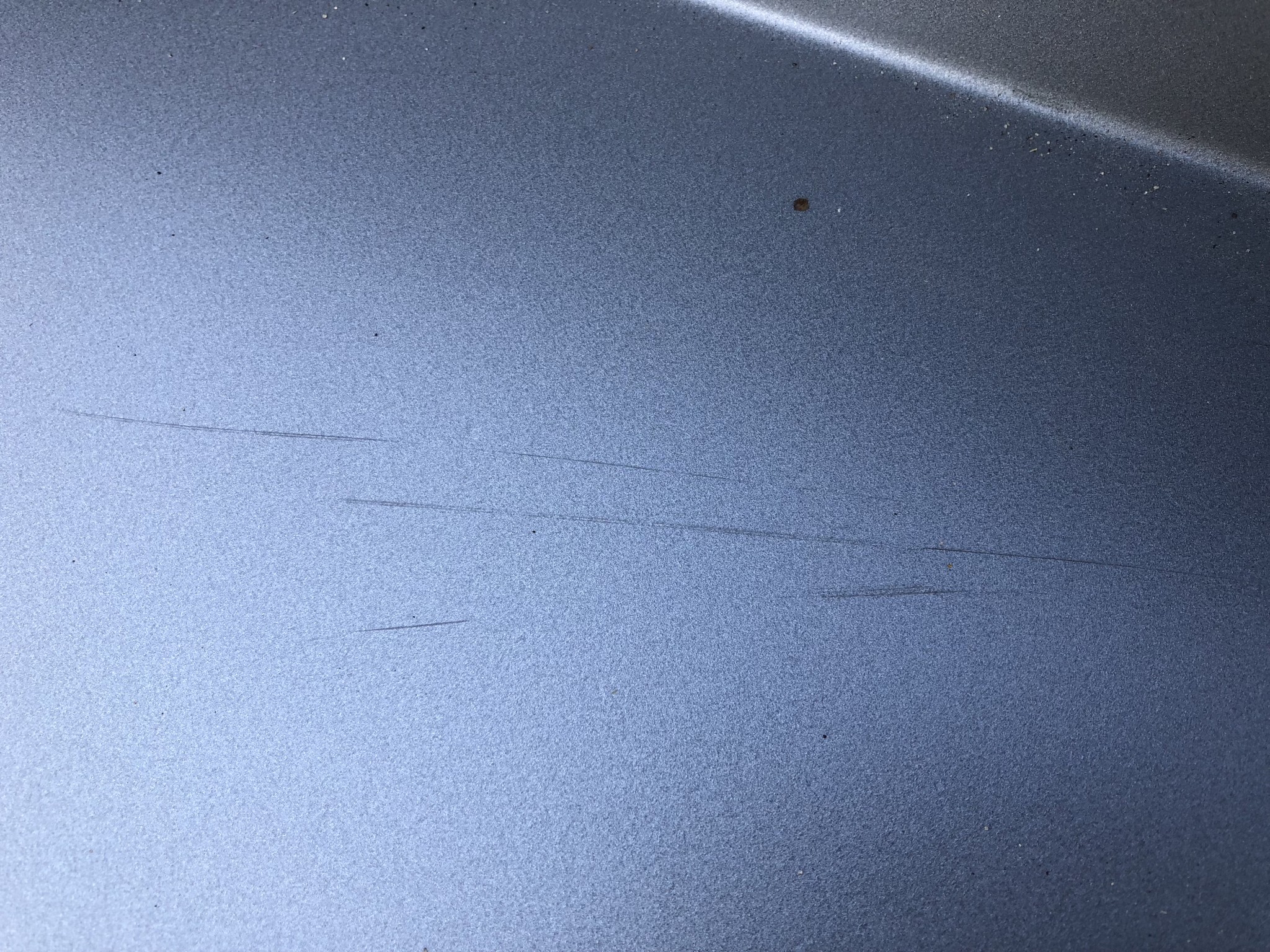

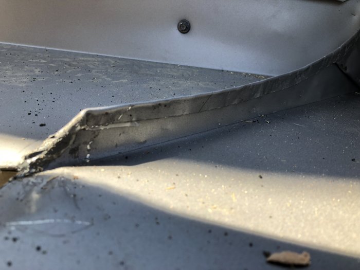

Hej
Som rubriken lyder.
Vad är normalt antal repor på en plåt och hur mycket får man leva med?
Finns det någon norm eller har entreprenören lite fria händer?
Tänker det måste finns någon norm som en besiktningsman kan gå efter?
Det finns ju bättringsfärg, men blir det verkligen så bra?
Tacksam för svar!
Hoppas det finns fler som kan ha nytta av detta.

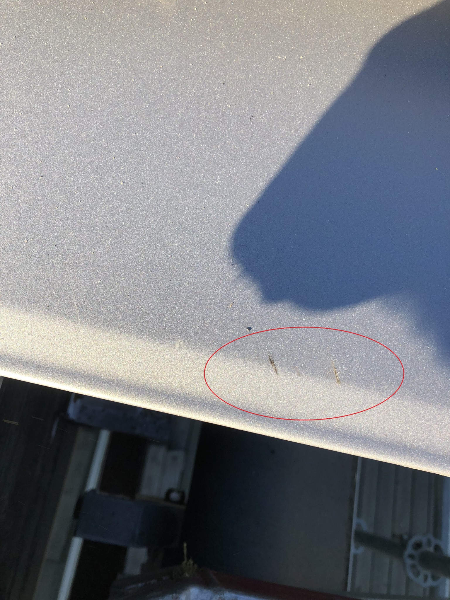

Sån man får leva med är ändå handarbete men dom ska/bör bättrings måla.

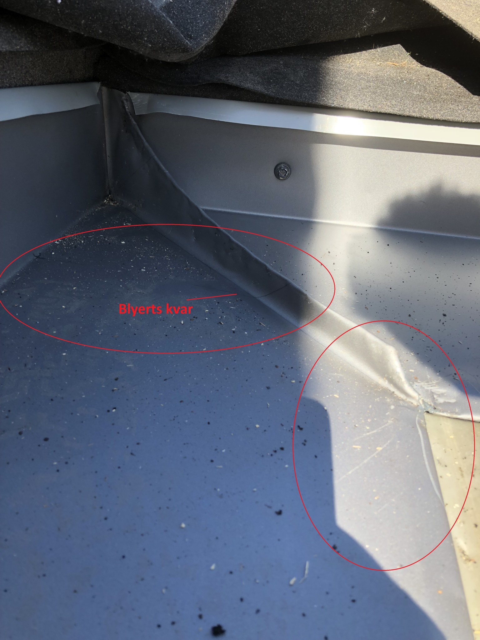

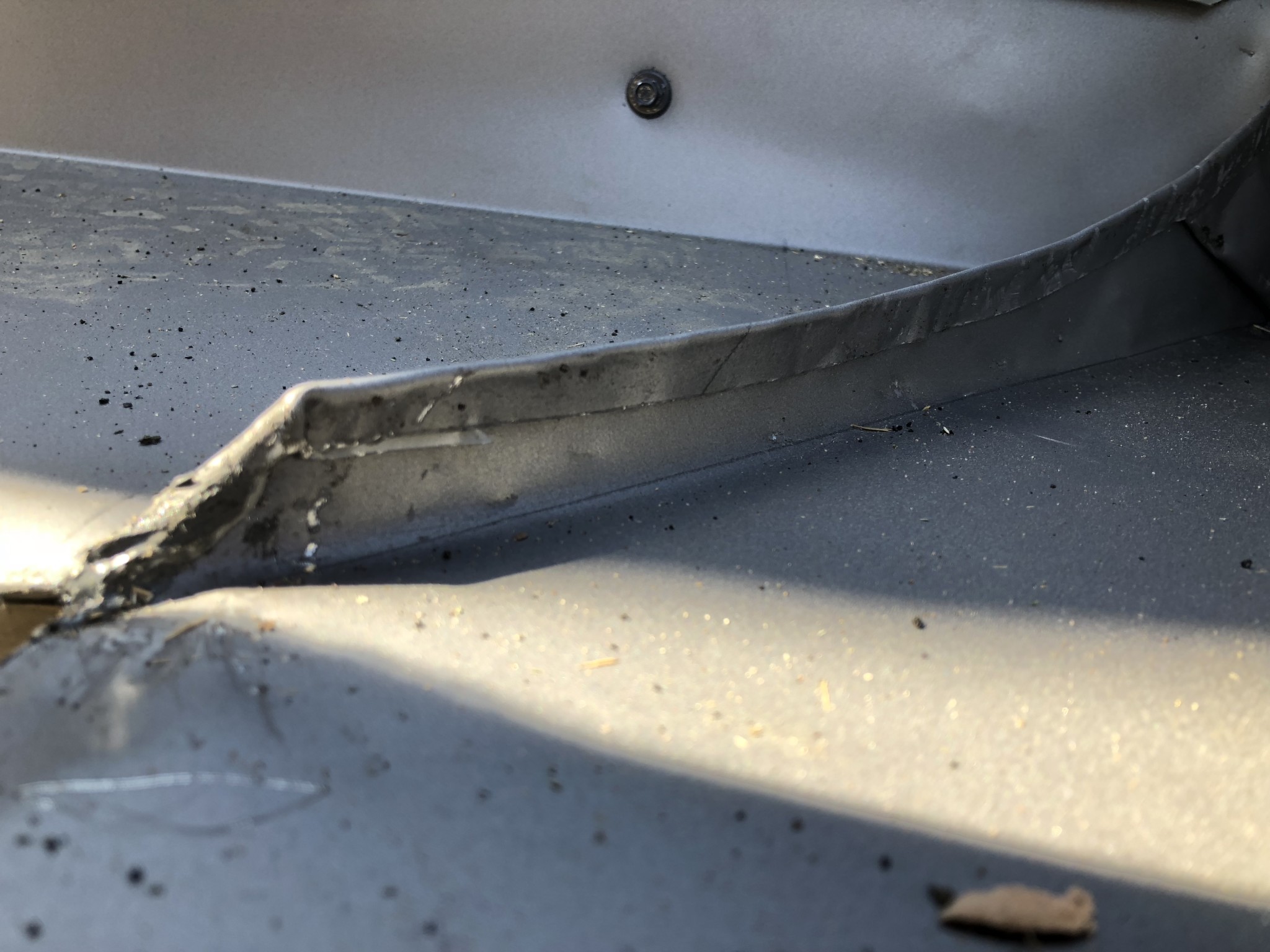

Okej, tycker att det är så himla grova repor på vissa ställen, nästa oförsiktigt hanterat.

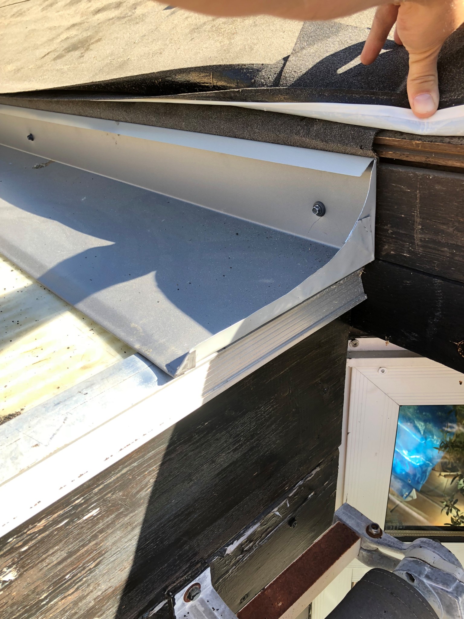

Men falsningen ser inte okej ut enligt mig? Har inte gått över i framkant och så har man använt någon fog för att täta.
Det är bara 4 graders lutning på taket. Bör det inte vara dubbelfals eller spelar det ingen roll när det är en ståndskiva?
Lacken är väldigt dålig på dagens plåt oavsett vad man köper tyvärr.
Vill man ha ett tak som håller tätt så läger man inte plasttak och absolut inte på den lutningen blir aldrig bra och försökt ganska många gånger. Problemet är skarven mellan plasten och plåten så att det är enkelfalsat är inget problem.
Kultypjämt
Hur gör man alla skarvar på skorstensbeslag etc. är det också enkelfals? Eller kan man få dubbelfals? Jag tycker det är snyggare.
Klart du kan få det, men då får du beställa det och så klart vara beredd att betala för det. Tror 99,9% av befolkningen inte ser någon skillnad på enkel och dubbelfals om man står nere på marken och tittar upp på skorstenen. Men gör du det, så är du naturligvis fri att beställa det.
Kultypjämt
Man brukar oftast bara dubbelfalsa i plx mjuka plåt och då vill man ha den direkt på råspånt.
På tegel å liknande tak när det ligger i luften kör man fa hård plåt och enkelfalsar.
Sen går allt å göra om så önskas men ska ju beställas så då.
