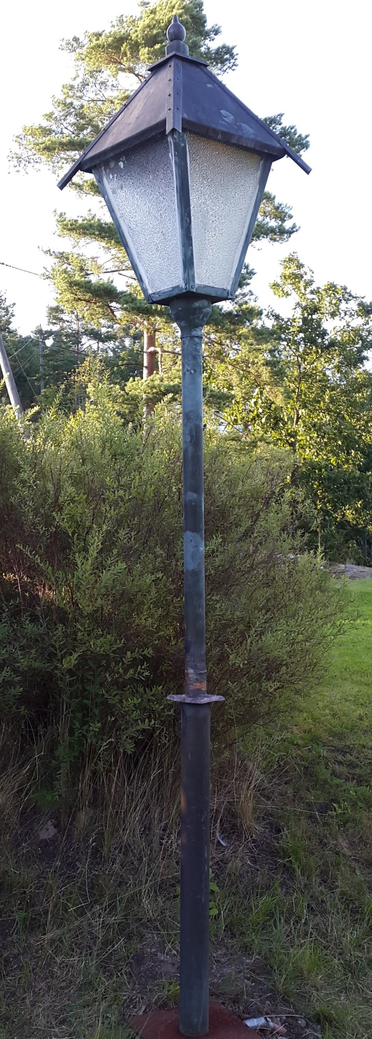

Hej allihop, vädret börjar tina upp så jag hoppas att reparationsprojektet snart kan dra igång igen. Postar bilder :D
Jag kommer ju att behövs uppstickande pinnbultar i den nya betongsulan och sedan skruva fast stolpens bottenplåt med muttrar. Men jag hittar inte någon lämplig bult för ingjutning! Känns lite tramsigt att borra hål i efterhand och dra i expanderbultar.
Finns det någon typ av bult att köpa som t ex har ingjutningsflänsar liknande stolpjärn för ingjutning?
Härryda2015
Köp en lång bult och böj den som ett L.
Vanliga skruvar i grövre dimension duger. Alternativt gängstång och två muttrar i änden som du låser i varandra.

Ah tack för svaren om bult-hacksen. Hade trott att det fanns pinnbultar med gjutflänsar men alltså inte :D
Det blir enklare med en skruv än med en bult...

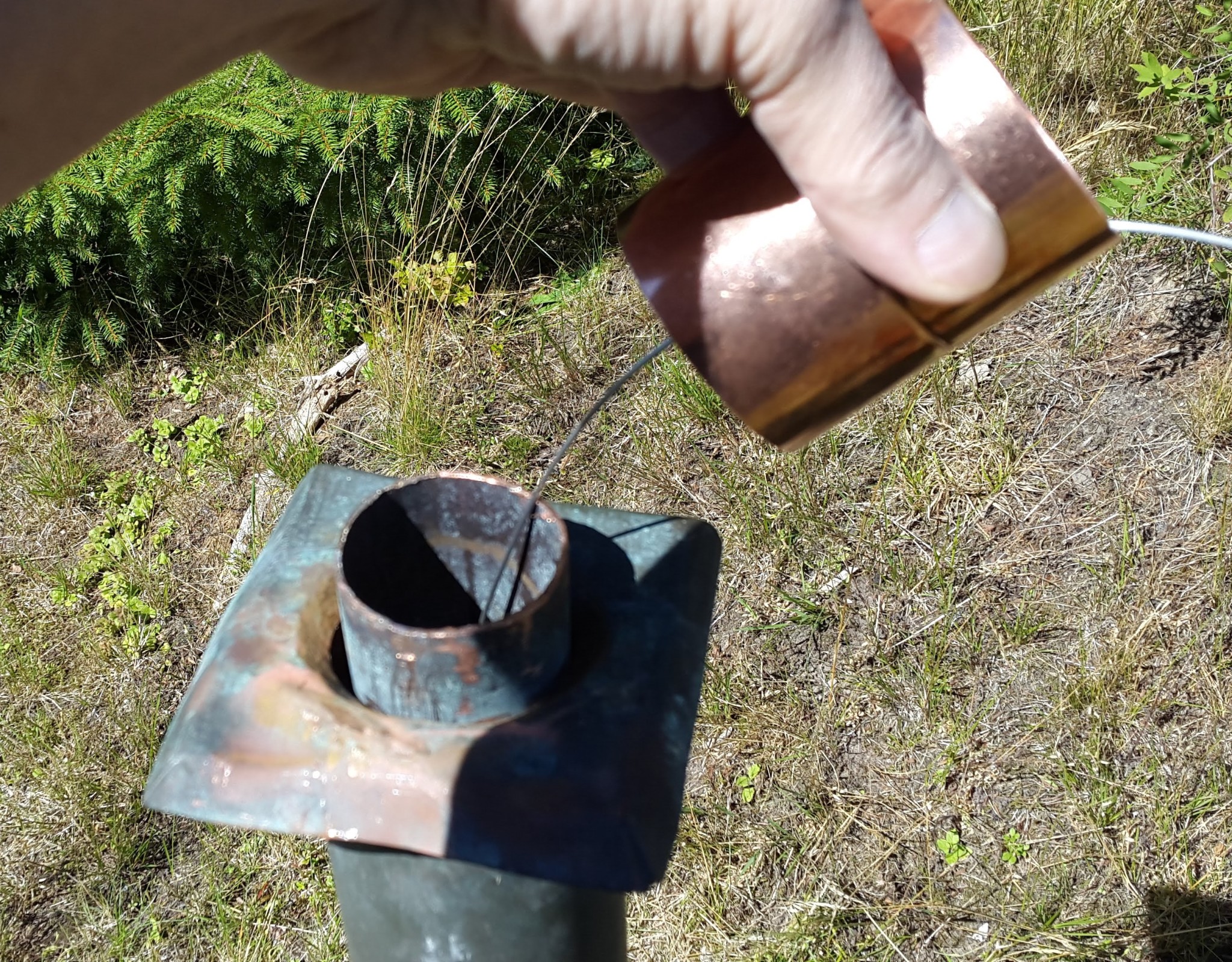

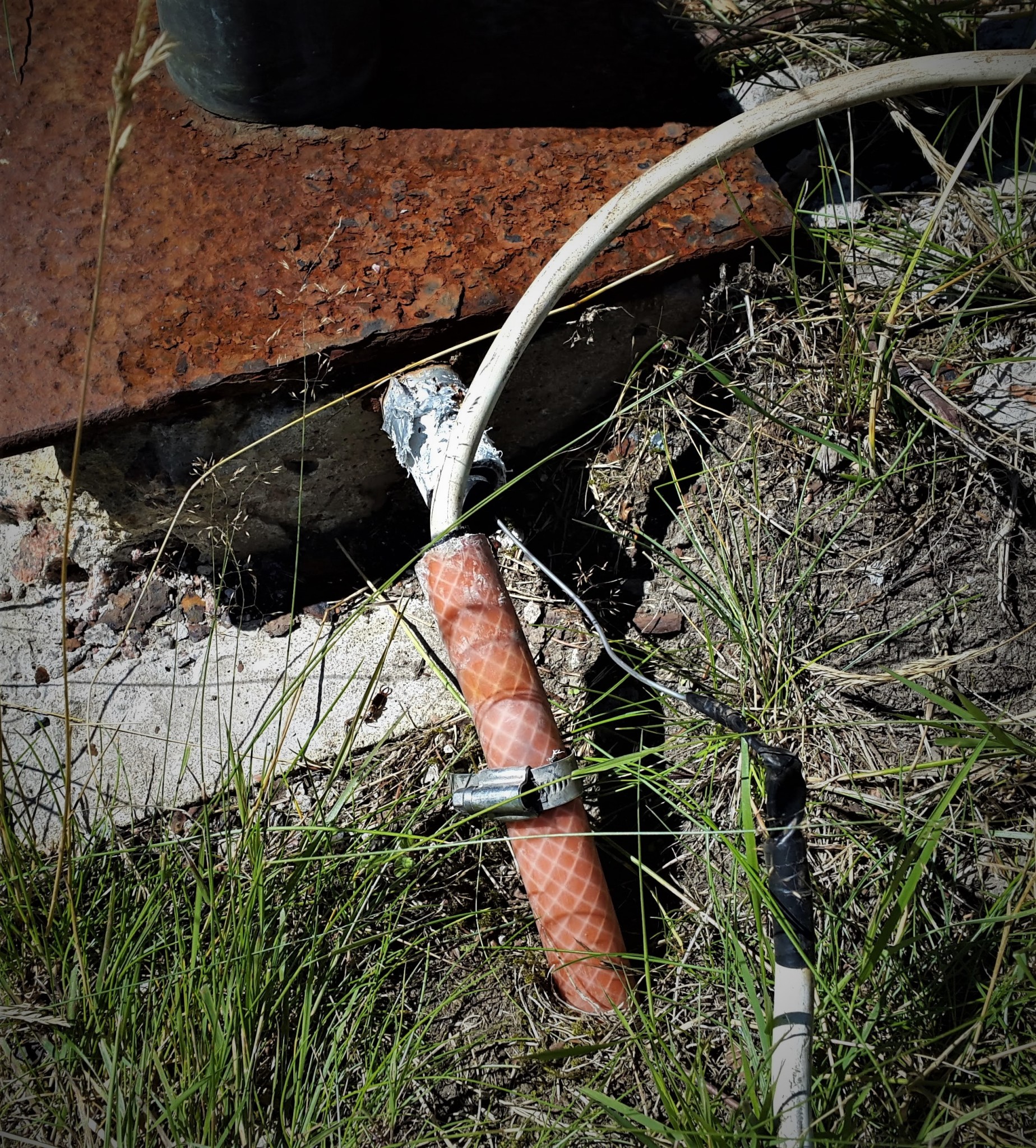

Det ser ut som rör i rörkonstruktion. Många lödningar gör man som regel med kapillärrör. Det är nog svårt att bara byta ut skadad del utan att förstärka i någon form. Vad är det för innerdimension? Kan man få plats med ett rör invändigt så man använda en utvändig skarv utan muff? Detta rör får inte heller flacka så att lödningen brister när det blåser.

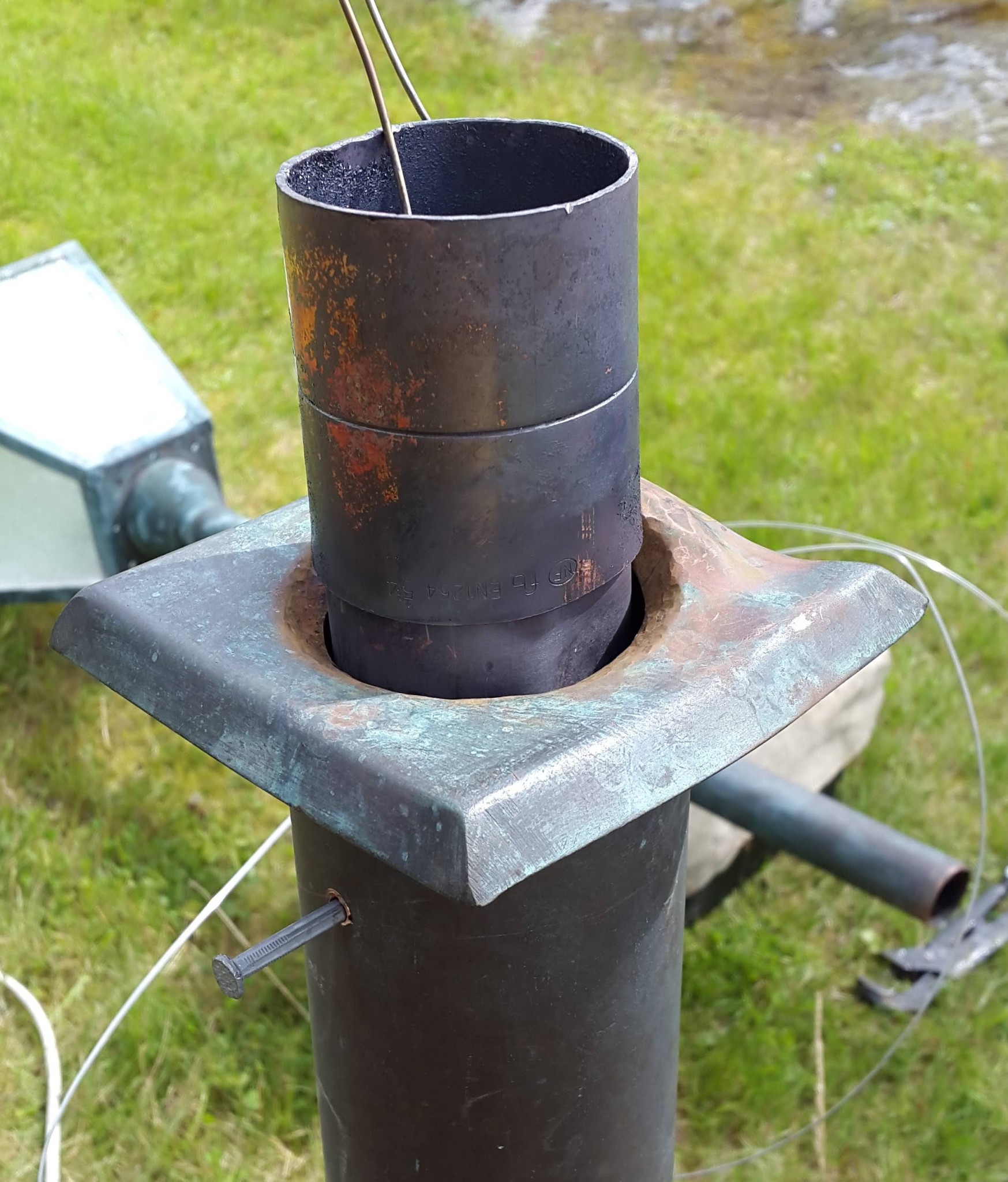

Här kommer bilder från reparationen!

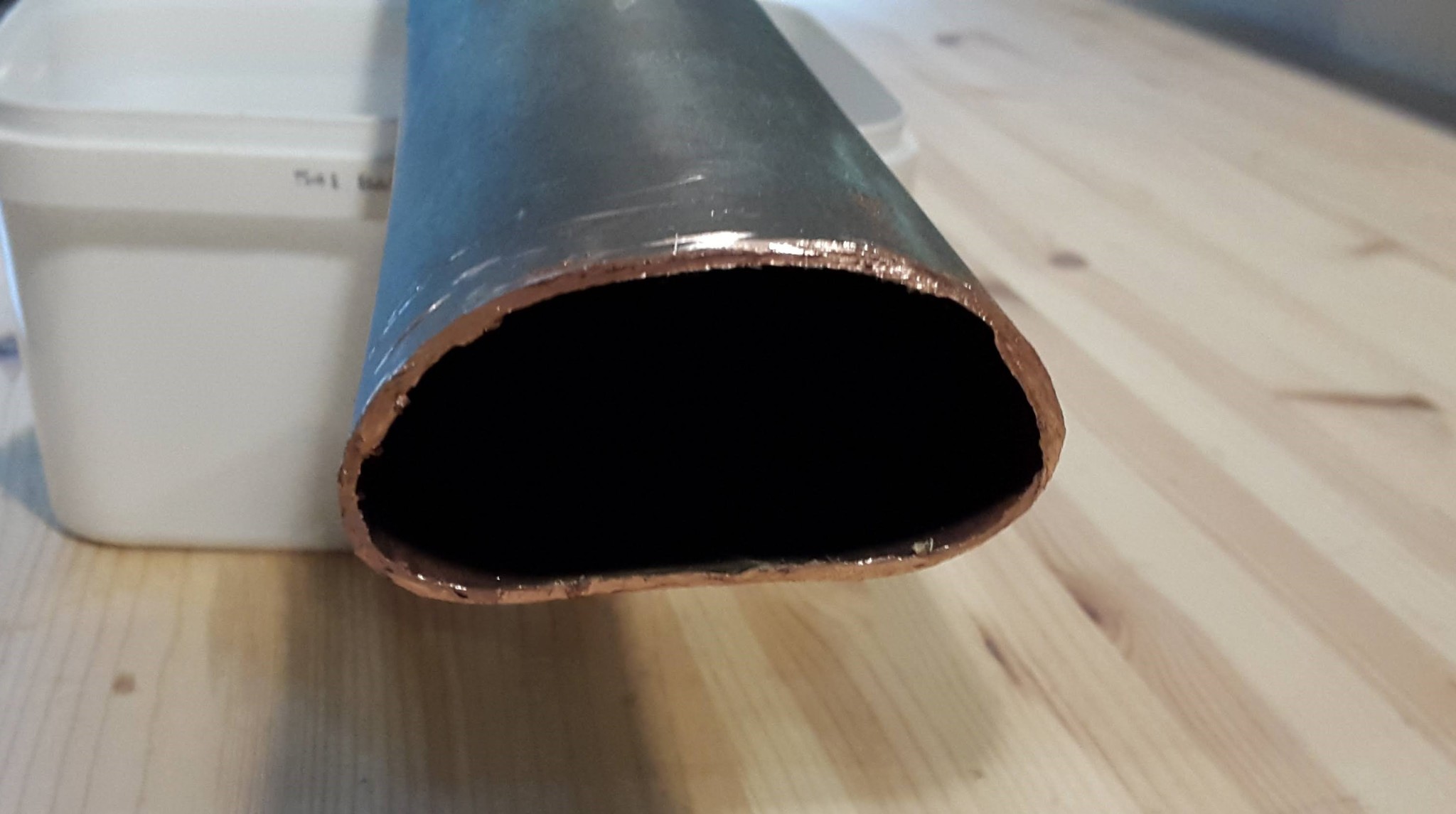

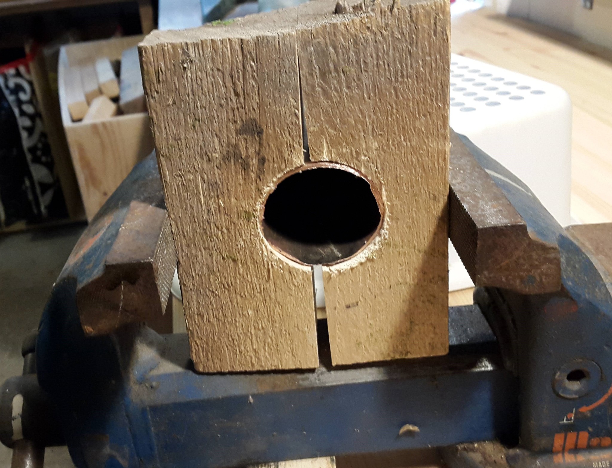

Jag kapade bort "böjen" och renkapade stolpändarna. Jag ville kapa bort så lite som möjligt så den ena änden var fortfarande lite oval:
Nyligen kapad ände av en metallstolpe med synlig oval form, före reparation.
Det fixade jag till genom att tillverka en liten pressform som jag satte i skruvstycket:
Pressform i skruvstycke för att forma stolpände under reparationsarbete.

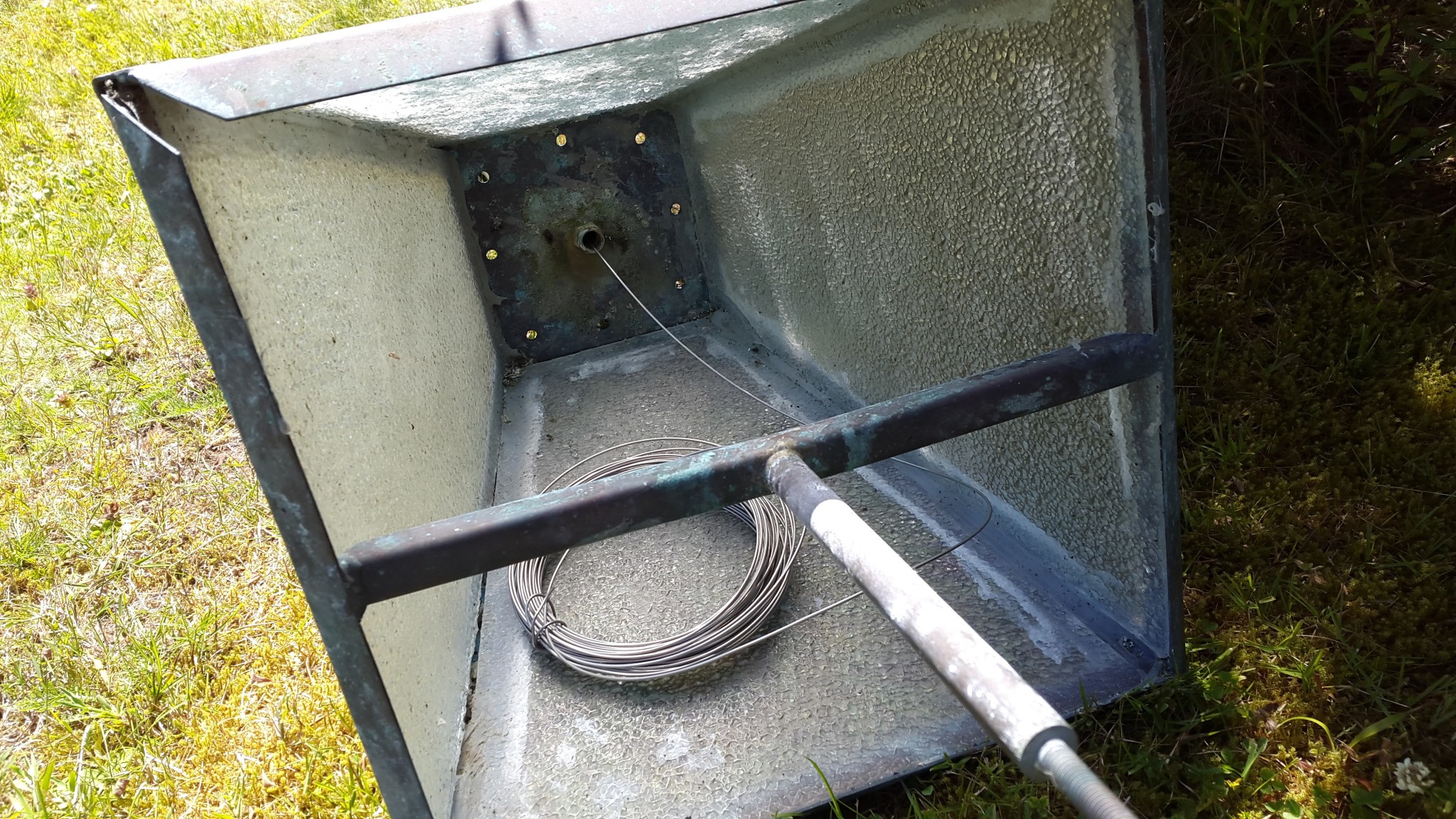

Inför lödningen var vi tvungna att dra ur elkabeln ur stolpen då kabeln annars skulle brinna upp av värmen. Vi fäste ihop med en rostfri ståltråd som vi trädde genom alla delar för att enkelt kunna dra tillbaka kabeln efteråt:
Reparerad stolpe med indragen och inkopplad kabel, rostfri tråd synlig vid skarven.
Reparation av metallstolpe med pressform och elkabel synliga mot grön bakgrund.
Stolpe med kapad böj och synlig ståltråd använd för att dra elkabel, före lödning.

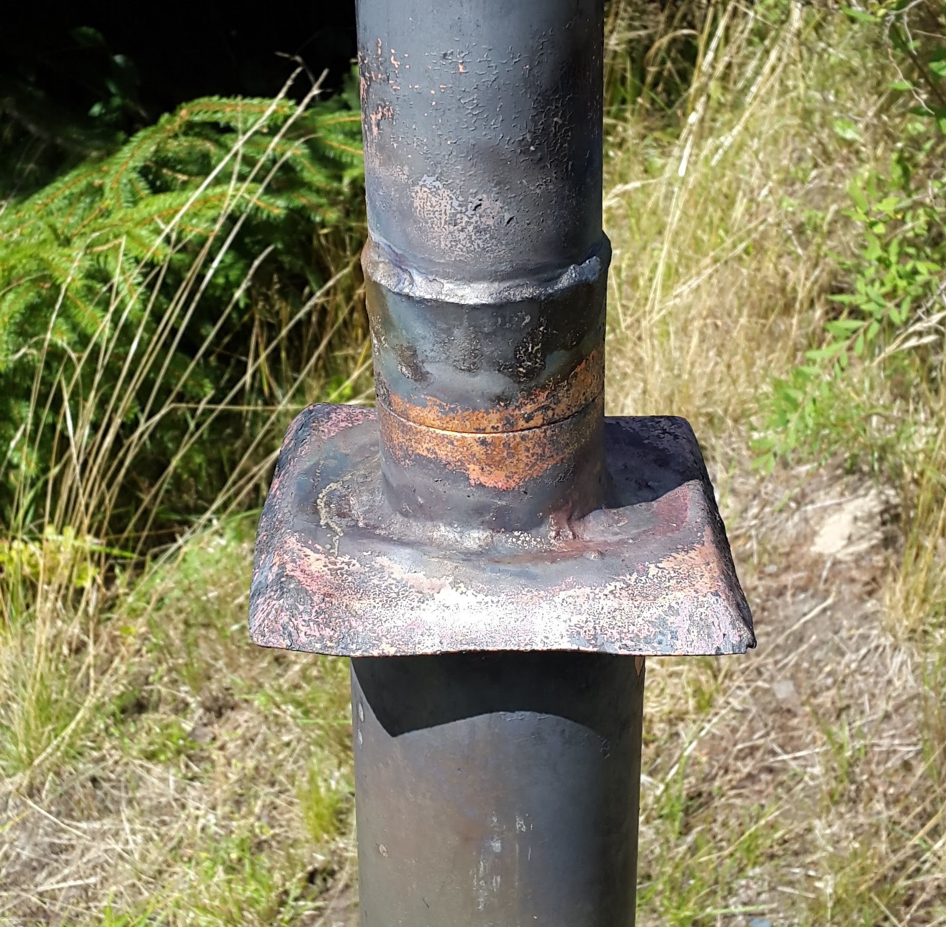

Sedan började vi montera ihop det hela och vi fick mjuka upp skarvbiten med lite värme för att få ihop den med de inte helt perfekt runda stolpändarna. Här är skarven påvärmd på nedre delen av stolpen:
Reparerad stolpe med kapad båge och elkabel indragen, redo för lödning.

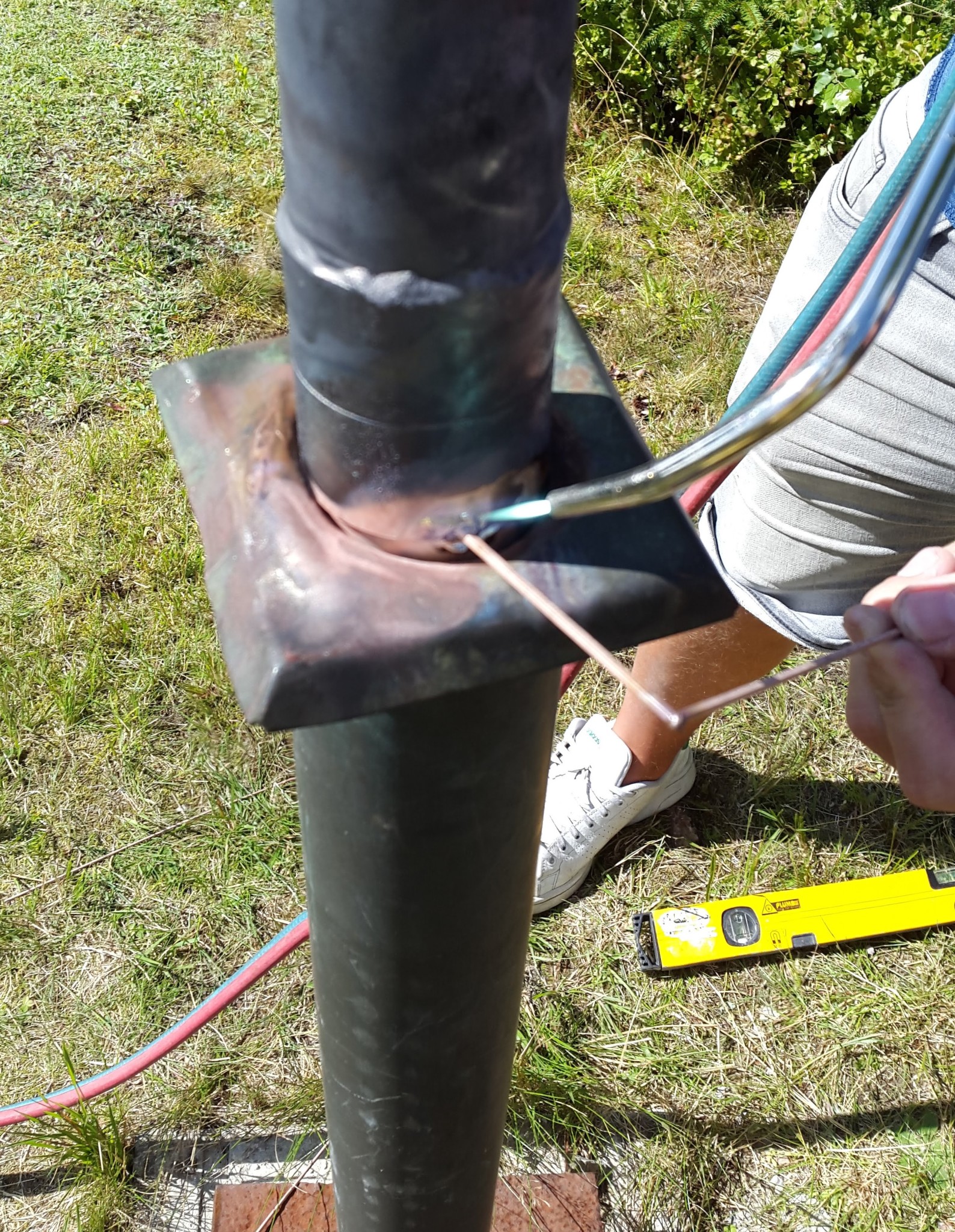

Här har vi värmt på och lödat den övre stolpdelen och håller på att kapillärlöda den undre skarven:
Närbild av reparation av metallstolpe med elkabel och rostfri ståltråd, vattenpass vid sidan.
