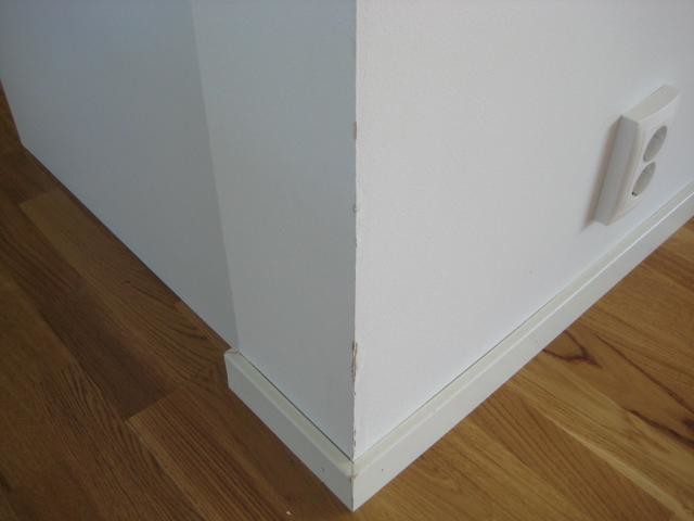

Är det någon som kan ge mig lite tips om hur på bästa sätt snygga till et utvändigt hörn?
sätta lister / spackla sätta ny tapet eller måla om det är målade väggar
eller sätta metallförstärkning (finns enkom för att förstärka utvändiga hörn. )och spackla över
i ditt fall ser det ju ut som en hörnlist vore smartast för du rundar väl hörnet ofta antar jag.
Kan tipsa om ett ännu bättre alternativ som heter Ultraflex. Det är typ en plastarmerad skarvremsa med ett veck för att få till snygga, hållbara hörn.
