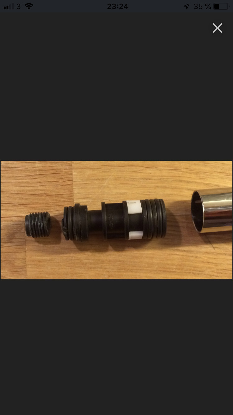

Hej jag har beställt en åt dig det kommer imorgon
kolla den här Länken och titta under kategori C du kommer att se den plast delen som du letar efter.
Hör av dig om det är samma.
Tack alla för hjälpen, min fru var iväg till Frej Jonsson i Frölunda och pratade med Janne. En hjälpsam kille som gav oss en förstärkt utbytesdel OCH vi fick låna ett verktyg för att få ut kvarvarande plasbit. Tog ca 5 min att få dit grejerna igen.
Delen hette "påsförpackad pipnippel kompl" och det stod ett nummer på den, 1003486. Ifall någon har motsvarande problem och googlar upp den här tråden.

  • Demonterad del av en blandare eller ett rörsystem på ett trägolv.

Den heter pipnippel , kontakta FM Mattson så får du gratis via brev.
