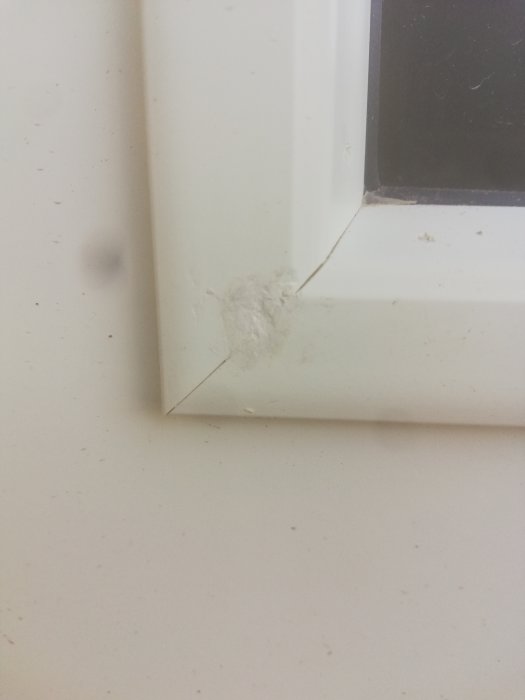

Fick levererat en dörr i Juli och gjorde Kontroll som Nordiska fönster vill man ska göra. Missade dock en spackling / Reparationsfärg på glaslisten och såg det först vid montering av dörren.
Nordiska fönster säger att dom inte kan göra något åt det för det har gått mer än 7 dagar, men samtidigt också att dom inte utför sånt på deras fabrik. Med andra ord, att jag har gjort det själv.
Finns det någon som har upplevt Spackel / Reparationsfärg på en ny produkt från Nordiska Fönster?

Fick 11 fönster levererade i somras i alu-utsida med insida i trä. Ingen spackel på dem. Jag fick dock med en färgburk för bättring. Det var dock mosad så tur jag inte behövde använda den.
Då fönstret redan sitter på plats skulle det ju vara lite jobbigt att byta ut det, även om det nu ändå verkar svårt på grund av dialogen med NF.
Jag hade kört snickerispackel på det och försökt få det så bra som möjligt, sedan bättringsfärg (om du nu fick med det) pålagt med en lackpensel av hög kvalitet. Eventuellt slipning med superfint slippapper, minst 320. Bara för att sudda ut eventuella penseldrag.
