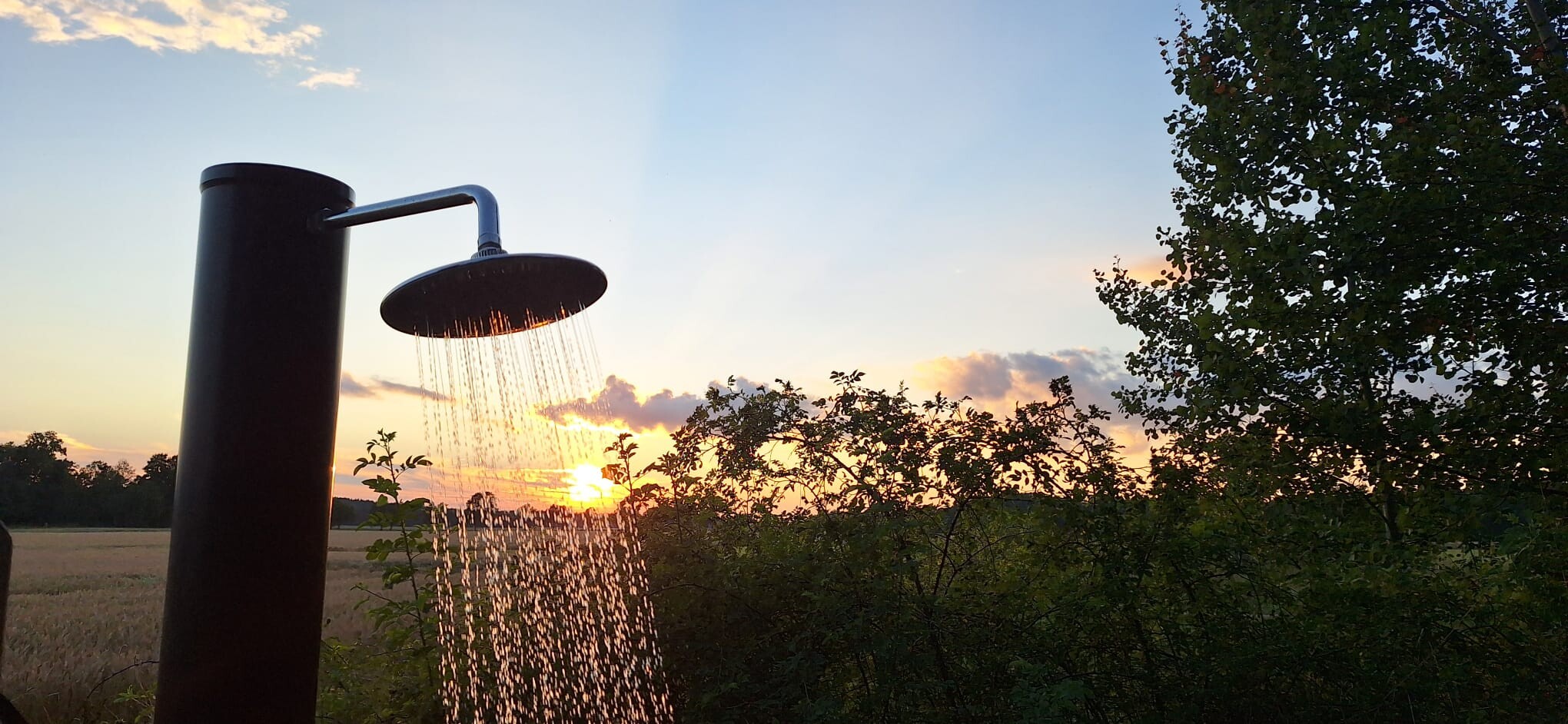

Det där gick inget vidare. Lagningen höll väl drygt en månad innan den gav upp. Nyligen kastade jag mig över problemet igen. Jag gick mer grundligt tillväga med rengöringen och använde lamellrondell monterad på borrmaskin och ruggade upp plasten både i röret och på pluggen. Jag använde aceton och sedan applicerade jag Tangit PVC-U på båda delarna och sen bankade jag in pluggen och torkade av överflödet. Jag såg direkt mellan rör och skarv att limmet smält plasten, plasten formades efter hur jag drog trasan
Så det gav mig förtroende för att det borde fungera. 24 timmar senare, resning, fyllning, tätt. Håller tätt fortfarande efter ca en vecka.
I anvisningen till limmet står det att man ska använda deras primer/rengöring som består av ca 50-50 aceton och butanon. I mitt fall gick det bra med bara aceton.
Jag kan rekommendera att hålla till utomhus eller i väl ventilerade utrymmen, jag har aldrig upplevt ett lim som sticker så fränt i näsan.
Nu använder jag också en annan avlastningsmetod för vattentrycket. När vattnet värms upp så är det inte så konstigt att den vill skjuta ut pluggen ur botten. Från duschen sitter en vattenslang på några meter, den har en stopp-anslutning. Så när slangen som ansluts till den kopplas ifrån, så stannar vattnet kvar i både dusch och slang. Sedan öppnar jag kranen på duschen, ser till att den är på varma sidan. Övertrycket som då uppstår kan enkelt rinna ut genom duschmunstycket. Vid användning av duschen kan det ta max några sekunder för den att fylla på den lilla mängd vatten som dränerats ut när det var som varmast/högst tryck.
De här varma dagarna vi haft nu är det duschbart redan kl 13-14 och då står den i väst-läge.
Efter rengöring av duschmunstycket kan vi ha det så här fint hos oss.
