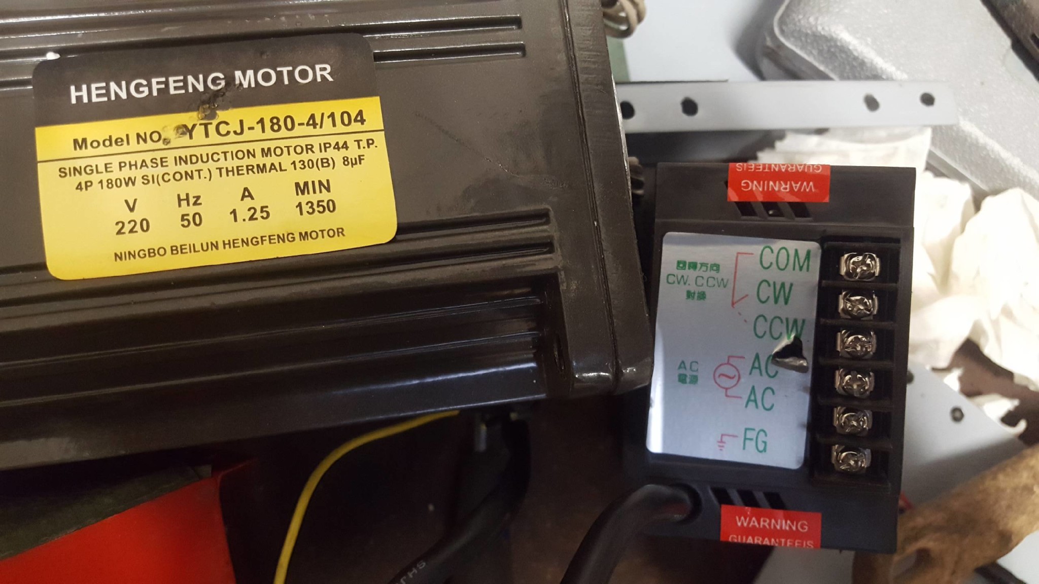

Skall hjälpa en kompis att reparera en falsmaskin, när han själv kopplar in den nya motorn så löser JFB ut.
Kablarnas färger stämmer inte överens på det gamla och ersättaren.
Plintens märkning är FG för skyddsjord och AC för fas och nolla, vad står CCW CW och COM för någon som vet. Jag har inte varit på plats ännu så jag har bara bifogad bild till hjälp.
  • Motor och elanslutning med modellnummer, specifikationer och plintmärkningar för skyddsjord och ström.
COM vet jag inte exakt vad det står för men CW är ClockWise och CCW är CounterClockWise.
En killgissning är att man byglar mellan COM och CW eller CCW för att bestämma vilket håll motorn ska snurra åt.
Tackar naturligtvis, då finns det en pedal eller liknande som skall användas. Försöker väl med ett högohmigt instrument att få fram hur COM är kopplat.

COM står nog för COMmon, av symbolerna att döma är det som @vectrex skriver att den skall byglas till antingen CW eller CCW.
5
Com brukar stå för common på reläer etc, alltså gemensam där spänning går in och därefter så växlar det kontakt dvs på ett relä med växlande kontkkt:spänning in på COM och därefter väljs tex NO eller NC .
Nu är det igång det var styrenheten som var paj 2 timmars jobb.
