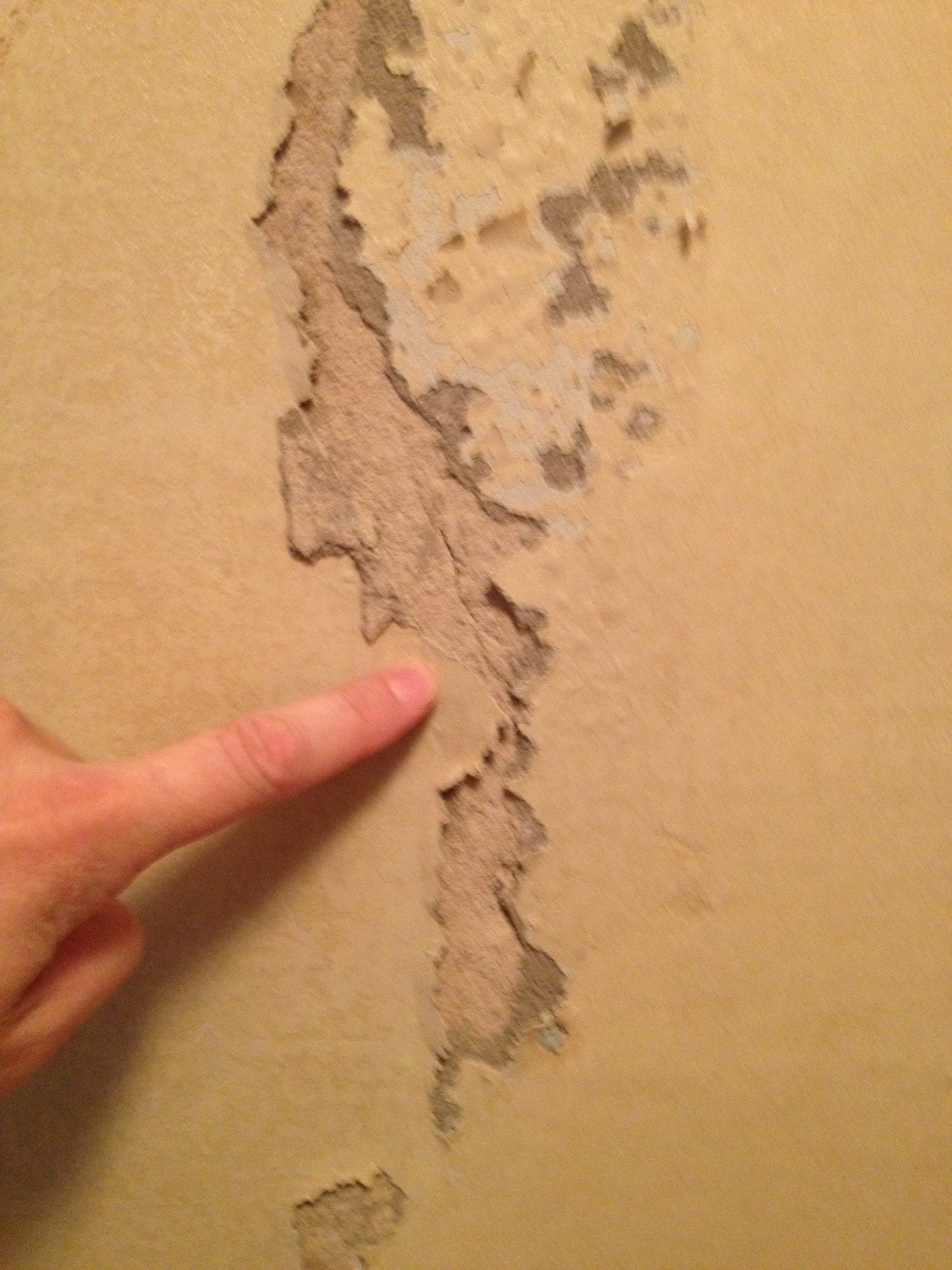

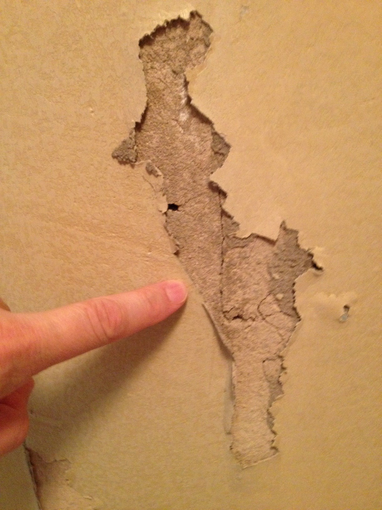

Har rivit bort matta på väggar och golv och ser att det är putsade väggar samt gipsväggar. Putsen låter ihåligt på vissa ställen när man kackar på väggen samt "smular" lite på ytan(normalt?).

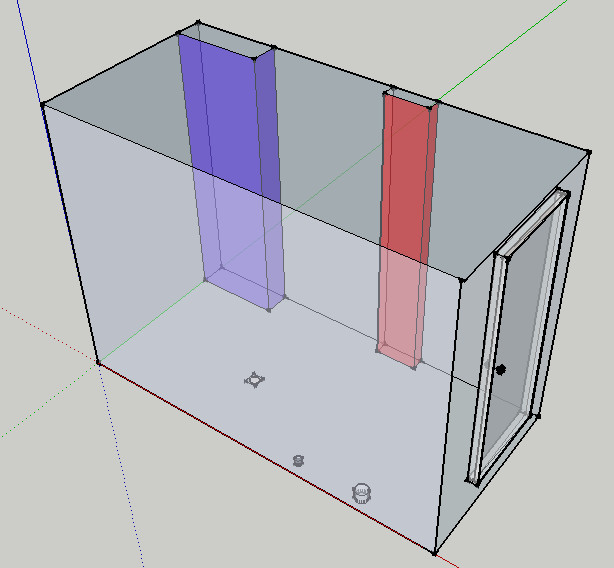

Det finns också två schakt i badrummet, ett som innehåller avlopp och vattenledningar till lägenheterna i de övre våningarna och ett som vad jag kan se innehåller ledningar till ett gammalt expansionskärl (rören är kapade i källaren efter att vi bytt ut värmesystemet i huset). Tanken är att jag ska ta bort schaktet som innehåller rören till det gamla expansionskärlet.
I ritningen är shakten markerade med rött och blått där det röda är expansionskärlsschaktet som jag vill ta bort. Schakten består av träreglar samt gipsskivor.

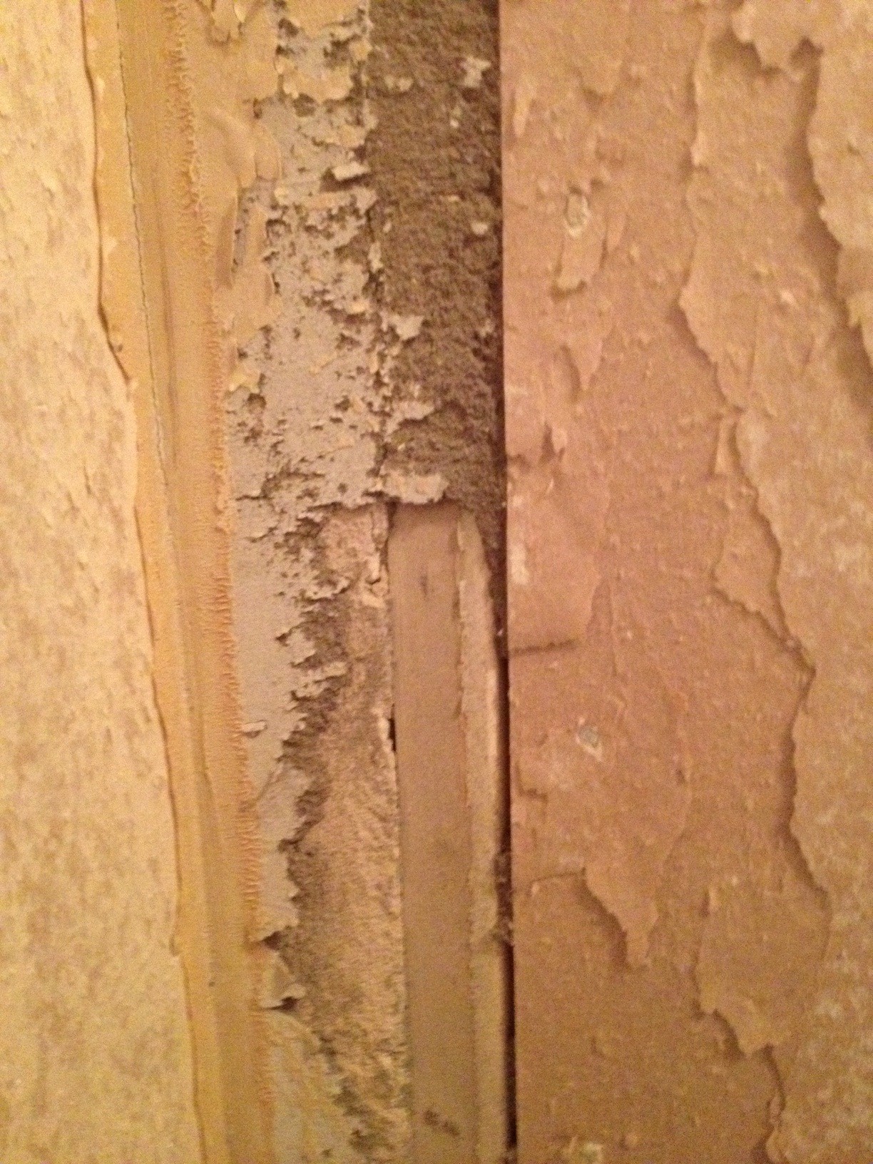

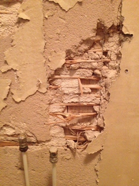

2. Olika material i väggarna. Huvuddelen är putsade väggar men det finns också gipsyta på något ställe. På ett ställe har också putsen ramlat bort och en regel har blottlagts. Vad tror ni om det?
Kommer de olika materialen ställa till problem om jag vill kakla?
Bifogar bilder på ritning utaninredning och bilder på putsen och stället med den blottlagda regeln.

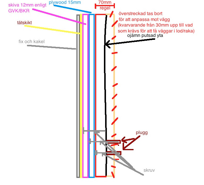

Ok, jag hade nån idé själv om att 70x45 var mest för att få stabilitet när man inte har nåt bakomliggande mtrl och att när man sätter reglar mot putsad vägg kunde gå ner i dimension men det är ju klart då frångår man ju metoden.
Dom är väl ute efter 70mm på djupet för att få stabilitet "utåt<->inåt" och 45 i bredd för att fästa skivorna på den bredden.
Jag tänker då att om man har 45bred regel och lyckas få till djupet så det passar mot väggens ojämna yta och man kan kompensera för buktningar mm så kan man nog gå ner till 28 på djupet om inte mindre. Det kräver väl förstås att man skruvar rakt igenom regeln och in i plugg på putsväggen.
BIfogar en slarvig ritning på hur jag tänker (eller tänker jag inte
Jag kanske krånglar till det för mig...
Varför ska du jobba med organiskt material på en putsad vägg? Vansinne! Flexa eller skrapa bort limrester / prima med Gypsum primer / putsa och rikta upp väggarna med Gypsum putsbruk, använd rätskiva och kolla av med långpass. Gypsum är väldigt bra att jobba med och har ganska lång brinntid. Sedan kan du göra det i etapper om du aldrig gjort det förut, bara du primar emellan och ser till att du inte lägger på för tunt. När du är nöjd med putsningen väntar du tills den har börjat stelna och sedan tar du en filtbräda (orange skumgummifilt på) och tvättar/river av ytan så blir det kanon. Ställ gärna in en värmefläkt på svag värme så luften cirkulerar lite för att snabba på torktiden lite.
Ta bort alla gipsskivor som finns inom våtzon 1 och skruva upp våtrumsskivor (reglat cc30) istället. Gällande tätskikt så använder du antingen folie i hela eller folie på skivorna och rollat sytem på resten med ett överlapp på 5-10 cm. Lycka till!

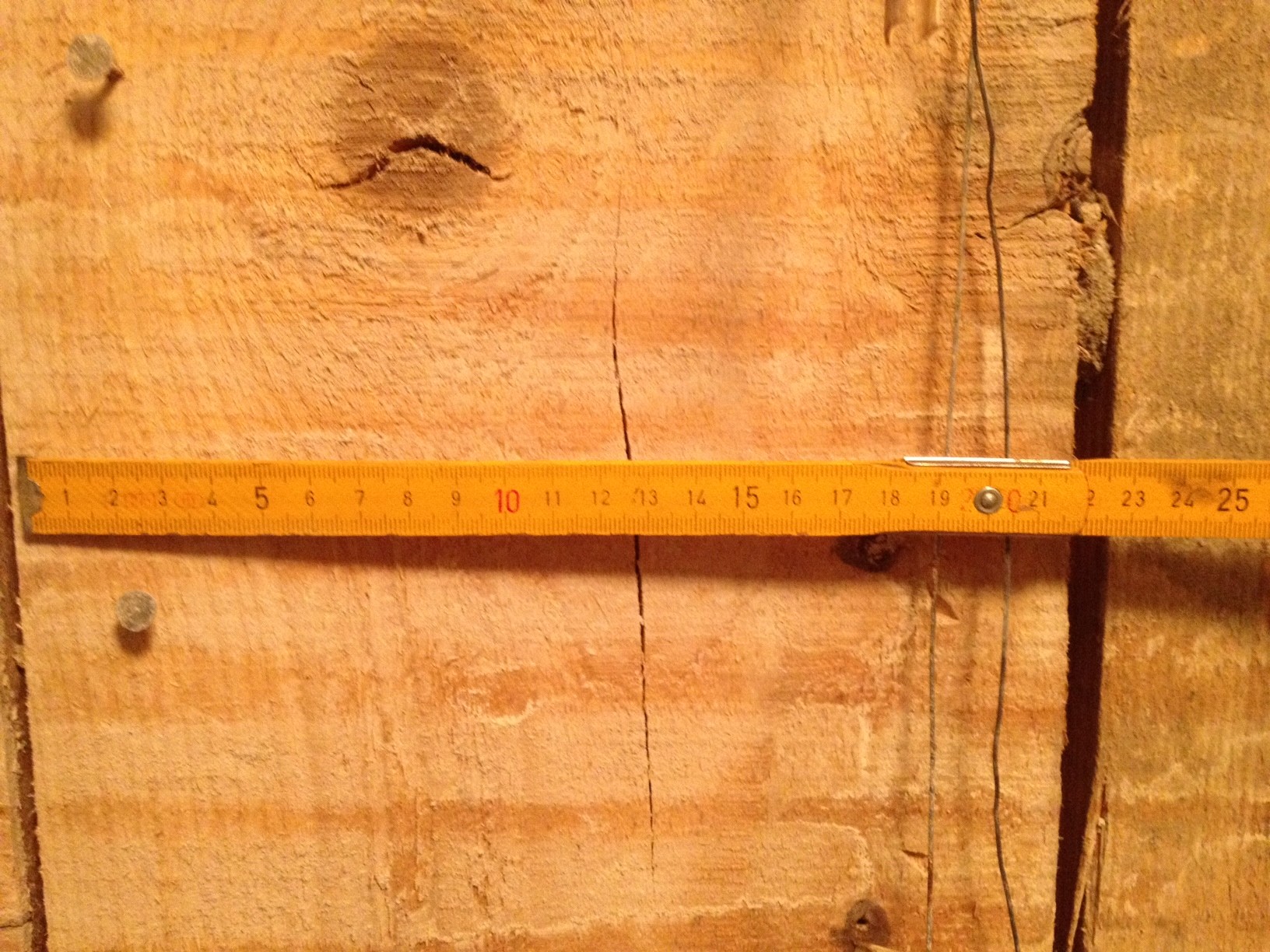

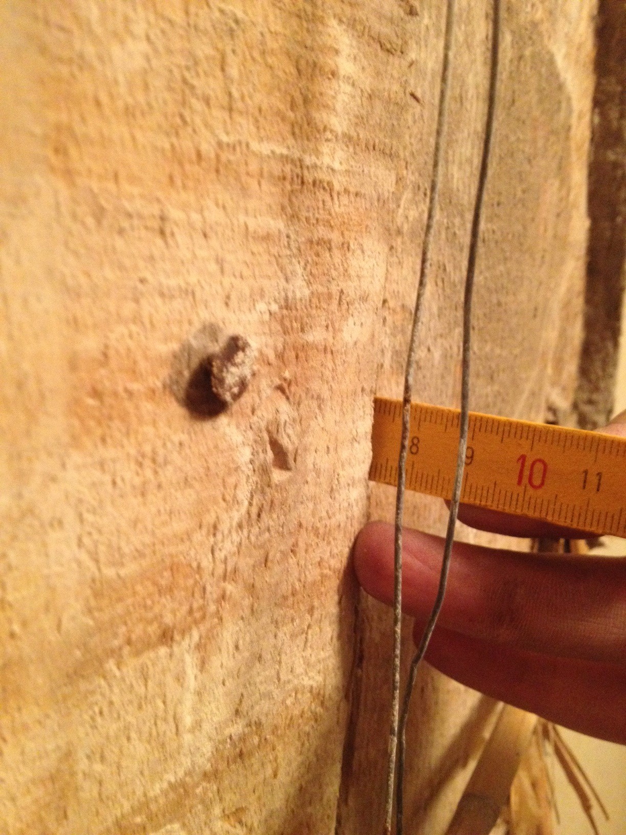

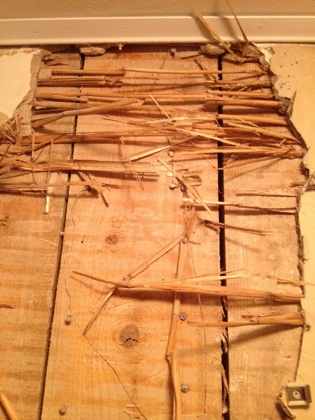

Efter lite rensning står det klart att det ligger trä bakom denna väggen (en bit i alla fall)
Jag mätte lite slarvigt med tumstocken och jag får runt 225mmx75mm, denna har vridigt sig
därav buktningen på putsen. Mitt på väggen finns en skarv, men jag kan inte se hur dessa sitter ihop,
kanske de bara vilar på varandra.
Så putsade man förr i tiden med vass o najtråd som spikades fast och sedan puts. Om putsen är "bom" så måste du riva ner den och ta bort vassen. Montera sedan putsnät, helst Stucanet, som skruvas fast och sedan är det bara att putsa. Dock bör du lägga på 25-30 mm puts för att det ska hålla på brädväggar.
Jag ska slå ner allt som är löst till att börja med. Sen tänkte slå bort på några ställen till för att exakt fastslå vilka väggar som tegel och vilka som är trä.
Känns det ändå inte som att man ska skippa putsen på denna trävägg och slå på plywood+våtrumsskivor för att sedan tätskikta och kalka?
Vad har jag att tjäna på att putsa upp väggen och sedan kakla på den?
