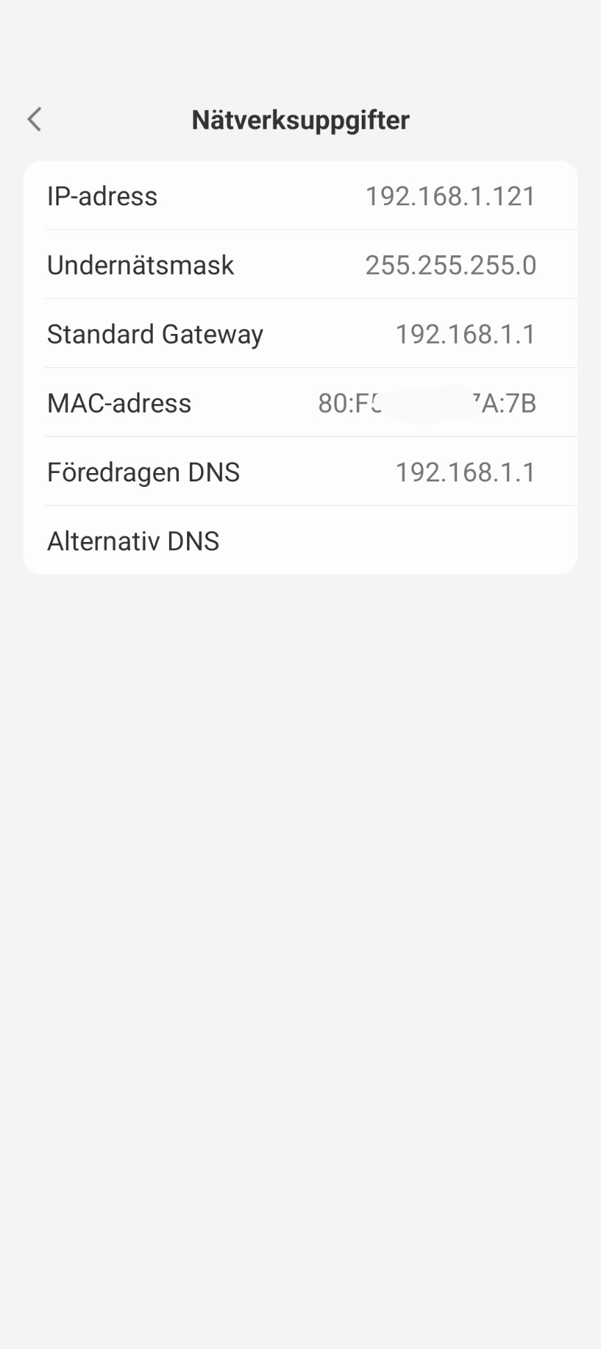

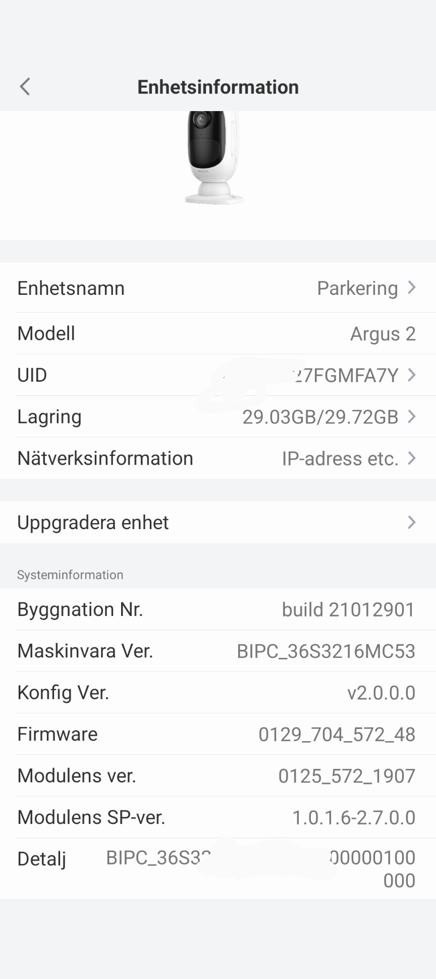

Vad har du för nätverksinställningar i kameran?
Gå in på Enhetsinformation - Nätverksinformation. Har du satt fast ip? Kan du logga in i kameran genom att slå in ip-adressen i din webbläsare? Hur ser det ut i Nätverksuppgifter - Avancerat?

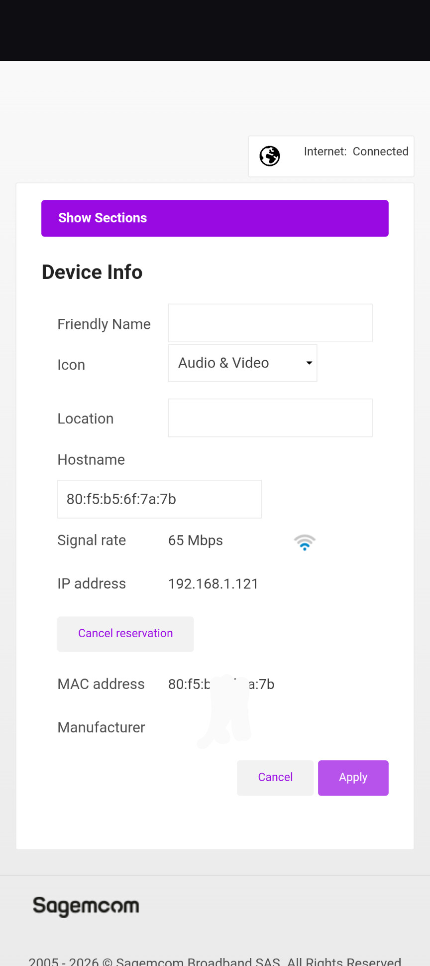

Hur ser det ut i din router? VLAN, annat subnet? Har du flera nätverk som inte kommunicerar med varandra? Kameran når ju uppenbarligen internet.

Bifogar bilder hur det ser ut i kameran.
Routern är en sagecom cs 50001 och jag har Telia fiber. Har endast den rotern.
Verkar inte kunna ändra inställningarna i kameran via appen.

  • Skärmbild av enhetsinformation för en kamera med modell Argus 2, inklusive lagring, UID, nätverks- och systeminformation.
  • Skärmbild av nätverksuppgifter med IP-adress 192.168.1.121, undernätsmask 255.255.255.0, och standard gateway 192.168.1.1.
  • Gränssnitt för Sagecom-routerinställningar visas med nätverksinformation och alternativ att ändra enhetsinställningar.
