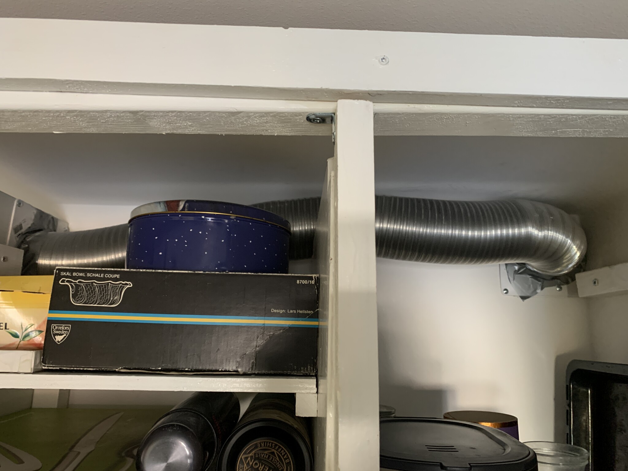

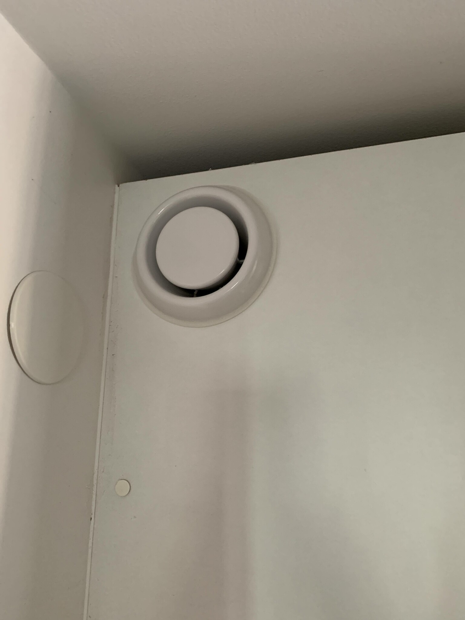

Her fått nedslag på OVK sedan skåp byggts framför frånluftslucka i väggen i köket. Har nu monterat en 100 mm flexkanal på ca 1 meter, som ansluter i skåpväggen enligt bilder. Fick nys om att det kan krävas renslucka vid böjen in till väggen, men kan inte hitta några produkter eller hur det ska gå till. Någon som gjort liknande eller vet var man hittar rätt produkt?

Ett t-rör (i rätt dimension förstås) och ett renslock eller blindlock
https://ventilation.se/t-ror-125-12...-GtLGENy4kNEonzjmQVWx07vUcm8e55xoC1EQQAvD_BwE
https://ventilation.se/renslock-125...McvThPuy6vD3FdvAF3ddG7M1R8EeYhvRoCBXoQAvD_BwE
Och så sätter du den så att renslocket pekar ut mot skåpsfronten.

Tack för tydligt svar. Har sett sådana men förstår knappt vad det ska hjälpa, det blir ju isåfall ändå en krök efter rensluckan in i vägganslutningen så man får ju inte så mycket bättre åtkomst av denna?

Rensluckan ska sitta precis mitt i kröken, ena änden av den långa raka delen är rensluckan och den andra går in i väggen medan röret på tvärs går bort till ditt ventilationsdon.

Nej, vrid T-röret 90 grader så blir det rätt, det ska vara rakt spår från renslucka in i vägg.
Om du ändå ska handla kanaldelar så tycker jag du ska köpa en bit kanal och byta ut flexslangen också, så ser dragningen lite proffsigare ut.

Kommer bara bli krångligare att få passningen mellan skåpen att bli rätt, och hur det ser ut bryr jag mig inte om.
Däremot försöker jag hitta information om hur delarna och slangen ska tätas, om alls? Räcker det med silvertejp eller behövs fog och spännen och andra material?
