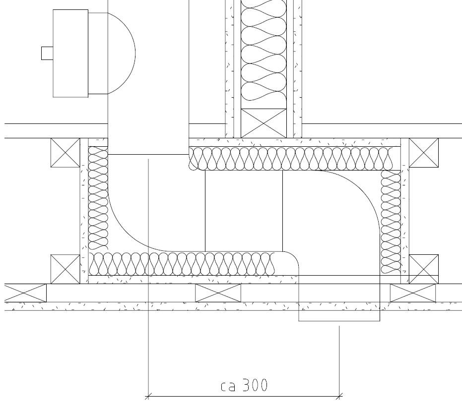

Ska bygga ny imkanal och den kommer gå ca 70 cm horisontellt i bjälklaget ovanför köksskåpen innan den fortsätter uppåt. Hur uppfyller man kravet på rensbarhet med en sådan konstruktion?
Räcker det med en lucka i vertikalen alldeles ovanför bjälklaget?
Det beskedet hat jag fått för ett antal år sedan. Det skall även vara ok med flera krökar utan lucka om man installerar en rensvajer i kanalen.
E
Har blivit lite mer ändringar. Kommer bygga enligt bilden. Gipslåda som jag fyller med isolering. Kommer sätta ytterligare en renslucka uppe på vinden. 125 mm rör, så det lär inte vara några problem att rensa den.
