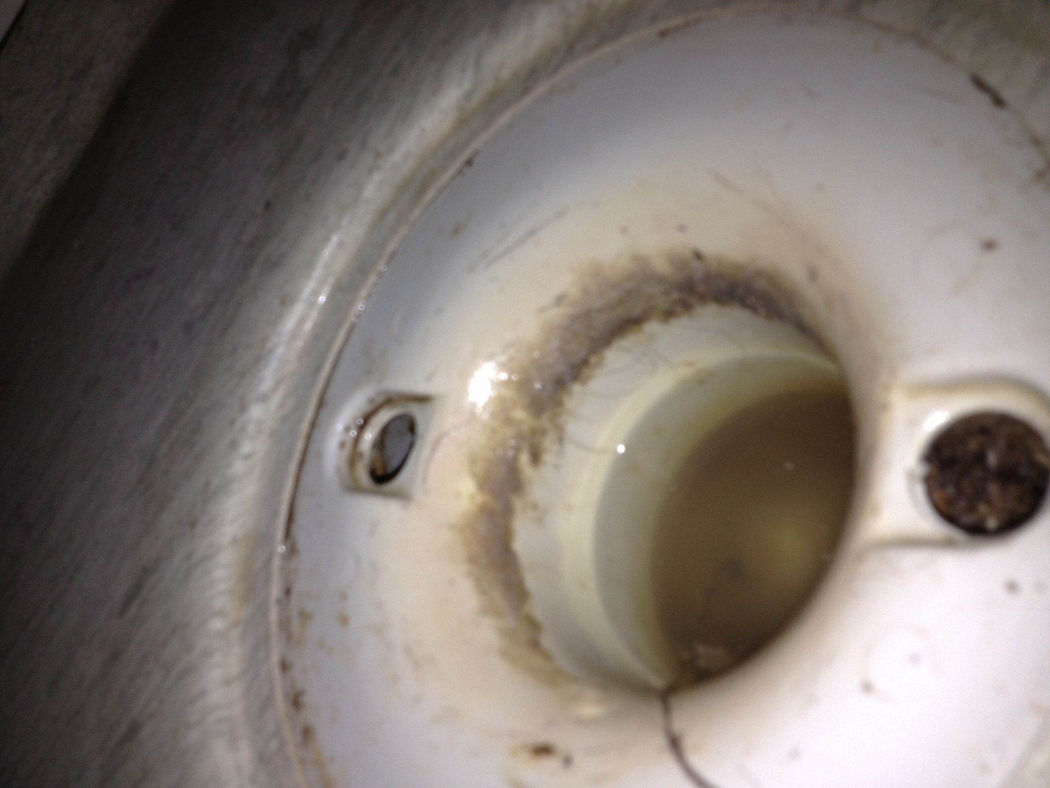

Tänkte rensa vattenlåset under badkaret idag.
Fick dock problem med att få upp vattenlåset så jag kommer inte åt ordentligt.
Någon som har något tips, ska plastmatten verkligen gå över kanten på brunnen så?
/Jerry
Ser inte helt rätt ut med plastmattan som går över kanten på brunnen. Har för mig att man skruvar ut de två skruvar som finns, och antingen lyfter rakt upp eller vrider och sedan lyfter upp för att komma åt att rensa brunnen. Är nog en 10-15 år sedan jag såg en sådan variant.
